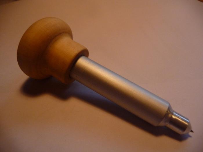

Bevor ich die kleine Drehbank von der Werkbank, überlegte ich, ob ich noch Hilfsmittel für die Küche benötige, die ich eventuell auf der Drehbank fertigen könnte, ich kam auf das leidige Problem der Vorzentrierung beim Anschrauben von Schubladenzüge und Scharnieren.

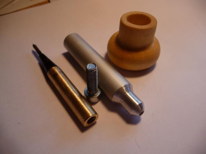

In meiner Schrottkiste fand ich einen alten Dart, mit Stahlspitze und M5 am anderen Ende, ich drehte das Messingteil auf 8mm Durchmesser ab, kürzte die Stahlspitze mit dem Winkelschleifer auf der Drehbank, fertigte mir aus Alu ein passendes Rohr, noch ein Kleiner Holzknopf und fertig war die Geschichte.
Die einzelnen Teile:

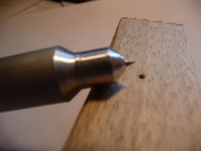

Die kleine Zentrierung (schlechtes Bild)
Setze ich das Teil auf schiebt sich die Spitze zurtück, mit einem kleinen Klapps drückt sich die Spitze ein.
Steht mein Kreuztisch noch auf dem Tisch, will ich noch eine Unverlierbarkeit zwischen Alu und Spitze, in dem ich eine 3mm Bohrung durch Holz und äußeren Bereich des Aluteiles einbringe und ein 3mm Stift einschiebe (nach dem das Aluteil auf ein gewisse Länge andrehe.

Ich stelle mir den Gebrauch des Zentrierers recht nützlich vor, in Kürze werde ich es besser wissen, die kleine Spitze lässt sich einfach eindrücken, die Zentrierung scheint mir auch in Ordnung, notfalls muss ich ein wenig nacharbeiten.
