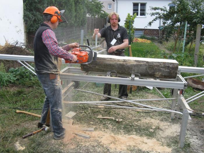

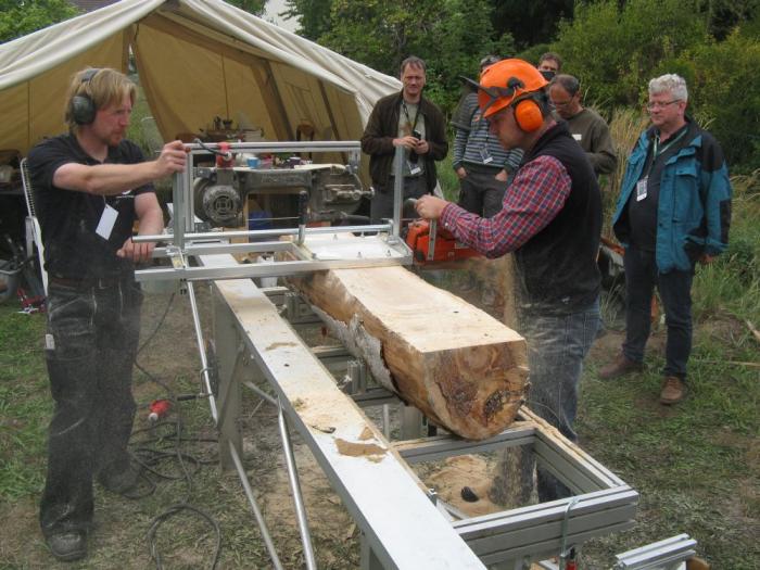

Wie wirst Du den Stamm auftrennen? Mit der Motorsäge und der Längsauftrennungseinrichtung? Bei dem Darmstädter Treffen wurde das gezeigt und das ging gut zu zweit!

Bild 2 wird das Verfahren sein. Gerät steht ja im Keller bereit. Und eine Alu-Leiter für den ersten Schnitt auch.
Schau einfach mal vorbei wenn Du in Bonn bist. Dann können wir alles weitere besprechen.
