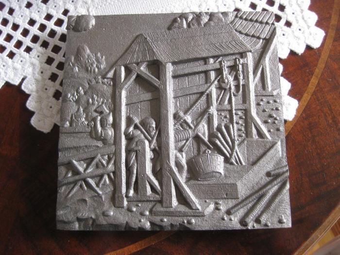

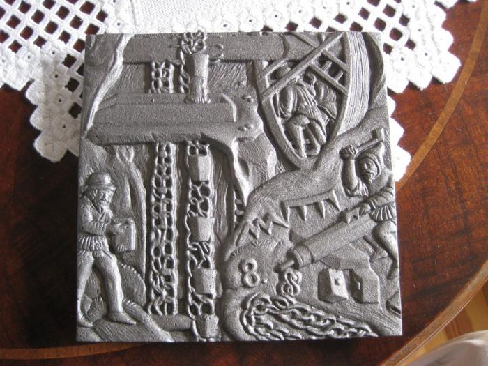

Joachim Thiel
Beiträge: 188
Re: Brunnenwinde *MIT BILD*
Beitrag von Joachim Thiel »
Der Bauer Georg hatte schon gute Ideen.
Ein anderer Haspel aber dafür mit Dach.
Etwas OT
Die Variante für die Großfamilie bzw das Mehrfamilienhaus
Wenn es um alte Technik geht hat eventuell der alte Italiener auch was zum nachmachen.
http://www.codex-madrid.rwth-aachen.de/madrid1/f001aa/index_idx.html
Gruß Joachim ex Bergbauer
