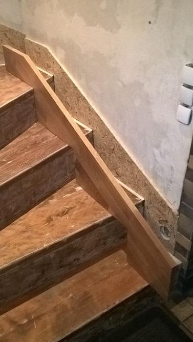

Ich hatte vor ca. 25 Jahren meine offene Jägertreppe umgebaut mit einer 1,30m hohen Wandverkleidung aus Paneelen.
Die Stufen waren und werden wieder mit Teppichboden belegt.
Nun sollte mal eine Treppenbrüstung her.
Doch wie befestige ich meine Treppenbrüstung an einer OSB-Platte.
Da die Verbindung unsichtbar sein soll will ich mit Soudal FIX All -Crystal, Flexi oder Extreme kleben .
Noch lieber wäre mir eine wieder demontierbare Verbindung - aber welche.
mfg. Ulrich

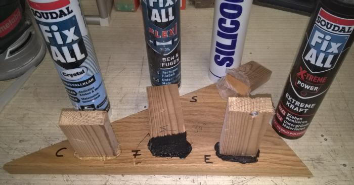

Ich habe mal - mit dem was ich da habe - Probeklebungen gemacht und nach einem Tag belastet.
Silicon:.....(sauervernetzend- Tube evtl. zu alt) Extrem elastisch - sehr wenig Haftung zum Brett
Crystal:....Sehr gute Haftung und etwas flexibel.
Flexi:......Sehr flexibel aber wieder abziehbar.
X-treme:.Recht hart. Sitzt fest wie angeschraubt.
Also werde ich mich für Crystal entscheiden.
Ulrich

Dein Sili ist nach dem Abrissbild beurteilt zu alt.
Nach meiner Erfahrung ist das Sili je nach eingesetzter Menge
der richtige Kompromiss zwischen fest genug und gut demontierbar.
Gut Holz! J.

Alles was parallel aufgeschoben werden muss scheidet aus (Dübel, Drückknöpfe, Klett).
Wenn ich die Wangen von oben einsetze ist das Kleben das Einfachste.
Beim Suchen im zuvor genannten Druckknopf-Link sind mir die Polstermöbelverbinder aufgefallen.
Die wären auch eine Möglichkeit gewesen. Die Stärke hätte ich allerdings vor dem Zuschnitt berücksichtigen müssen.
@Justus - mit frischem Silikon war die Haftung ausreichend.
