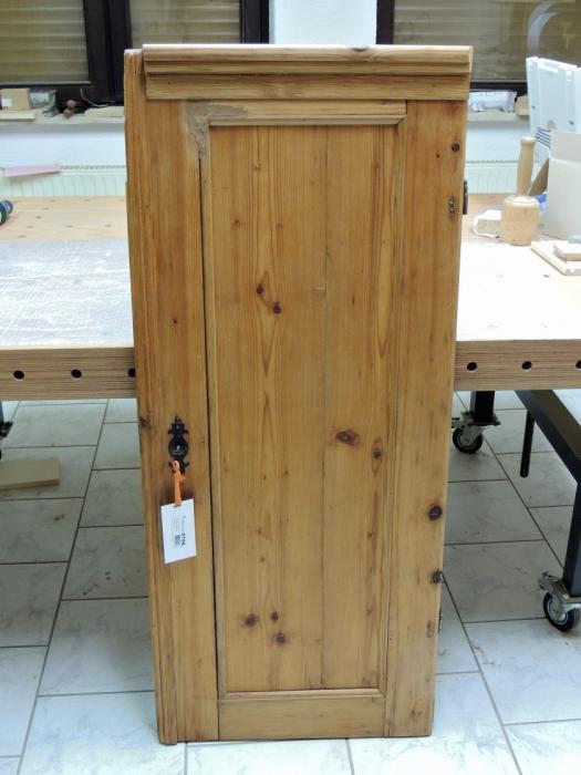

Nach einer Besichtigung vor Ort ergab sich folgende Situation: Ein Spaltschrank aus Kiefer in wirklich üblem Gesamtzustand
und mit allerlei „Zierwerk“ verunstaltet, das die schlimmsten Mängel überdecken sollte.
Mein erneuter Versuch mich dieser Nummer entziehen zu können scheiterte leider endgültig, jedoch konnte ich das Ganze auf
ein grobes „Aufhübschen“ der beiden Türen einschränken und war froh, dass die Erwartungshaltung meines Gegenüber bzgl.
eines möglichen Ergebnisses wenigstens realistisch war.
Und so sah die rechte Schranktür inkl. „Schmuckwerk“ aus (analog ebenfalls auch die linke Tür):

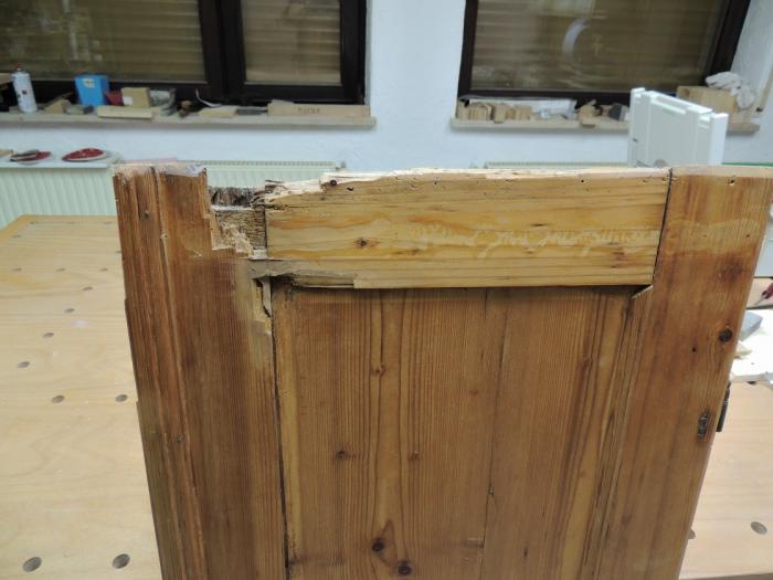

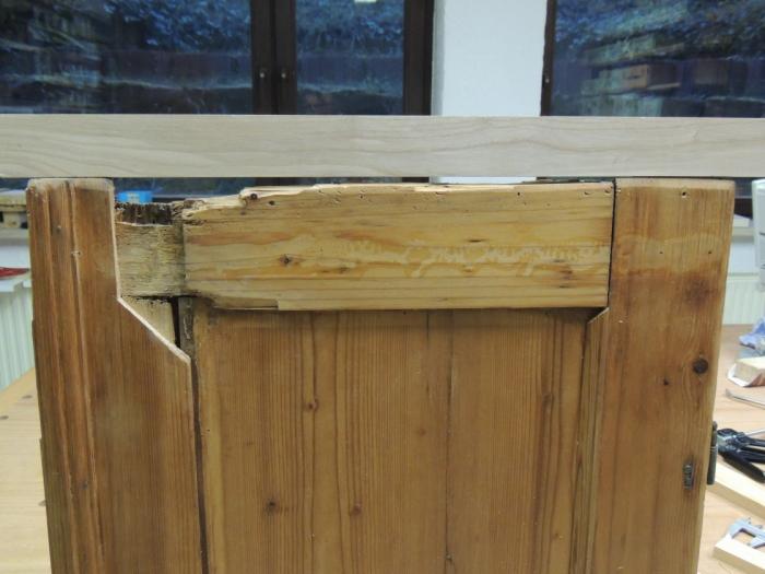

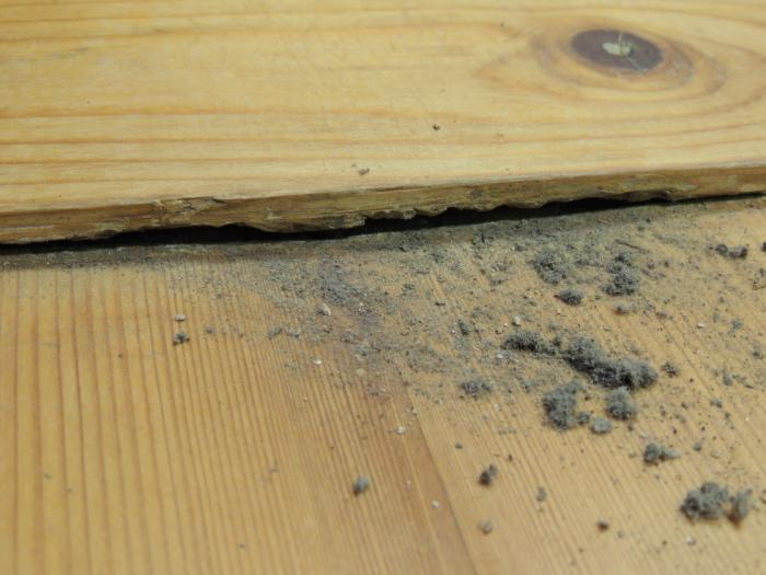

Nach dem Entfernen der nachträglich aufgebrachten Holzteile und Spachtelmassen ergab sich folgendes Bild:
Die zum Fotografieren aufgelegte Holzleiste soll verdeutlichen, was vom ehemaligen Querfries
noch übrig war:

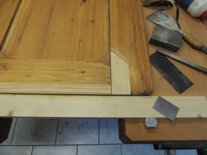

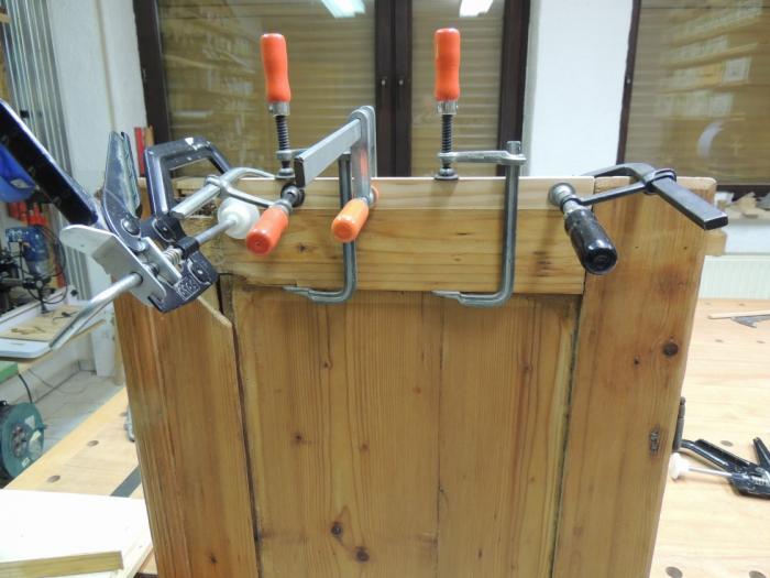

Hier noch ein paar Bilder der Zwischenetappen der Grobsanierung.
Weitere Überraschungen beim Entfernen der „Füllungsleisten“ blieben nicht aus:

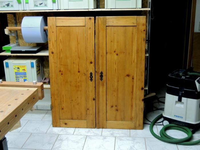

Nach ca. 7,5 Stunden Sanierungsarbeit war dann das Etappenziel erreicht und ich konnte dem Eigentümer die Türen wieder zurückbringen.
Ich muss aber auch gestehen, dass es teilweise schon Freude bereitet hat, nach sehr vielen Jahren wieder einmal
mit Handhobel, Ziehklingen etc. zu arbeiten.

könntest Du bitte noch eine Nahaufnahme des Türausschnitts mit den neu eingefügten Teilen einstellen? Verrätst Du auch, wie Du die Übergänge vom Altholz zum Neuen unsichtbar gemacht hast? Ebenso würde mich interessieren, wie Du die "Überraschungen beim Entfernen der Füllungsleisten“ beseitigt hast.

Hallo Hermann,
habe die Türen schon zurück gebracht, d.h. ich kann nicht mit neuen Fotos dienen.
"Unsichtbar" kann man das neue Holz nicht machen:-).
Ich habe es - so gut das eben möglich ist - mit Beize an den vorhandenen Farbton angeglichen.
Die neu eingefügten Holzteile (ich habe ein paar vorhandene Reststücke verarbeitet) nehmen die Beize
unterschiedlich auf und ergeben deshalb auch leicht abweichende Farbtöne untereinander. Günstigerweise
wäre also Holz aus einem Brett zu verwenden.
Als günstig hat sich bei mir (wieder einmal) der Farbton "Eiche mittel" erwiesen (Borma Spiritusbeize).
Der "ausgefranste" Querfries wurde einfach mit Wachskitt (Baowachs) ausgebessert.
Zum Abschluss habe ich die Türen mit Antikwachs (Rydenor) überarbeitet und leicht poliert.
Das gleicht Farbunterschiede nochmals an und ergibt einen sehr angenehmen, seidenmatten Glanz.

mir ging es auch so, dass ich die Reparatur auf den ersten bis dritten Blick im letzten Bild nicht wieder gefunden habe.
Erst mit Hilfer der Leiste konnte ich mich orientieren. Toll gemacht.
