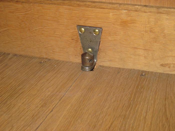

ich habe bisher weder solch eine Keilverbindung gesehen noch gebaut. Nur eine ähnliche Verbindung, allerdings aus Metall, fixiert die Seitenteile meines antiken Kleiderschrankes am Sockel. Zusätzlich sind die Seitenteile (unten und oben) mit großen Dübeln (Durchmesser ca. 12 – 14 mm) versehen.
Hier ein Bild dieser geschraubten Fixierung:
Wie Peter schon schrieb war auch mein erster Gedanke, dass dieser Zapfen nur eine T-Form haben kann, lose im Zapfenloch sitzt und mittels Keil dann von unten an den Boden gespannt wird. Der zweite Gedanke war, dass dieser T-förmige Zapfen unten so hoch ist, dass er wie ein zusätzlicher „Fuߓ auf dem Boden steht und lose im Zapfenloch steht.
