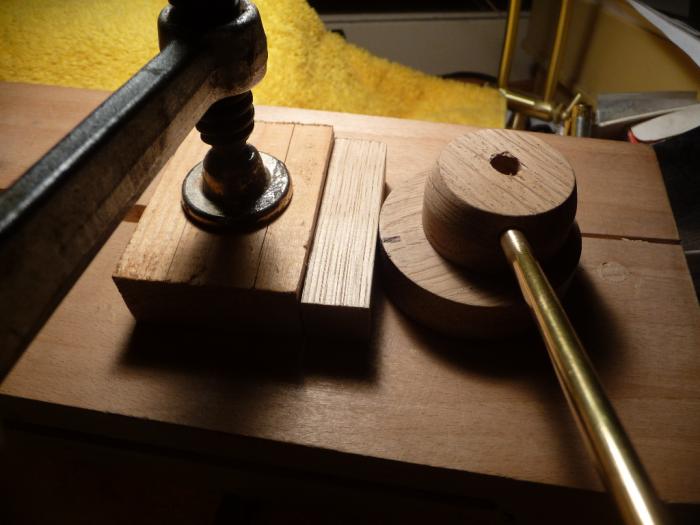

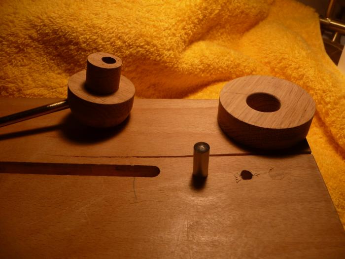

Hier die Teile.
Die Holzleiste aus Buche, meine Kopierunterlage mit einem 8mm Zylinderstift, das runde Exzenter-Druckstück mit eine exzentrischen Bohrung 20mm Durchmesser, dann der Exzenter-Hebel mit einer 8mm Bohrung, geschätzte 2mm aus der Mitte, darin ein 6mm Rund als Hebel.

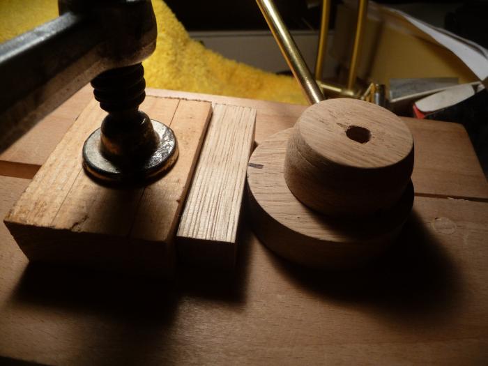

Stecke ich nun beide Teile ineinander und dann auf den 8mm Stift, habe ich eine Spannbewegung von 2mm (ich rechne nur mit 180°) und durch drehen der Exenterscheibe eine Möglichkeit den Spannbereich um etwa 10mm zu verstellen.
Das zweite Bild zeigt ein gespanntes schmales Werkstück.
Nun noch das Spannen eines etwa 10mm breiteres Werkstück.
Wenn ich die Sache realisiere, würde ich den Exzenter-Hebel aus Alu fertigen, als Zylinderstift 10mm Durchmesser, ich denke, etwas mehr Lochleibung wäre gut.

Hallo Franz,
versuchst Du gerade das Rad neu zu erfinden? Also ich zweifle, das das funktioniert. Wenn die große Scheibe auf halbsteht, wird sich die Spannung bei zeitlichem Druck auf das Werkstück schnell lösen. Bei den Klemmsia-Holzzwingen wird ja die Drehkraft durch die Zunge abgekoppelt. Diese Abkoppelung fehlt bei Deiner Konstuktion. Wäre es nicht sinnvoller für Dich sowas zu nutzen:
http://www.feinewerkzeuge.de/G307968.html oder auch sowas: http://www.feinewerkzeuge.de/surfacevise.html
Dann brauchst Du auch nicht so viele Löcher in der Platte.

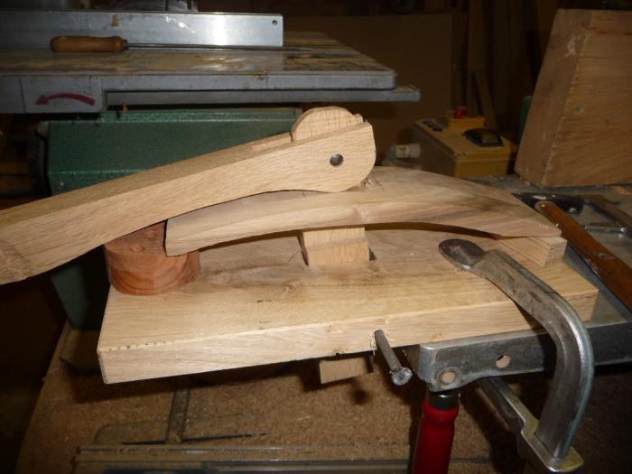

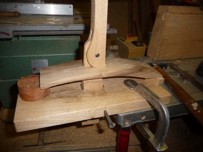

Ich hab heute eine vertikale Spannmöglichkeit ausprobiert, auch mit einem Exzenterhebel, da war ich erstaunt, wie fest ich ein Holzstück klemmen konnte, ich nahm als Spannbügel ein Abfallstück von meinem Wohnzimmertisch aus Nussbaum, ich hab nachgemessen, in dem gezeigten gespannten Zustand biegt sich der Bügel um 3mm durch, das gespannte Holz links würde für wohl die meisten Arbeiten fest genug gespannt sein.
Ein Fehler, ich hatte eigentlich vor, das im gespannten Zustand der Exzenterhebel nach hinten flach liegt, so steht er senkrecht nach oben, ich hatte da nicht richtig aufgepasst.
Auch hier wieder angedacht, wenn ich das Prinzip verwenden würde (das Wort "würde" hab ich im ersten Bericht auch verwendet) würde ich als Gegenlager ein Stufenauflage verwenden, Stufen auf zwei Seiten, um kleine Abstufungen zu haben, der Steg, der nach unten führt, könnte in kleinen Abstufungen die Absteckbohrungen haben, um in der Höhe verstellen zu können.

Hallo Franz,
bei dieser Konstruktion sehe ich keine Probleme. Ich werde mich auch hüten, Dich in Deiner Kreativität bremsen zu wollen. Bei der von Dir gezeigten horizontalen Spannmöglichkeit sehe ich aber große Risiken, wenn diese Konstruktion dynamisch belastet wird, zum Beispiel ein Teil fixiert wird, um es dann mit der Oberfräse zu bearbeiten. Um etwas mit dieser Konstruktion zu verleimen, sollte aber sicher funktionieren.

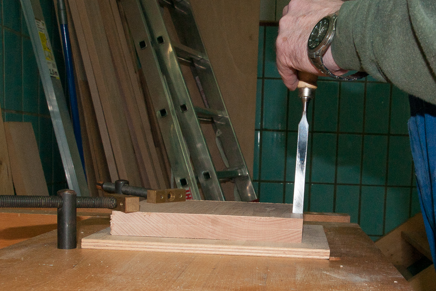

Vielleicht verstehe ich die Problemstellung falsch - Du willst ein Werkstück auf die Bank spannen, ohne die Oberfläche mit Zwingen o.ä. zu "belasten"?
Der linke Anschlag, von einer Zwinge gehalten, könnte durch Bankhaken ersetzt werden, die rechte Rolle kann man gut mit sog. "Wonderdogs" realisieren, ohne dass die von Dir genannten Schubkräfte auftreten.
Bankhaken rechts, Wonderdogs links - hier zum Verleimen, aber nur Demo!
Diese schraubbaren Teile kann man übrigens auch als eine Art Werkstückniederhalter (Holdfast) verwenden:
Man schlägte mit dem Holzhammer oben auf den Schaft. Sie sitzen dann bombenfest.
