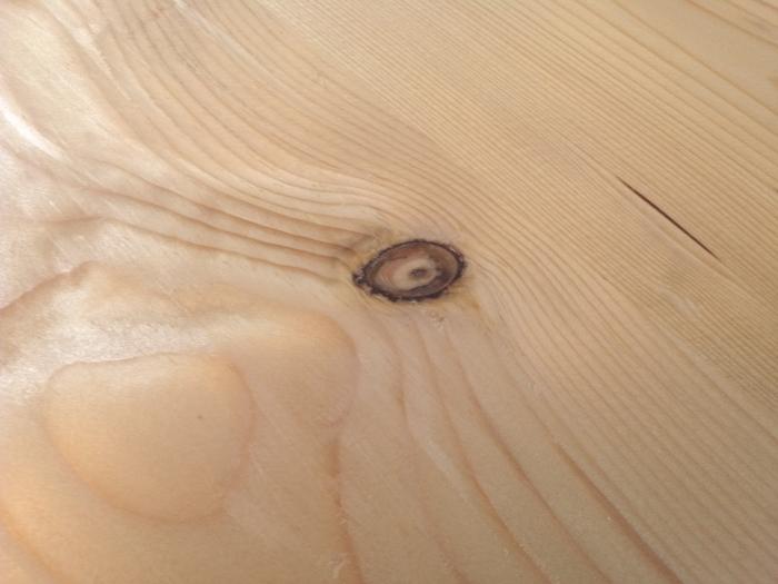

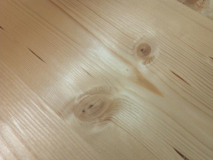

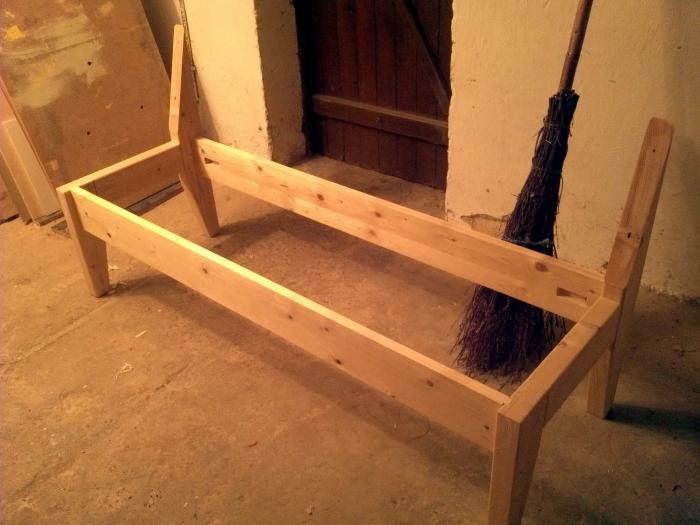

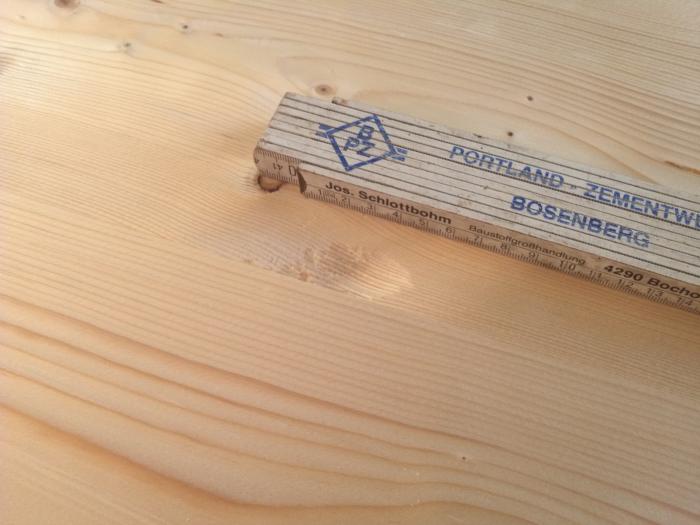

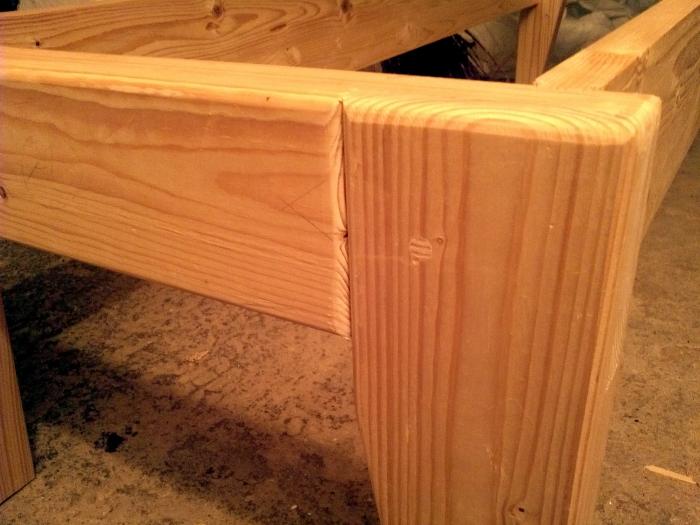

wie schon angedeutet macht meine Holzbank Fortschritte.
Hier mal ein paar Bilder
Bitte aber auch die Frage am Ende nicht übersehen... ;-)
Sitzflächen und Rückenlehne sind bislang ausschließlich gehobelt worden.
Die dritte Platte ist nicht auf dem Bild.
Holz sind 40x200x3000 Fichtenbohlen von Hornbach. Einschließlich abrichten und dickten beim Tischler 50 €.
Mit Doppelhobel, Rauhbank und Putzhobel Oberfläche glatt gemacht. Selbst Astlöcher sind meistens :-) gut gegangen
Alles habe ich aber nicht weghobel können.
Die Abrichte oder die Dickte haben 2 böse Löcher gerissen.
Ausstemmen und flicken sieht nicht aus.
Für Leim mit Sägemehl scheint das Loch zu groß.
Ich tendiere zu ausschaben und Loch Loch lassen.
Was meint ihr?

Guude,
Querholzdübel einsetzen.
Gut Holz! J.
Wolfgang Kueter
Beiträge: 532
Re: Loch ausbessern
Beitrag von Wolfgang Kueter »
Was meint ihr?
Mit einem guten Forstnerbohrer passenden Durchmessers die Fehlstelle sauber ausbohren (nicht freihand, sondern Tischbohrmaschine), dann ein passendes Querholzplättchen einleimen, bündig hobeln oder schleifen, fertig.
Wolfgang
