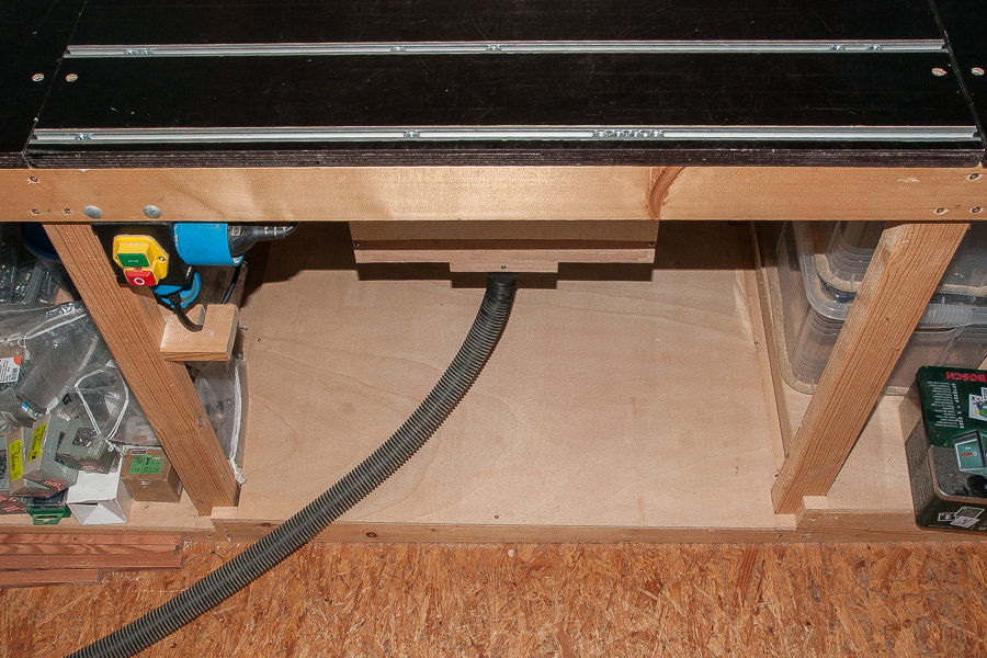

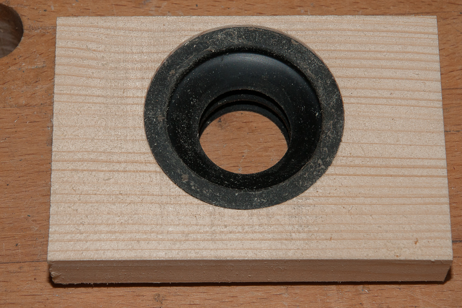

Jetzt habe ich die Konstruktion nochmal modifiziert, den Spanfangkasten komplett geschlossen (naja....fast!) Die Späne sollen sich darin sammeln und durch den Absaugschlauch entfernt werden. Der Schlauch wurde am Boden angeschlossen. Eine Kunststoffmuffe sorgt für einen dichten Sitz. Die Muffe dient normalerweise zum Anschluss eines Waschbeckenabflusses an die in der Wand liegende Abwasserleitung. Unterschiedliche Grössen sind erhältlich, für den Aufbau wurde es eine für ein 50mm Wandrohr und ein 30mm Abflussrohrs, weil der Staubsaugerschlauch aussen 32 mm Durchmesser aufweist. Die 2 mm zuviel steck die Muffe locker weg und der Schlauch sitzt schön fest.
Muffe
Steckt man das Kunststoffteil einfach durch eine 50mm-Bohrung im Spanfangkastenboden, dann steht der Kragen über, bildet ein Hindernis für den Spantransport (zumindestens theoretisch). Von unten ankleben geht auch kaum, da Klebstoff auf dem Kunststoff sehr schlecht haftet. Die Lösung:
Ein passend dickes Holzbrett mit 50 mm Bohrung und Platz für den Muffenkragen
Für den Muffenkragen müsste man eine 55mm Senkung von ca. 5 mm Tiefe vornehmen. Vor Jahren hatte ich mal bei FWB aus einem Restbestand einen 2 1/8 Zoll (53,975 mm) Forstner erworben. Das reichte für den Kragen auch aus. Der Rest wurde mit 50 mm gebohrt. Immerhin schaffte der unlängst so verteufelte Forstnerbohrer, der in Buche nichts taugt, diese Bohrung in Nadelholz.

Der Saugschlauch geht nach unten weg, kann in jede beliebige Richtung gelegt werden. Man stolpert als Benutzer nicht mehr so leicht drüber.
Saugschlauch zur Seite weggeführt. Das kann mit einem Schlauchhalter noch besser gelöst werden!
