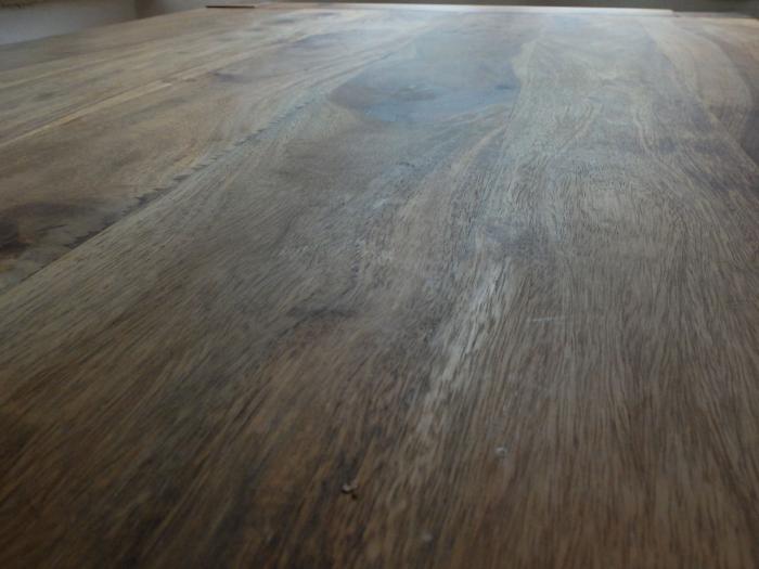

Ich besitze seit ca. 4 Jahren einen günstigen Esstisch aus Palisander (Sheesam??). Er hat nun doch einige Gebrauchsspuren (Kratzer, speckig) und ich überlege, ob ich den Tisch etwas auffrischen kann.
Meine Ideen stehen bei "einfach mit Holzöl drüber" und "komplett abschleifen und ölen mit Hartöl".

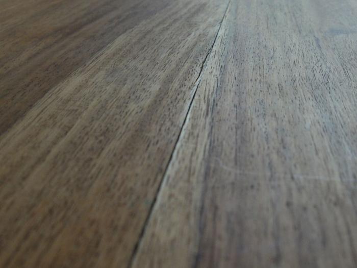

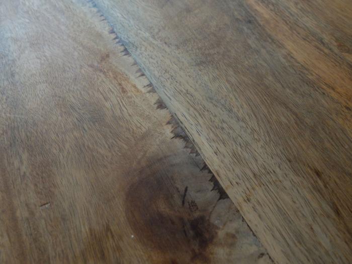

Ausserdem hat der Tisch Risse bekommen, ich vermute durch zu nasses Abwischen und/oder eher schlechte Qualität der Verleimung.
An den Leimfugen hat der Tisch auch einige komische optische Ausfransungen. Wisst ihr woher soetwas kommt?
Mich würde vor allem interessieren, ob ich beim Abschleifen den urspünglichen "Look" wieder hinbekomme.
Ich würde gerne auch ein matt-glänzendes Finish mit einem gewissen Tiefeneindruck hinbekommen.
Momentan besitze ich nur Clou Holzöl, welches bisher ganz brauchbar ist, aber lange riecht und stark anfeuert. Noch dunkler möchte ich den Tisch aber nicht.
Über eure Tipps würde ich mich freuen.

Dein Tisch gefällt mir sehr gut, er ist es wert, wieder in einen guten Zustand gebracht zu werden, Dirk's Vorschlag, mit Ziehklinge es zu versuchen, würde ich auch unterstützen, allerdings mit Abranet würde es auch gehen, diese Gitter-Schleifmittel setzen sich nicht so leicht zu, ich würde soweit schleifen, bis alle bisherige Behandlungs-Reste entfernt sind, die Risse würde ich an Deiner Stelle säubern, eine nicht einfache Sache die Rissbreite sollte dabei nicht vergrößert werden, den gereinigten Riss mit passender Holzpaste von Clou füllen, Du könntest eventuell Holzpasten mischen, da am Tisch es erhebliche Farbunterschiede gibt, so dass der Riss nicht hervorgehoben wird.
Und dann wieder ölen, wobei Du dann ständig aufpassen musst, wann der Zeitpunkt gekommen ist, die Ölung zu wiederholen, ich denke, bei einem so schönen Tisch wäre es schade, nur um die Oberfläche zu schonen, ihn bei Nutzung mit einem Tischtuch zu schützen, so ist es normal, dass Verschmutzungen mit Reinigungsmittel entfernt werden müssen und da hat halt Öl seine Schwächen, das kann man bei Deinen Bildern erkennen, das Holz ist an etlichen Stellen total "ausgehungert"..

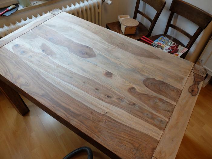

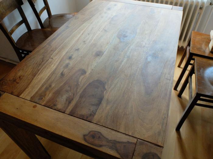

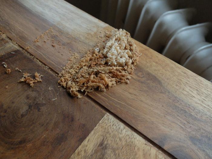

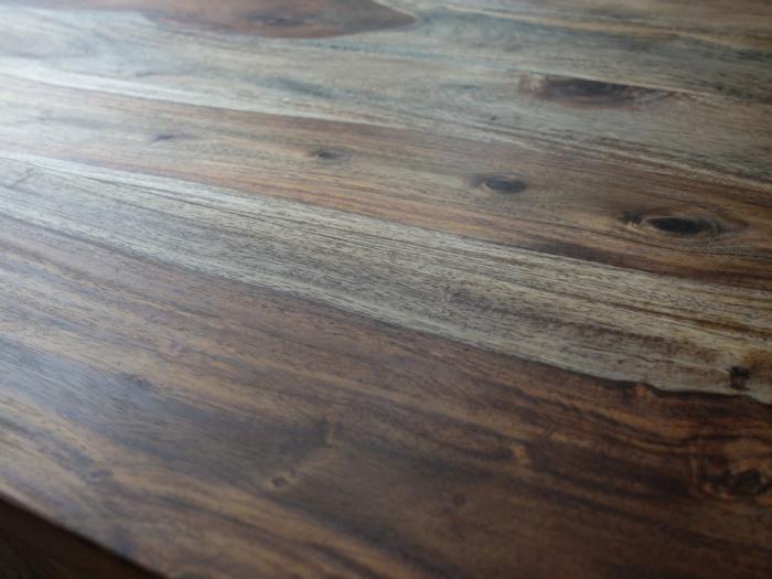

Soooo.....wie versprochen, kommt hier meine Rückmeldung.
Ich habe mir eine Ziehklinge + Stahl besorgt. Der Herrichten ging zunächst recht einfach. Dachte ich, bis ich die Ziehklinge ausprobierte.
Schöne Späne kamen dabei raus, jedoch war die Standzeit erschreckend gering. Ich habe im Verlauf des Projekts sicher 5mal neu geschärft. Wahrscheinlich habe ich etwas falsch gemacht.
Einer sprach von 20min.... :-) bei mir hat die Ziehklingenaktion (netto, ohne Schärfen) sicher eine Stunde gedauert.

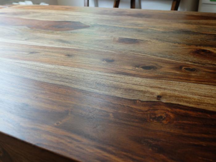

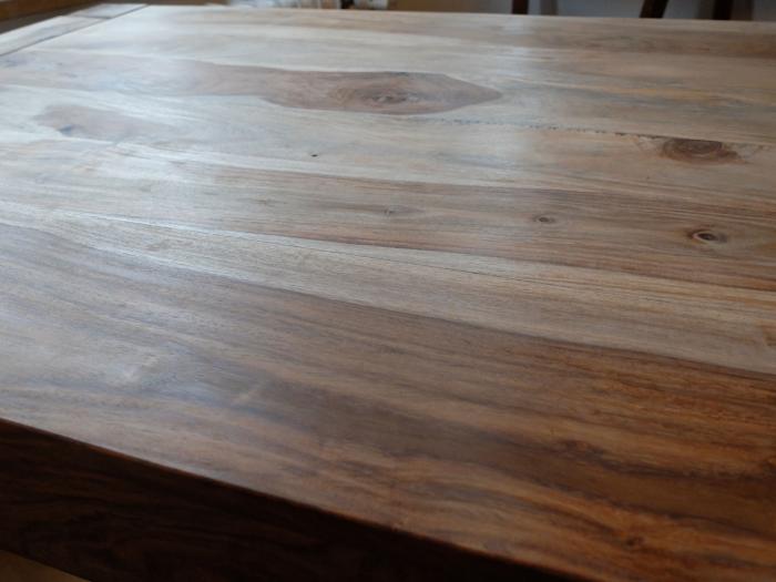

Zum Ölen habe ich Osmo Top Oil verwendet. Ich dachte, ölen wie immer, Überstand abnehmen, fertig...Von Wegen. Ganz dünn einpolieren mit einem Ballen. Das drei mal, nach je einer Nacht Trocknungszeit.
Ich bin insgesamt dennoch sehr zufrieden mit dem Ergebnis. Etwas Übung schadet allerdings wirklich nicht.
Und jetzt ein paar Bilder des Ergebnisses
Nach dem Abziehen
Erste Ölung
Nach der dritten Ölen, bei Sonnenschein ;-)

nö, Ziehlingen sind aus recht weichem Stahl, da mus man häufiger nacharbeiten. Ich habe immer gleicht ein paar im Einsatz.
(Und für grobe Arbeiten fertige ich den Grat mit der Schlagschere.)
Toll ist deine Arbeit geworden!
