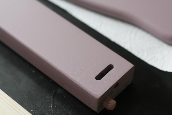

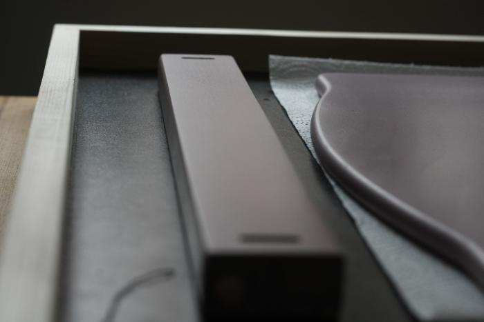

Ich fand das arbeiten deutlich angenehmer als mit der Rolle und das Ergebnis ist auch besser als meine bisherigen Rollversuche. Ich hab mal versucht die Oberfläche zu fotografieren, das ist jedoch nicht einfach:
Es ist sehr gut möglich eine gleichmässige sehr dünne Lackschicht aufzutragen, diese trocknet auch sehr schnell ab, so dass man quasi nach 30 min bis 1 Stunde nochmal drüberlackieren könnte. Ich habe mangels Erfahrung dieses nicht genutzt und nach jedem Lackieren die Pistole gereinigt und den Lack über nacht trocknen lassen. Das hätte ich effizienter machen können, zumal man die Farbe locker 2 Stunden in der Pistole stehen lassen kann, man sollte nur die Farbnase an der Düse etwas abwischen.
Man kann eine ganz leichte Struktur erkennen, die Zerstäubung hätte ich mir etwas feiner vorgestellt, ist allerdings wirklich minimal. Vielleicht erkennt man es auf dem Foto:
Man muss natürlich seinen Arbeitsplatz gut abkleben, jedoch landet die Farbe nur in Sprührichtung, es entstanden bei mir keine Nebel, die sich im ganzen Raum abgesetzt hätten.

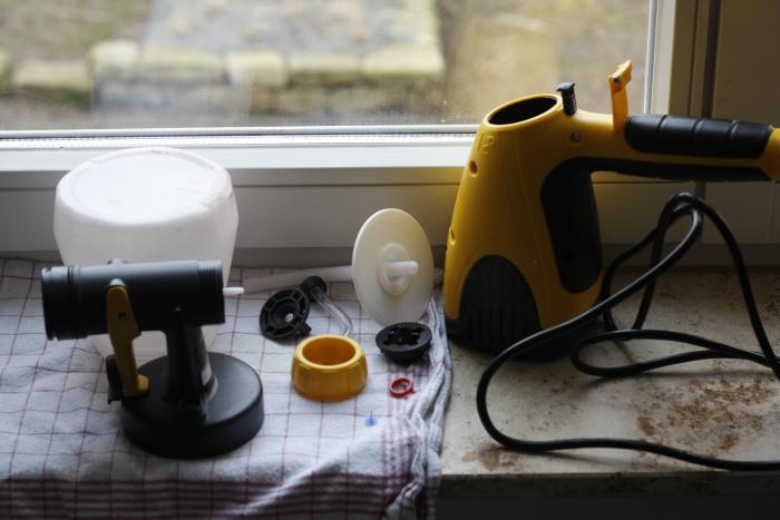

Das reinigen des Geräts ist finde ich nicht schlimm, zumindest im Falle von wasserlöslichen Acrylfarben. Man kann den Vorderteil vom Gebläse trennen und einfach in der Dusche mit scharfem Strahl abspritzen, mit Wasser durchblasen und zerlegen und die Einzelteile nochmals abspritzen. Natürlich ist es so, dass wenn man nur eine Kleinigkeit spritzen will, dieser Aufwand schnell lästig wird. Auch anmerken sollte man dass der vordere Teil nur 20€ kostet, wenn er mal unwiederbringlich eintrocknet, dann ist der Schaden nicht soo groß.
Bei Lösemittelbasierten Farben ist es natürlich schwieriger, weil man dann mit Lösemiteln putzen muss, das stelle ich mit etwas unpraktisch vor.

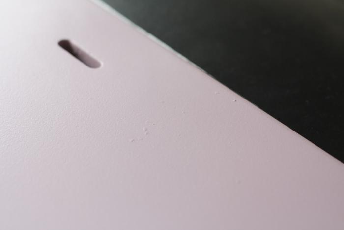

Ein Fehler den ich noch gemacht hatte: Die überschüssige Farbe hatte ich in ein Marmeladenglas gefüllt und das am nächsten Tag aufgeschüttelt, dabei hatt sich die gebildete Haut als Klümpchen verteilt. Da iach das dann nicht bemerkt hatte gab es beim Spritzen Verstopfungen und einmal landeten die Bröckchen auf dem Brett. Hab davon auch mal ein Foto gemacht.

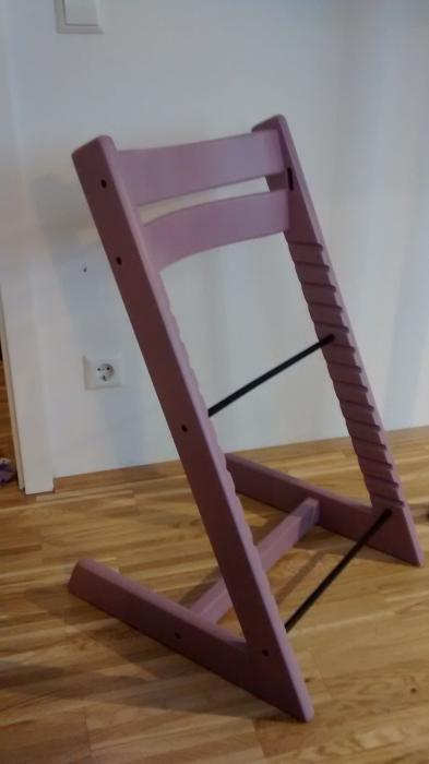

Den genannten Clou-Lack habe ich auch schon öfters erfolgreich eingesetzt, meist in der Seidenmatt-Variante. Ein paar Photos:
Kleines Regal vor/nach Lackierung mit Holzsiegel seidenmatt:
Bettgestell:
Holz: In beiden Projekten Buche leicht gedämpft.
Der Lack ist gut verarbeitbar, trocknet schnell und scheint sehr strapazierfähig zu sein. Ausserdem ist er im Fall des Falles leicht ausbesserbar.
