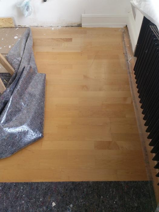

Hallo liebe Holzwerker
Am Montag ist es soweit !Ich möchte mein Fertigparkett (Stäbchenplatte,7 mm Nutzschicht Ahorn , schwimmend verlegt) aufarbeiten und schleifen .
Meine Fragen !..Da ich nur den Lack und kleine Kratzer aus dem Boden haben möchte bin ich mir nicht sicher ob ich unbedingt einen Walzenschleifer brauche ?
Würde da wohl ein Tellerschleifer reichen ?
Zweite Frage die sich stellt ist die Oberflächenbehandlung .Was nehme ich dafür .Wasserlack oder ein Oel ?
Über Antworten freut sich Walter

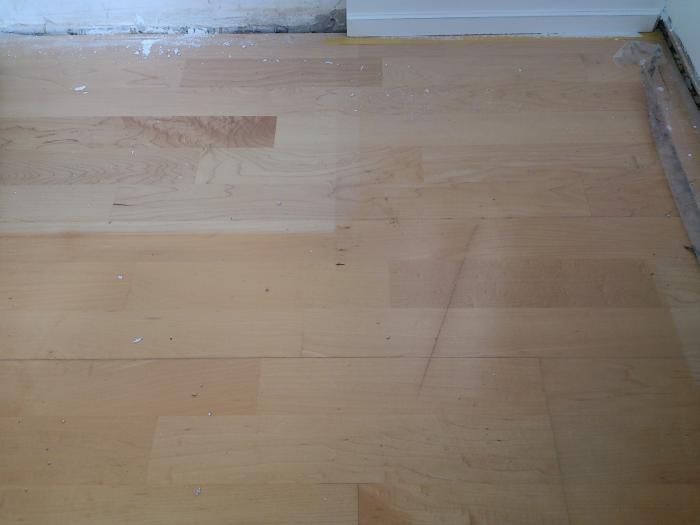

Walter Daum
Beiträge: 110
Registriert: So 28. Jan 2018, 17:52
Re: Aufarbeitung Fertigparkett
Beitrag von Walter Daum »
[In Antwort auf #79423]
Hallo Leute
Heute habe ich das Parkett mit einem großem Tellerschleifer geschliffen.
Habe mir alles bei einem Werkzeugverleih im Ort ausgeliehen !
Alles sah ganz gut aus aber das Parkett das ich vor 20 Jahren gelegt hatte trumpfte mit dem hartem Klarlack.
Musste deshalb noch mal los weil ich nicht mit dem 40er Korn anfangen konnte .Da musste der 24er ran!
Nach ein Paar Minuten hatte ich die Maschine im Griff.
Leicht in der Hand führen und steuern mit sehr leichtem Druck oder Zug.
Die Stöße des 200mm breitem Fertiparkett muss ich nacharbeiten und dann die ganze Fläche mit 120er nochmal schleifen .
Also habe ich geschliffen 24,40 60 120er.
Dann werde ich anfeuchten ,trocknen lassen 150er Schliff, grundieren schleifen und zwei mal Wasserlack.
Ich hoffe das wird was .
LG Walter
