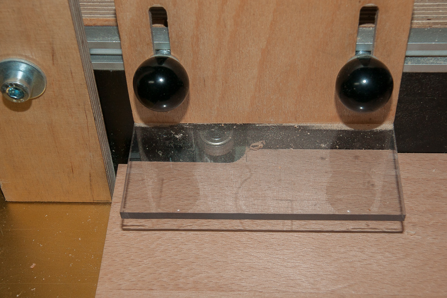

Der Winkel hilft beim exakten, sauberen Ablängen
Mehr zu der Winkelmethode und ihrer Verwendung auf dem Oberfräsentisch auf meiner Website: http://hatchcanyon.eu/Navigation/Sonstiges/Holz/Casals_Fraestisch/Ablaengen/index.php
Die Kante wird genauso glatt wie auf einer Abrichte und gleichzeitig absolut rechtwinklig.

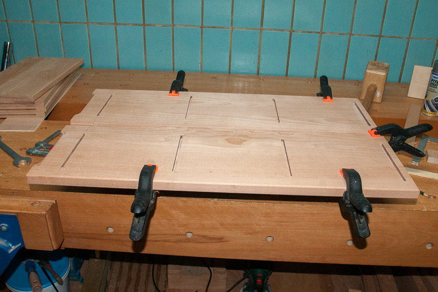

Danach werden die Nuten für die losen Federn hergestellt, die die Regalbretter mit den Seitenteilen verbinden. Um diese auf der gleichen Höhe fehlerfrei herzustellen spannt man beide Seitenteile nebeneinander ein, klemmt eine Führungsschiene rechtwinklig darüber - der Kombinationswinkel von Starrett erweist sich mal wieder als ausgesprochen nützlich! - und stellt die Stopwinkel zweckentsprechend ein.
Fräse, Führungsschiene und Stopwinkel
Alle Nuten (6mm) sind geschnitten
