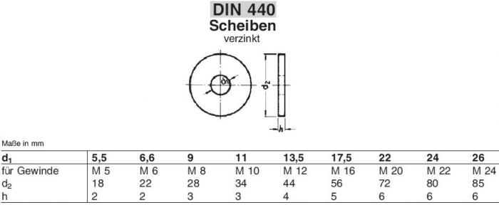

Wenn hier nach Holzbau gefragt wird, gehe ich von grösseren Bohrer-/Senkerdurchmessern wie in der Schreinerei aus.
Man sollte sich einfach mal die Abmessungen von Scheiben für tragende Holzbauverbindungen vor Augen halten:
ab M 12 aufwärts wirds statisch interessant.
