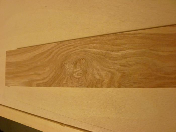

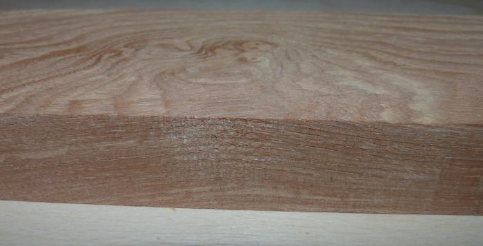

- Beiträge: 675
Re: Esche mit kleinen Ästen *MIT BILD*
Hier nun noch mal auf die schnelle zwei Bilder von einem Stück Esche (Schubladendoppel) mit gegenläufigem Faserverlauf.
Das Stück habe ich mit einem Putzhobel mit Spanbrecher glatt gehobelt, keine Ziehklinge, kein Schleifpapier. Auf der Oberfläche gibt keine nennenswerten Ausrisse mehr.
Die Bilder sind recht unterschiedlich, das liegt am Blitz. Das erste Bild ist ohne Blitz, das zweite Bild mit Blitz aufgenommen.
Bild 1: Gesamtansicht, schön zu sehen die kleinen eingewachsenen Äste.
Bild 2: Seitenansicht (mit Blitz) hier ist aufsteigende Faserverlauf aus beiden Richtungen gut zu erkennen.
