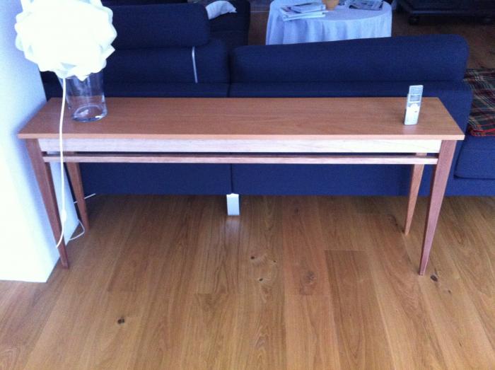

Moin moin,

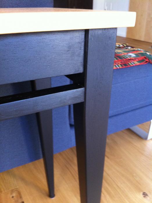

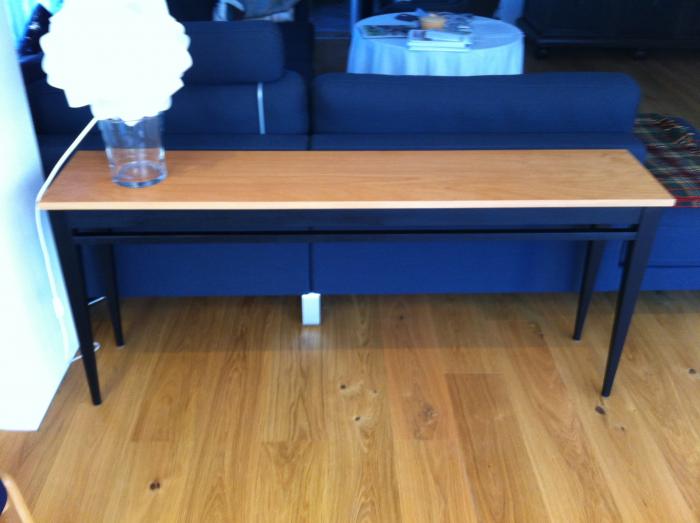

aus alten Fensterrahmen habe ich ein kleines Tischchen gebaut, das als Ablage hinter dem Sofa dienen soll. Leider hatte ich nur unterschiedliches Ausgangsmaterial und habe heute das Untergestellt schwarz gemacht. Zunächst habe ich Clou schwarze aufgetragen, dann eine schwarze Lack Lasur und anschließend gewachst.
Eigentlich wollte meine Frau eine Glasplatte drauf haben, momentan ist eine 20 mm Buche Multiplex draufkommen da ich noch Material hatte. Alle Verbindungen sind mit Dominos ausgeführt.

In Schwarz sehr edel!
Gratulation.

der Tisch ist sehr schön geworden, sehr dezent und zierlich und sehr stimmig in den Proportionen.

das Provisorium mit der Holzplatte gibt doch einen schönen Kontrast, ich würde das so lassen.

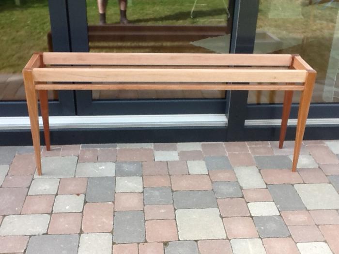

Frage: Wie hast Du die Beine verjüngt? Gehobelt, oder gesägt und geschliffen. Bandsäge/Keissäge?
Gruß Bernd
Frank Rinne
Beiträge: 238
Registriert: So 15. Dez 2013, 20:09
Re: Resteverwertung alte Fensterrahmen
Beitrag von Frank Rinne »
Hallo Bernd,
ich habe mir eine Vorrichtung gebaut, diese wird auf dem Schiebetisch der Formatkreissäge in der Nut fixiert ist. Die Füsse werden dann mit Schnellspannhebeln auf der Schablone festgeklemmt, kann evt. mal ein Foto einstellen.
Eventuell vorhandene Sägespuren werden mit dem Hobel beseitigt.
