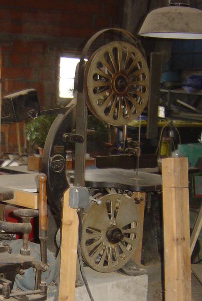

Re: Auswahl Bandsägeblatt *MIT BILD*
Beitrag von Boris R. »
Hallo Dietrich,
ich schon geantwortet aber irgendwie funktioniert die Forumssoftware bei mir nicht richtig.
Ja, ich habe mich eher der Werkstatt und insbesondere dem Schlagzeug- / Trommelbau gewidmet.
Zur Bandsäge kann ich nicht viel sagen außer dass sie von 1922 ist und mit dem 4 KW Motor recht ordentlich was wegsägt.
Gut eingestellt kann ich damit selbst 3mm Streifen in 25mm Höhe sägen ohne dass der Schnitt verläuft.
Ich werde demnächst mit der Restauration meiner großen Bandsäge beginnen.
Es ist eine Klein & Stiefel aus Fulda mit 6300mm Bandlänge und 6,5KW.
Das Gewicht dürfte bei über einer Tonne liegen und die Durchlaßhöhe beträgt 600mm.
Restaurationsbericht folgt dann.

Dietrich
Beiträge: 4730
Beitrag von Dietrich »
Hallo Boris,
vielen Dank für die Antwort.
Die Maschine auf dem Bild hat lediglich 2880mm Bandlänge?
Dann dürften die Rollen kaum über 350mm haben bei der angegebenen Schnitthöhe!?
Sieht irgendwie größer aus...
Zum Thema Bandsägen-Instandsetzung werde ich in Kürze auch etwas beitragen, d.h. es ist soweit fertig, nur die vielen Bilder und Texte bereiten eben viel Arbeit.
Gruß Dietrich
