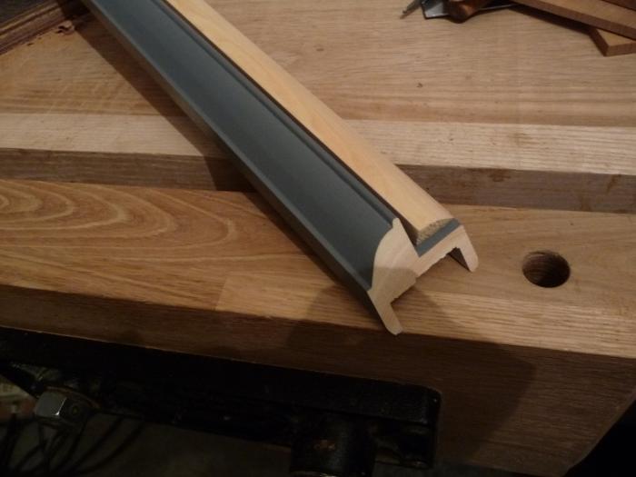

Aus zwei astfreien Reststücken wurden passende Leisten gefertigt, 150 x 5,5 x 3,0 cm, mit Hobel und Dickte. Dann wurde Oberseite mittig und Unterseite je 7 mm vom Rand mit der KS eine Nut eingesägt, da wo später das Glas sitzen soll und unten das Türblatt. Danach wurde oben ein viertelstabähnliches Profil angefräst von beiden Seiten und unten mit einem Falzfräser 40 mm ausgenommen. Als Letztes noch die unteren Kanten abgerundet mit 3 mm. Wem das letzte zu fipsig ist an einer großen Maschine, wird dafür eher eine Oberfräse im Tisch verwenden. Da die Stäbe ca. 160 lang waren, hatte man aber noch genügend Führung.
Dann hab ich mit einem schmalen Scheibenfräser die eine Glasleiste ausgetrennt.

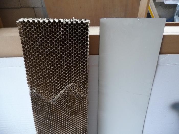

Das Innenleben dieser Tür besteht, Gott sei Dank, nicht aus einer GiKa-Platte, sondern aus engen Papierwaben, die mit den Blechen verklebt sind. Damit bleibt der Rest der Tür auch sehr stabil, wenn der Ausschnitt raus ist. Der ließ sich dann auch gut rausnehmen.

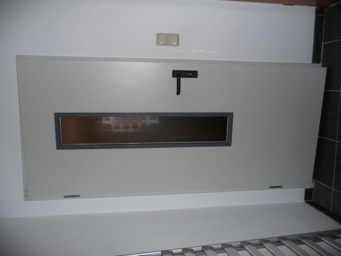

Mit der Feile noch die Kanten kurz glätten, dann war der Korpus vorbereitet. Eigentlich wollte ich an 2 langen und einer kurzen Seite meine umfassende Glasleiste einsetzen, nachdem ich sie auf Gehrung zugeschnitten hatte. Die Leisten passten auch recht stramm und hielten von allein, nur ließ sich nach der ersten senkrecht, ersten waagerecht die zweite lange nicht mehr einsetzen, da die Gehrungen doch alles recht eng machten. Also hab ich von den beiden kurzen Leisten den Steg auf der Seite entfernt, von der die Scheibe dann eingesetzt werden sollte. Lange Leisten eingepasst, kurze Stücke eingesteckt, Steg wieder angeleimt, Glashalteleisten zugeschnitten, Vorlegeband aufgeklebt, Scheibe drauf, Glasleisten vorgebohrt und eingeschraubt, Farbtupfer auf die Schraubenköpfe und fertig war das Teil.
Sicher hätte man ein schlankeres Leistenprofil wählen können, aber insgesamt sieht die hellgraue Tür mit den dunkleren Leisten und der Ornamentscheibe recht stimmig aus, finde ich. Und die Sicherheit leidet auch nicht so arg, man kann durch diese Öffnung eigentlich nicht durchsteigen, ohne Schaden zu nehmen…
