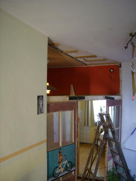

Im Hausflur ist die untere Wohnung durch eine Trennwand ...äh... abgetrennt. Es ist die einzige Tür im ganzen Haus, welche mit (mittlerweile sehr hässlichen Lack) versehen wurde. Also irgendwann (vor zehn Jahren) angefangen, die Farbe mit Heißluftfön abgekokelt, dabei natürlich die Glasscheiben nicht rausgenommen, wodurch einige kleinere Sprünge/Risse davontrugen. Unter dem Lack eine wundervolle, weinrote Grundierung, welche sich erstmal nicht so leicht entfernen ließ.
Bild 1 zeigt die komplette Tür mit Seitenteilen und Oberlicht vom Hausflur gesehen. Das Türblatt selbst ist hier schon von der Grundierung befreit, zwischen Oberlicht und den unteren Teilen ist dann noch eine Aufdopplung, ist hier schon ab. Die Füllungen sind auch Massivholz, aber über den Lack kam dann noch Dekofolie o.ä.

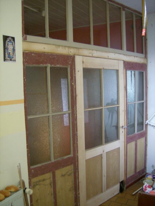

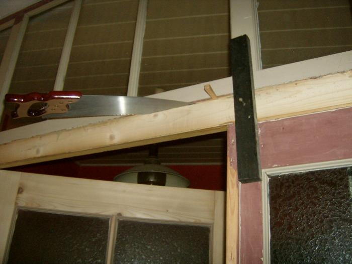

Bild 2 zeigt die Trennung zwischen Oberlicht und Unterteil. Da ich nicht wußte, wie die beiden miteinander verbunden waren, kam die Stichsäge zum Einsatz, war mir aber zu nervtötend, also großen Fuchsschwanz ran. Wie sich dann zeigte, waren die beiden nicht verleimt oder gedübelt, sondern mit einer laaangen Feder zusammengesteckt. Die dunklen Hölzer hab ich sicherheitshalber ageschraubt, nicht daß mir das Oberlicht einfach so runterpoltert. Wurde kurz angeschraubt, um sie bei Bedarf wegzudrehen.
Auf Bild 3 ist das Oberlicht raus. Ich habe die Scheiben dann doch vorher entfernt, weil es leichter ist und sich besser händeln lässt. Im inneren Flur mussten dann auch noch ein paar Panele weichen. Das Ding rechts ist die (furchtbare) Klingel.

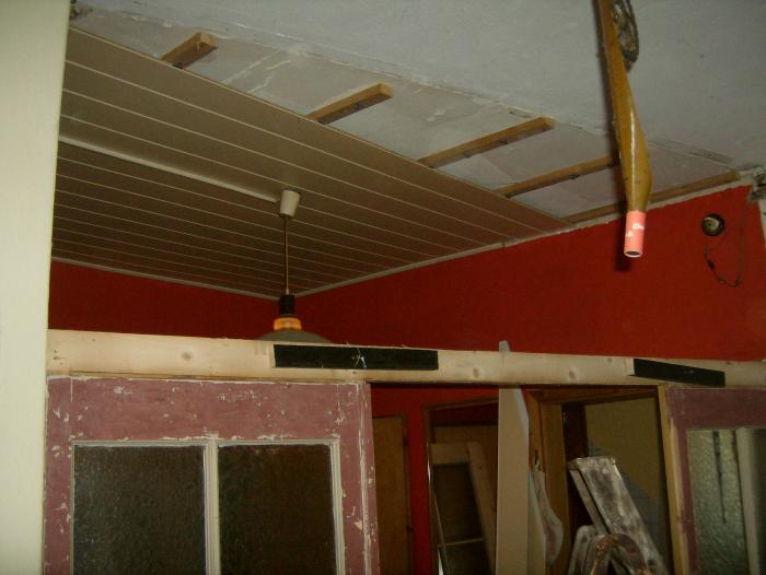

Bild 4 nochmal in fast kompletter Ansicht
