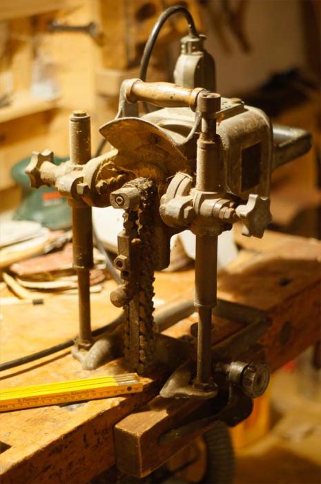

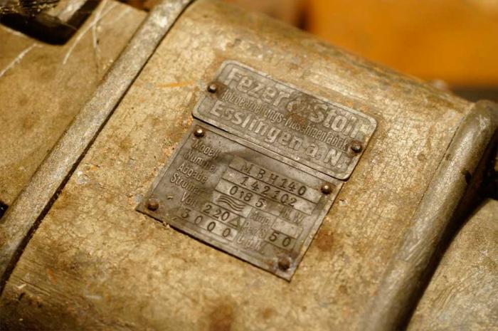

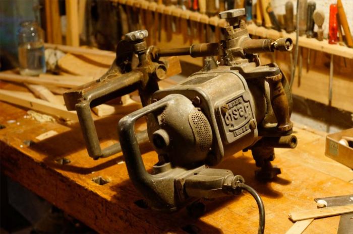

habe neulich einen uralten Festo Kettenstemmer bekommen. Da ich schon hin und wieder mal ein paar Schlitze stemme, könnte das Teil hilfreich werden. Leider ist das Kabel abgeschnitten - und vermutlich nicht ohne Grund. Ich als Elektroniete habe keine Ahnung wie und ob ich das Gerät wieder in Gang bringen kann. Würde das wohl auch von einem Elektriker machen lassen. Vorher wollt ich noch abklären welche Stromart das Maschinchen braucht. Auf dem Typenschild steht 220V Dreieck (siehe Bilder). Was ist das??? Wie schließt man das an und ist das beim heutigen Stromnetz überhaupt noch möglich? Welchen Stecker brauch ich da? Vielleicht kennt sich einer von Euch mit der Materie aus.
Grundsätzlich noch die Frage: Kennt jemand das Gerät? Hat schon jemand damit gearbeitet? Ist es Praxistauglich für gelegentliche Anwendungen? Gibts irgendwas besonderes daran zu beachten? Fehlen Teile? Was meint Ihr dazu?

Mal ein paar Fragen und VERMUTUNGEN zum Stromanschluss: ein Kabel ist ja noch dran? Aus wievielen Adern besteht denn das abgeschnittene Kabel? Das Dreieck könnte in diesem Fall mit dem Motor bzw. dessen Anschluss nix zu tun haben - vielleicht ein altes Symbol für eine Schutzart? Wenn das Kabel 2-adrig ist, wäre ein normaler Schuko-Stecker zu verwenden.
Ob 220 V oder 230 V ist ganz egal - die Umstellung ist auch noch nicht zu lange her und danach funktrionierten ja auch noch alle alten Geräte. Aber vielleicht kannst Du das Gerät mal öffnen und Fotos machen?

Bin gerade beim Bau meines Wintergartens und arbeite mit einem ähnlichen alten Teil von Maffell.Das Teil ist sauschwer aber wenn es erst auf dem Balken ist, kann man sehr gut damit arbeiten.
Wenn ich richtig sehe ist da auch eine Rolle und ein Anschlag dran .Mit der Rolle läßt sich das Teil gut auf dem Balken bewegen.Was ist für eine Kettengarnitur drauf.Die Elektroschaltung mußt du wie schon geschrieben herauskriegen,Wenn es ein Drehstrommotor ist und das Dreiecksymbol stimmt kannst du ihn nicht so an 400V anschließen.

Der Motor braucht Drehstrom, 220V im Dreieck. Das bedeutet, dass nach dem Umklemmen auf Sternschaltung der Motor am Üblichen 400V Drehstromnetz betreibbar ist.
Ein Elektriker kann Dir den Motor umklemmen und alle notwendigen Messungen durchführen.
Bei der kleinen Leistung des Motors wäre auch ein Betrieb an einem Umrichter möglich, und das ohne ihn umzuklemmen. Der passende Umrichter könnte dann am 230V Lichtstromnetz angeschlossen werden (normale Steckdose).
Die Leitung, welche auf dem Bild zu erkennen ist, sieht mir jedoch nach einer dreiadrigen Leitung aus, die Jemand mal da dran gemacht hat. Sollte es so sein, und es wurde versucht den Motor mit nur einer Phase zu betreiben, dann ist die Wahrscheinlichkeit groß, dass Die Wicklung dabei überhitzt wurde.
Lasse den Motor also auf Jeden Fall durch einen Elektriker überprüfen und uns danach die Bilder von der Restaurierung sehen.

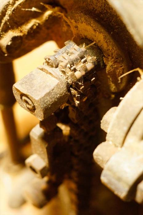

@ Martin: Hört sich an wie bei mir: Erstmal sauschwer, aber wenn er mal wo steht, scheint man ihn gut bedienen zu können. Rolle und Anschlag sind dran. Die Rolle klemmt zwar, aber mit bissl Öl wird die schon wieder. Keine Ahnung welche Kette drauf ist. Was gibts denn da so alles? Ich häng mal ein Bild an.

ältere Kettenstemmermodelle von Mafell wurden mittels eines Drehgriffes ein-/ausgeschaltet. Am einem Griff war ein Gestänge montiert, das den Schalter betätigte. Ob das bei Deinem Gerät auch so funktioniert kann ich auf den Photos leider nicht erkennen. Falls sich sonst nichts schalterähnliches findet kannst Du ja mal in der Hinsicht Deine Maschine untersuchen.
