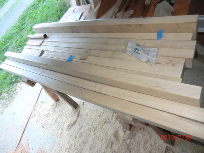

Da ich an meinen Ahornpfosten Holzwurmbefall feststellen musste, dachte ich mir: schnell verarbeiten. Also wird eine lange geplante neue Hobelbank nun gebaut. Ich habe jetzt mal alles besäumt und grob zugeschnitten und immer darauf geachtet, die Stellen mit sichtbarem Holzwurmbefall großzügig wegzuschneiden. Als ich heute soweit fertig war, fielen mir an einigen Teilen wieder Bohrlöcher auf, die vor ein paar Tagen noch nicht da waren - zwar sehr kleine Löcher, aber doch! Habe ich die Biester evtl. mit der Bearbeitung geweckt?
Jetzt die tolle Frage: was soll ich tun? Sagt nur bitte nicht, ich soll das schöne Holz verheizen... Ich bin mittlerweile so weit verzweifelt, dass ich schon daran denke, alles mit Holzwurmtod zu streichen - würde das helfen bzw. auch langfristig wirken? Und taugt das Holz generell noch für ne Hobelbank?
Mein weiteres Poblem: ich hab noch einiges an rohen Bergahornbohlen rumliegen und mir fehlt die Zeit, alles bald zu verarbeiten - gibts da irgendwelche Ideen, wie ich zumindest einen Teil des Holzes retten kann?

Hallo nochmal - hatte ganz vergessen, die Fotos hochzuladen:
Also hier ist mal ein Teil der grob zugeschnittenen Pfosten zu sehen:

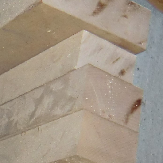

Und neue Wurmlöcher - so extrem ist es nur an einem Stück...

Bei mir gehen verwurmte Stücke, die ich nicht mehr auf kleineres Format zuschneiden kann, gnadenlos durch den Schornstein, notfalls auch im August; ich habe in den vergangenen 35 Jahren zu viele dieser Biester durchgefüttert.
Selbst wenn Du jetzt thermisch den größten Teil Deiner Gäste abtötest, bleibt das Risiko, dass Du nachher schlüpfende Käfer in der Werkstatt hast und der ganze Ärger von vorne losgeht.
Die Wurmstiche auf dem zweiten Foto, 2. Stück von unten, sind übrigens nicht neu, sondern schon vor dem Zuschnitt entstanden, sonst säße das Mehl nicht darin fest; auskriechende Käfer hinterlassen ein sauberes Bohrloch.
Die Bohlen würde ich besäumen, dabei merkst Du, wie "lebendig" das Holz schon ist und nimmst mit der Rinde den Hauptzugang für die Käfer weg.

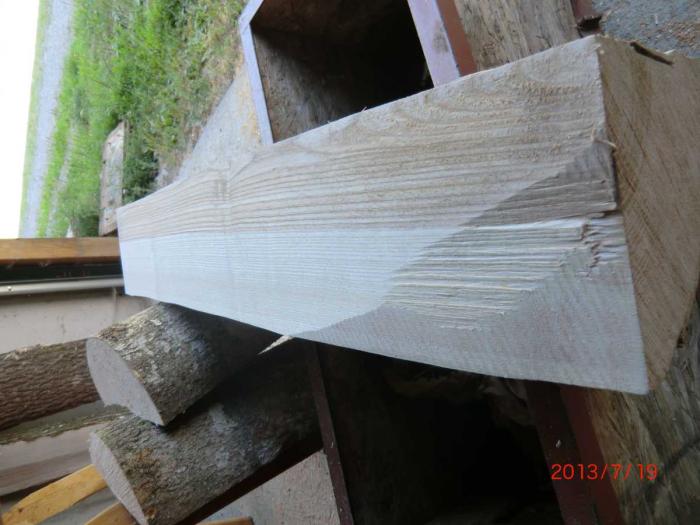

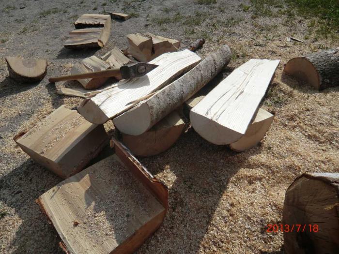

Zumindest bei Esche und Birke könntest Du evtl. Deiner Säge eine Pause gönnen- ich habs zuletzt mal mit Spalten versucht: anvisieren und beherzt draufhauen! Wenn der Baum gleichmäßig gewachsen ist, bekommt man ganz gute Flächen - bei Birke kann das so glatt gehen, dass die Spaltflächen fast wie gehobelt aussehen. Man lernt schnell, wohin man schlagen muss - dann gehts auch ganz leicht. Ich hab leider nur Fotos vom letzten Stamm. War ne etwas schwächere und wie sich zeigte drehwüchsige Esche:

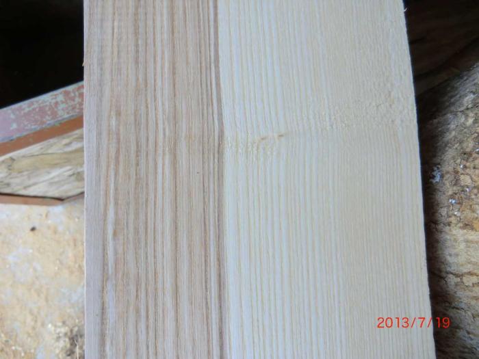

Dazu hätte ich auch gleich ne Frage: warum wird der Farbkern von Esche nicht verarbeitet? Ich finde, das sieht ganz interessant aus. Gibt es eventuell eine erhöhte Anfälligkeit für Schadinsekten oder Pilzbefall?
Das ist einer der Stammabschnitte, die ich gespalten und anschließend noch über die Abrichte geschoben habe.
