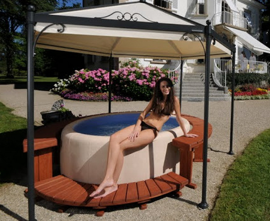

Beispielbild aus dem Whirlpool Katalog:
Der Whirlpool hat einen Aussendurchmesser von 150cm und ist 61cm hoch.
Da sind wahrscheinlich ganz andere Aktivitäten vorgesehen als Kopfsprung ;-)
