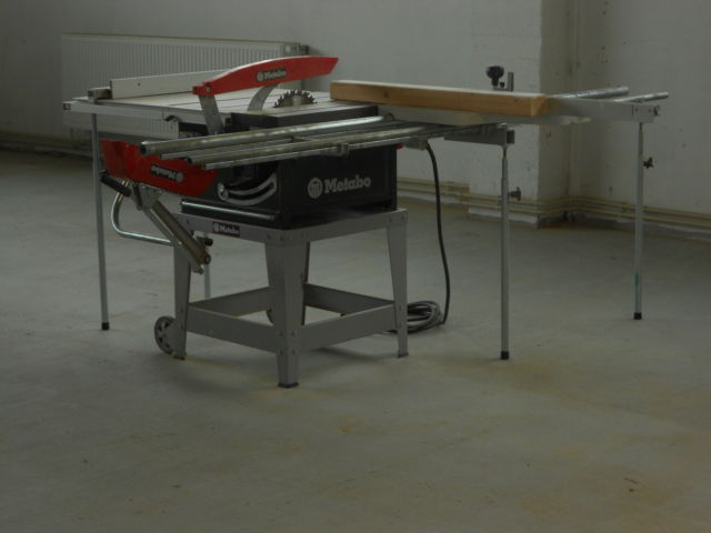

Kann mir irgendwer sagen, um welches Zubehör es sich bei dem an der Frontseite unter dem Spaltkeil befestigten Teil handelt?

Hallo Christian,
meinst Du das rote an der dem Betrachter zugewandten Seite, also der "Rückseite"?

Über die Bezeichnung der Seite hatte ich mir nicht allzu viele Gedanken gemacht. Ich meine tatsächlich das rote Teil, dass da "vorn" bzw. "hinten" (je nach Relation) "herunterhängt". Weißt Du, was das ist?

Scheint mir eine klappbare Schutzhaube zu sein (ähnlich wie bei größeren Formatsägen. Damit entfällt die normale die an dem Blechding hängt.

Hallo Christian,
das sieht für mich wie eine (zweite) Sägeblattabdeckung aus. Diese hat den Vorteil, dass sie über dem Werkstück schwebt und den Schnitt nicht weiter behindert. Nachteil: Es schränkt die maximale Breite großer Werkstücke ein.

Hallo Christian,
die Artikel-Nummer bei Metabo kann ich Dir nicht sagen, aber es handelt sich um eine Spanhaube ,die allternativ zu dem 2ten Spaltkeil verwendet werden kann. Der 2te Spaltkeil mit Haube hat den Nachteil, das er nicht mitschwenkt wenn das Sägeblatt schräggestellt wird. Die Haube hat den Nachteil, das seitlich an der Säge das Halterohr hochgeht, welches beim Zuschnitt großer Platten im Weg ist. Je nachdem was man sägt, kann man also die eine oder die andere Spanhaube verwenden.

Dann wären an dieser Säge ja zwei Schutzhauben angebracht...
