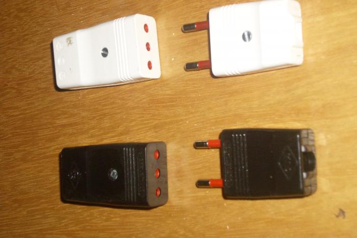

the italian job *MIT BILD*
[In Antwort auf #72086]
ich habe eine preiswertere Lösung gesucht und in Italien gefunden. Eine flache Stecker-Buchsen-Kombination die sehr gut hält, es passen auch Eurostecker.
Pro Stecker/Buchse ca. 99 - 150 Cent, aber die Reisekosten kommen natürlich noch dazu;o)

Jens Hauser
- Beiträge: 19
- Registriert: So 7. Apr 2013, 12:56
Re: the italian job
Hallo Johannes,
eine gute Lösung, besonders für Italien-Urlauber wegen den Versandkosten :-)
Was mir aufgefallen ist: der Stecker scheint keinen Schutzleiter zu haben.
Vorsicht also bei metallenen Gehäusen wie meiner Oberfräse...
Gruss,
Jens
- Beiträge: 1681
Schutzkontakt
Hallo Jens,
das Festool plug-it System ist ja auch ohne Schutzkontakt. Heutige Maschinen sind doppelt gekappselt und benötigen keine Schutzleiter. Aber wenn eine Instalation mit Schutzkontakt gewünscht ist, ist das bei dem italienischen System kein Problem. Einfach Kupplung an ein Kabel mit Schutzleiter anschliessen und Stecker mit Schutzkontakt verwenden. Das ist dann mit einem mittleren Pinn gelöst.Auf meinem Foto sieht man das mittlere Loch.
