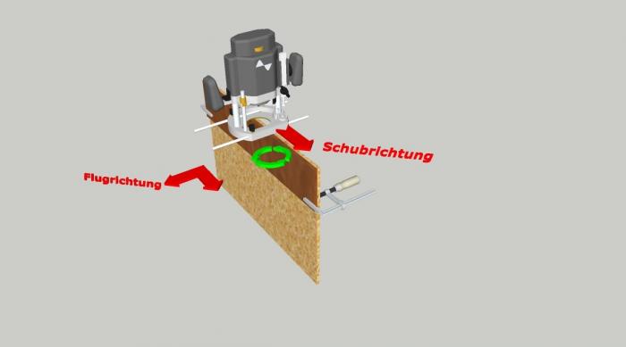

Re: Fräserbruch *MIT BILD*
nein, ich habe die die Gratfeder nicht mit einem Nutfräser vorgearbeitet. Dabei wäre auch nur ein Querschnitt von 9*4mm möglich gewesen, da die schrägen Flanken nur mit dem Gratfräser abgenommen werden können.
Beim Fräsen der Gratnut würde ich natürlich den stehenden Mittelbereich von 8*9mm mit einem Nutfräser vorarbeiten.
Die Federn habe ich mittlerweile mit einem neuen Fräser von 20mm Durchmesser hergestellt. Da geht der 8mm Schaft wenigstens ohne Verjüngung in den Fräskopf über. Vor den kleineren Fräsern ist mir nach der Erfahrung
etwas mulmig zumute.
Wie beschrieben war der Fräser bei mir durch den Anschlag und das stehende Holzstück ganz gut gekapselt. Oftmals wird aber auch ein stehendes Brett mit einer Zulage gegen das abkippen in die Bank gespannt.
Je nach dem auf welcher Seite man nun steht und in welcher Höhe das Brett eingespannt ist prallt der gebrochene Fräser gegen das Holzstück und fliegt im besten Fall durch die Werkstatt. An ein "eingraben" ins Holz glaube ich persönlich nicht.
Zumindest würde ich raten das Stück entweder mit Opferholz zu fräsen (dann macht auch das vorarbeiten mit dem Nutfräser Sinn) oder zumindest auf der abgewandten Seite zu stehen.

- Beiträge: 1722
Re: Fräserbruch
guude,
Du irrst bei der drehrichtung der fräse. ergo hast Du im gleichlauf gearbeitet-ergo kein wunder dass das werkzeug überbelastet wurde.
