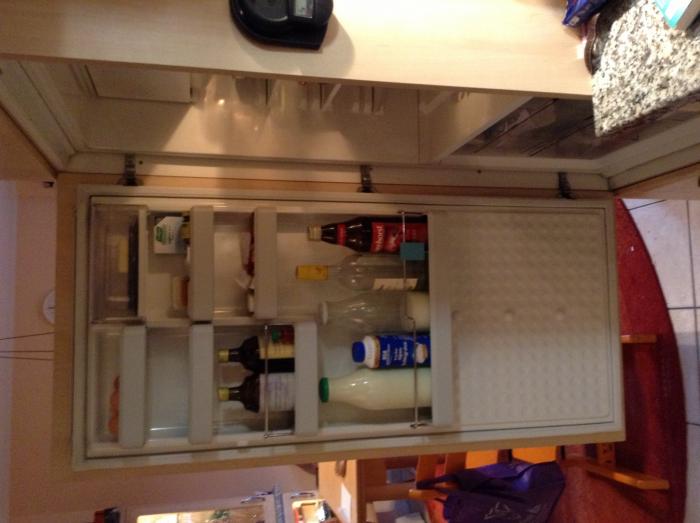

Ich habe ein Problem mit meiner Kühlschranktür. Wie ihr auf dem Bild unten sehen könnt, ist die Kühlschranktür an der Schranktürinnenseite angebracht. Das belastet nun die Scharniere schon enorm.
Seit einiger Zeit habe ich nun das Problem, dass die Tür nicht mehr richtig schließt (früher ist sie von alleine zugefallen). Es sind schleifende Geräusche festzustellen, aber ich konnte die Ursache dazu (noch) nicht finden. Der Versuch die Innetür etwas höher zu setzen brachte keinen nennenswerten Erfolg.
Die Küche ist nun fast 15 Jahre alt. Gehe ich recht in der Annahme, dass nun die Schaniere ausgetauscht werden sollten? Welche würdet ihr bei dieser Belastung empfehlen?
Leider ist es mir nicht gelungen das Bild im Hochformat hier einzustellen, obwohl ich es hier am Rechner gedreht habe, Sorry.
Für Eure Tipps und Ratschläge schon mal besten Dank im voraus!
Andreas

Hallo Andreas,
soweit ich das auf dem Foto erkennen kann, handelt es sich bei deinem Kühlschrank um einen mit Festtürtechnik (also keine Schlepptürtechnik). Das bedeutet die Scharniere sind außen auf dem Kühlschrank festgeschraubt und Teil des gesamten Kühlschranks und der Kühlschranktür. Die Frontblende (ich nenne sie jetzt mal absichtlich nicht Tür) wird oben und unten über zwei Bleche an der Kühlschranktür befestigt und kann dort auch ausgerichtet werden, vorausgesetzt die Scharniertöpfe haben noch etwas Luft in den Löchern der Frontblende.
Nach 15 Jahren würde ich dir aber in jedem Fall zu neuen Scharnieren raten, die sind dann schon ziemlich ausgeleiert. Die sollten aber genau zu deinem Kühlschrankmodell passen, denn du musst den Kühlschrank erst etwas herausziehen, um die alten ab- und die neuen anzuschrauben. Und die Positionen der Befestigungslöcher sollten schon übereinstimmen.
Viel Erfolg und schöne Grüße
Guido

Hallo Guido,
vielen Dank für Deine Rückmeldung.
Die Technik ist tasächlich so, dass am Kühlschrank selbst keine Scharniere sind, sondern der Deckel des Kühlschranks an der Schranktürinnenseite angeschraubt ist. Also weder die Schlepptechnik (bei der die Kühlschranktür durch die Schranktür mitgezogen wird), noch die Technik, bei der ein Dekorelement auf die Kühlschranktür aufgesetzt wird.
Aber das spricht ja umsomehr für den Austausch der Shranktürschaniere (normale Topfscharniere). Gibt es solche Topfscharniere auch mit einer "schwerlast" Ausführung?
Andreas

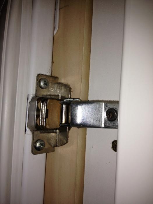

Andreas Lev
Beiträge: 154
Registriert: Mo 3. Dez 2018, 17:48
Re: Schranktür (Kühlschrank) schleift *MIT BILD*
Beitrag von Andreas Lev »
Hallo Guido,
Du hast natürlich Recht und ich muss lernen genauer hin zu sehen!
Das Scharnier habe ich jetzt nochmal genauer fotografiert:
Das sieht genau so aus, wie die bei dem Link, den Du eingestellt hast. Andere Ursachen für die Schleifgeräusche kann ich inzwischen ausschließen.
Die Scharniere tausche ich jetzt aus, vielen Dank für Deine Unterstützung und natürlich auch die anderen Ratschläge!
