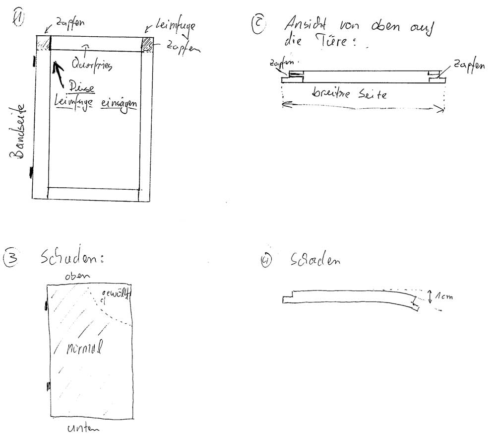

Es gibt 2 Möglichleiten wenn ich dein Problem richtig verstanden habe.
säge auf der Breiteeren seite der Tür mit einer Kleinen Säge ,in der Mitte mit einer Furniersäge ,die Querfriese,an der Leimfuge ,Bandseite so tief ein das du 1/3 den Zapfen durchschneidest,dann richte dir Längsholzkeile
aus Buche oä,Spanne die Böcke so auf das sich die Sägefuge öffnet (mit gefühl ,Verstand ,nun lege die Keile in die Öfnung,entspanne die Tür ,hänge sie ein ,sieh jetz nach ob der Keil zu tief ,oder nicht tief genug sitzt,
berichtige es,wenn du die richtige Position hast ,markiere den Keil in der Tiefe ,hole ihn nochmal raus und leime ihn ein ,
Vorsorglich würde ich die Tür so einstellen das sie 1-2 mm oben Luft hat,vor dem ins schloß fallen.
Die andere Methode ist ein-zwei Gewindestangen auf der ineren seite der tür in einer Nut einzulassen ,Die Türe dann so Aufspannen das sich ein Buckel bildet ,die Bewindestange auf spannung bringen ,und dann probieren
wie die Spannung sein muß ,dünnes stahlseil wäre besser ,aber mann mus sich noch eine Spannmöglichkeit basteln.
nach 1-2 Wochen die Nut durch einleimen einer Leiste zum Loch machen,somit hat mann wieder eine glatte Türinnenseite,aber da die Senkrechten holzfriese Quer durchbrochen wurden ,wird sich die Leiste auch nach überstreichen immer wieder abzeichnen.
MFG Michael

timm Reinisch
Re: Holztüre in sich gewölbt, richtbar?
Hallo Michael,
vielen Dank!
1.
die Variante mit dem Seil / der Gewindestange verstehe ich. Das orientiert sich nahe an diesen Ausrichtbeschlägen. Um die Fuge herzustellen
könnte ich entweder eine Oberfräse verwenden oder, wenn ich nur ein 1,5 mm ø Drahtseil einziehen will, könnte ich ja auch gut eine Tauchsäge mit 2.3 mm breitem Sägeblatt verwenden, oder?
2.
die erste Variante ist mir in Ermangelung terminologischer Sicherheit nicht ganz klar. Ich habe mal eine Zeichnung gemacht, um auf Nummer sicher zu gehen:
Bild 3 und 4 zeigen, wie genau die Türe gewölbt ist. In Bild 1 habe ich markiert, wo ich glaube, dass Du meinst, solle ich sägen. Und Bild 2 schließlich soll einfach
nur zeigen, was ich unter der breiteren Seite der Tür verstehen würde.
Soweit alles richtig?
Wenn ja, dann würde diese Strategie nicht zu meiner speziell gewölbten Türe passen, oder?
Vielen Dank und beste Grüße
Timm
