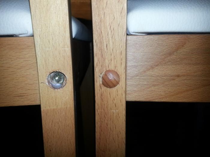

Ich muss Stühle neu verleimen. Um sie auseinander zu bauen muss ich die stöpselartige Holz-Abdeckung über den Schrauben hinten entfernen. Leider werden die Abdeckungen beim Herausnehmen komplett zerstört. Ich habe unten ein Bild mit den Originalzustand und mit den entfernten Stöpseln gepostet (Durchmesser der Löcher ist 14mm).
Habt ihr zu folgenden Fragen irgendwelche Einfälle/Anregungen: Gibt es einen Fachbegriff für diese Stöpsel? Wie und wo könnte ich Ersatz bekommen?

Hallo DrWB,
hier wird es als höflich empfunden sich mit seinem Namen zu melden.
Nun zu Deiner Frage.
Stuhl auseinanderbauen, Verbindungen säubern, Schaumleim besorgen,
eine Leiste mit einem 15mm Loch durchbohren, die Leiste mittig über das Loch spannen (mit 2 Zwingen),
die alte Schraube ist entfernt und das vorhandene Loch mit dem 15mm Bohrer aufbohren,
Schaumleim angeben und die Schrauben wieder eindrehen, Stuhl auf ebene Fläche stellen, belasten und mit einem Gurt spannen bis der Leim fest ist,
dabei die Beine kontrolliere, ob diese gerade sitzen, wenn nicht Gurt etwas nach oben oder unten umspannen.
Am nächsten Tag Gurt abnehmen und ausgetretenen Leim entfernen.
Da es nicht auf die Holzart ankommt (im Stuhl sind Stöpsel aus Kiefer in einem Buchstuhl) Querholzplättchen (gibt es auch im Baumarkt oder im Fachhandel in 1KgPaketen) besorgen,
Oberfläche außen glattschleifen, Leim am Rand des Loches angeben und das Querholzplättchen mit einem Hammer und einer Zulage bündig eindrücken (einschlagen),
ein wenig Lack auftragen, fertig.

ich würd noch auf den Verlauf der Maserung achten. Diagonal geht natürlich auch :-)

die abdeckkappen gibt es beim treppenbauer und -monteur, oder im handel der die produkte führt:
http://www.facett.de/cms/index.php?article_id=24
ich kann auch meinen drechsler fragen, der hat die vorrätig.
gut holz! justus.

dem ist nichts mehr hinzuzufügen, vor allen Dingen der Hinweis auf den Schaumleim (PU-Leim) ist der kasusknacktus bei der Stuhlreperatur. Der wacklige Stuhl hat Verschleiß im Schlitz und Zapfen. Ich habe da schon alles probiert, 2 K-Kleber und verdeckte Keile in den Zapfen... PU-Leim ist hier der Weg der Wahrheit.

ich empfehle eher den pu-kleber aus der (silikon)kartusche.
