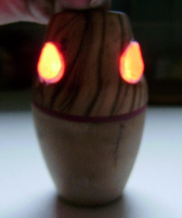

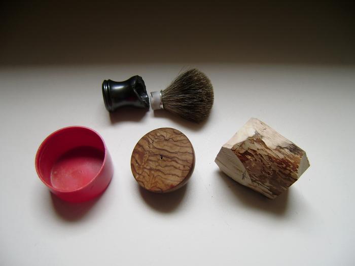

ich stelle euch mal mein erstes Drechselprojekt (eher geringer Anspruch - hüstel...) vor:

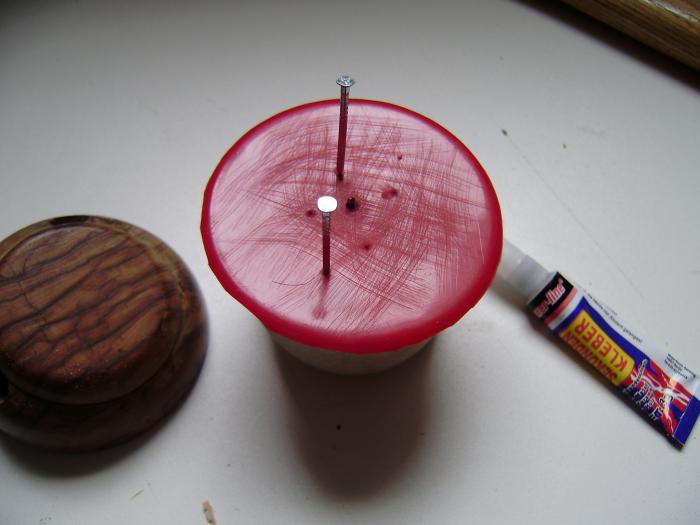

Ausgangsmaterial Birke, Olive, Weich-PVC-Deckel von einer Dose:
alles zusammengeklebt:
und mit Nägelchen gesichert.

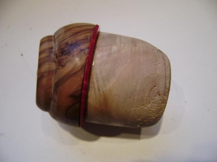

Fertig zum Drechseln:

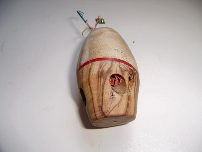

Form passt, jetzt die Kabelkanäle bohren und verkabeln:

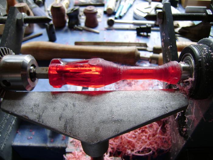

Die "Augen" drechseln (ein Schraubenzieher muß dran glauben):
und einkleben
Wie würde Loriot sagen?
Ein Leben ohne beleuchteten Rasierpinsel ist zwar möglich - aber sinnlos!
Soviel für heute --> Fortsetzung folgt

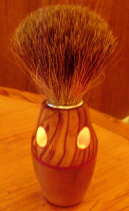

Das Bild mit dem Pinsel hat die Software "gefressen".
Hier ist es:

der rote Dosendeckel bot sich an, weil ich eine Trennlinie zwischen dem lebendigen Olivenholz und dem ruhigen, fast weißen Birkenholz brauchte.

Nachsatz:
da ich der Kleberei mit Sekundenkleber nicht so recht traute, habe ich die Plastikflächen aufgeraut, kleine Nägel eingeschlagen und die Köpfe abgezwickt.
Dann den Kleber beidseitig drauf und das Ganze mit sehr viel Druck im Schraubstock eingespannt.
Erst jetzt wagte ich mich mit den Drechseleisen dran.
