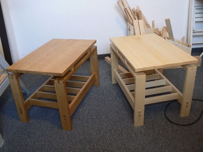

Ich lese bereits seit einiger Zeit hier im Forum mit. Da ich selbst Projektvorstellungen anderer immer sehr interessant finde, möchte ich euch hier eines meiner Projekte - einen kleinen Couchtisch - vorstellen.

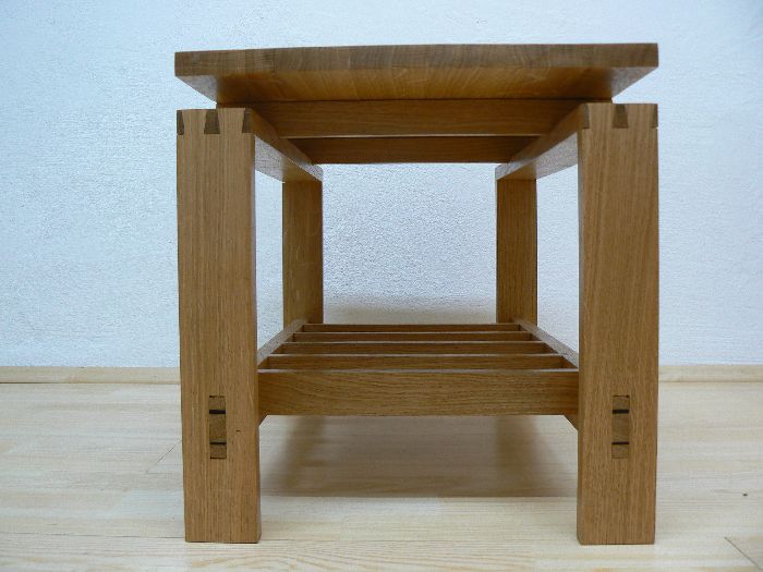

Der Entwurf zu diesem Couchtisch ist einem Blog Post von Andy Rae entnommen. Der Tisch, als Studienprojekt gedacht, enthält viele klassische Verbindungen: Schwablenschwänze zwischen den Tischbeinen und den oberen Querleisten, Schlitz und Zapfen verbinden die Tischbeine und die unterne Querleisten, Gratnuten für die Verbindung der “Cross Stretecher” mit den unteren Querleisten und an der Unterseite der Tischplatte, sowie einfache Nut an den oberen Querleisten.
Durch die Befestigung der Platte lediglich an zwei Gratnunten scheint die Platte über dem Tisch zu schweben.

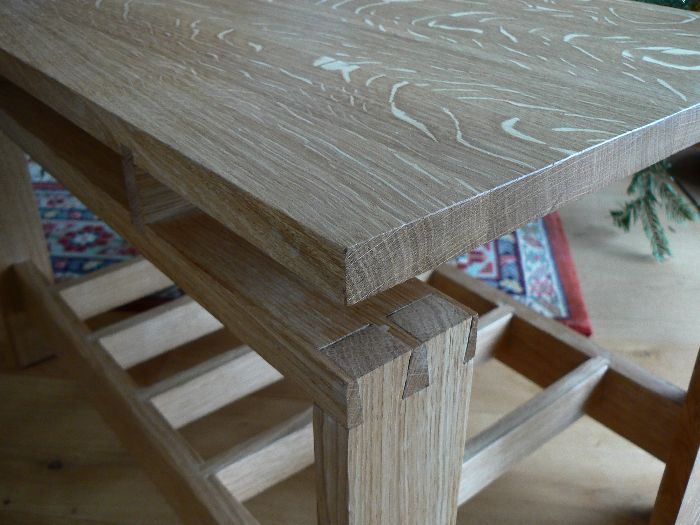

Die Schwalbenschwanz Verbindung zwischen Fuß und oberer Leiste im Detail.

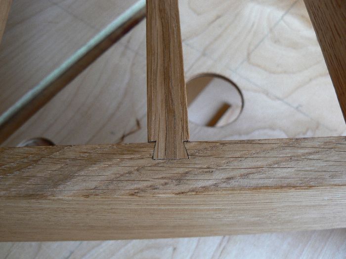

Die Gratverbindung der Querstreben im Detail
Ich habe den Tisch parallel sowohl in Fichte (das Testobjekt) als auch in Eiche gebaut. In beiden hölzern deshalb, weil ich bisher noch keine Erfahrung mit hochwertigen Hölzern hatte und bei den recht hohen Preisen auch nichts verhauen wollte.
Eine weitere Premiere für mich war die selbständige Herstellung der Leimholzplatten auch gehobelten 6cm breiten Leisten. Die Verleimung mit an der Oberfäse eingefrästen Nuten und an der Bandsäge hergestellten Federn lief viel unproblematischer als ich angenommen hatte. Das Verputzen mit dem Hobel hab ich mir nicht zugetraut, mit dem Exzenterschleifer ist die Oberfläche etwas wellig geworden, sieht man zwar nicht, aber fühlt man ein wenig wenn man mit der Hand darüber streicht.

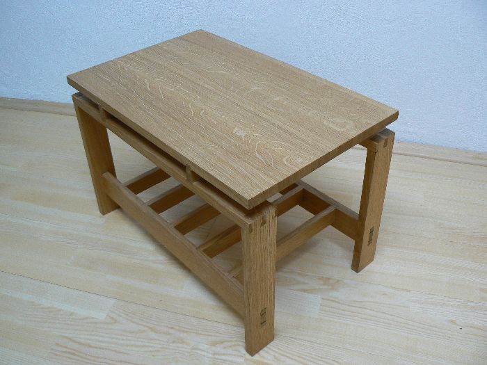

Der fertige Couchtisch aus Eiche.
Die Arbeit an dem Tisch hat großen Spaß gemacht. Eiche ist ein tolles Holz, ich werde es in Zukunft sicher öfter verwenden.
Meine Bekannten konnte ich zudem mit einem Hebetest überraschen: Zuerst den Tisch aus Eiche hochheben lassen, danach den aus Fichte. Nach der "Eichung" , reißen die Leute bei der fichte ganz schön kräftig an, und halten den Fichtentisch dann gleich in Augenhöhe ;-)

Die Reihenfolge des Einschiebens der Gratleisten in Platte und Untergestell war sicher schwierig. Irgendwie wird dabei ja die Unterkonstruktion ziemlich beansprucht ?

Wenn Du schon seid einiger Zeit Mitleser bist, vielleicht kannst Du Dich an meine provokanten Äußerungen über Gratleisten erinnern, ich möchte Dich daher fragen, hast Du die Gratleisten geleimt oder nur eingeschoben und lediglich eine Seite mit Leim gesichert?

Noch eine Bemerkung zur Eiche, ich hab schon oft mit diesem Holz gearbeitet und bin immer wieder überrascht wie unterschiedlich dieses Holz sich präsentieren kann, bei deinem Tisch, auf dem ersten Bild, die kräftigen hellen Streifen, ich sehe sie gerne, aber ich hab schon Eiche verwendet, wo sie wesentlich schwächer oder auch garnicht vorhanden waren.

Die hellen Streifen (Markstrahlen) sieht man nur wenn das Holz entsprechend eingeschnitten ist. Die Amis sagen dazu Quatersawn, auf deutsch radial eingeschnitten bzw. mit stehenden Jahresringen.
