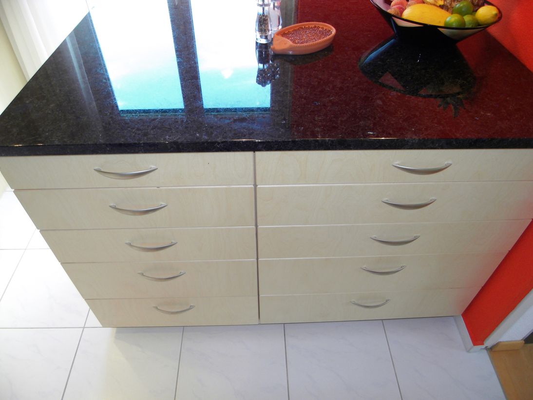

Es handelt sich dabei um einen 60er und 80er Korpus die ich zusammengeschraubt habe und die beidseitig mit Schubladen bestückt worden sind. Das Möbel ist somit 140cm lang und mit der Arbeitsplatte oben drauf (Granit Arctic Blue, 3cm dick, 125 kg schwer) 99 cm breit.
Die eine Seite hat Schubaden mit einer Tiefe von 55cm erhalten, die andere Seite wurde mit Schubladen bestückt, welche 35 cm tief sind. Da mir die Einzelkomponenten zu teuer waren, habe ich für die gesamthaft 20 Schubladen auf das Angebot des schwedischen Möbelhauses zurückgegriffen. Die Blenden habe ich, wie auch das gesamte Möbel, aus 18 mm Birkensperrholz gefertigt, mit Anleimern aus kanadischem Ahorn versehen und lackiert.
Auf beiden Seiten identsich sind die Schubladenhöhen (Höhen der Blenden). Von unten angefangen, 2x21 cm, 2x15 cm & 1x 12 cm. Die Sockelleiste ist 7cm hoch (die Füsse passen genau schön drunter)

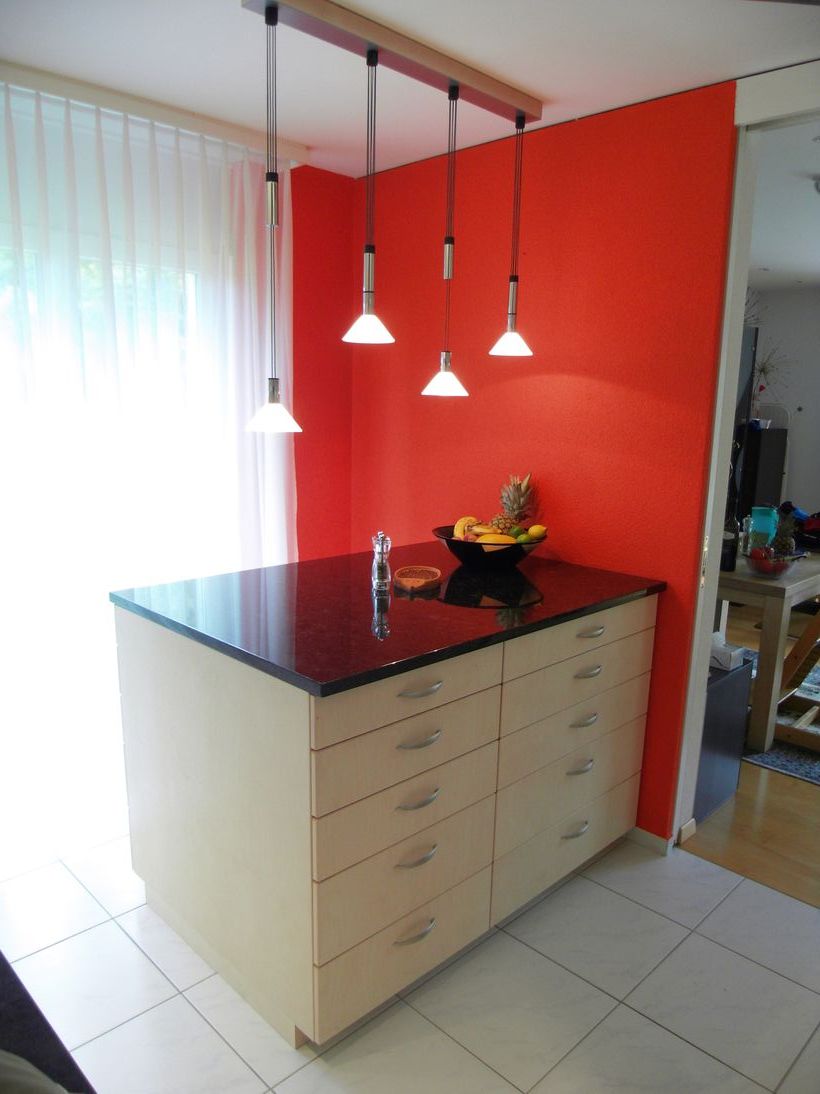

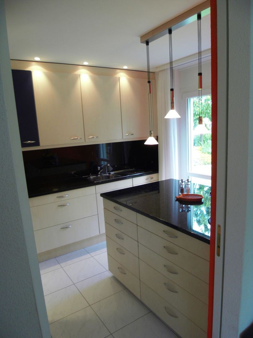

Die Anrichte mag aussehen als ob jetzt gar kein Platz mehr in der Küche ist, doch das täuscht. Vorher stand hier der Ahorn Tisch (man sieht in knapp noch am rechten Bildrand), welcher mit den Stühlen weit mehr Platz beansprucht hatte. Neu ist auch die Lampe mit den 4 einzel verstellbaren Lichtquellen, welche ich oben noch mit richtigem kandischen Ahorn eingekleidet habe.

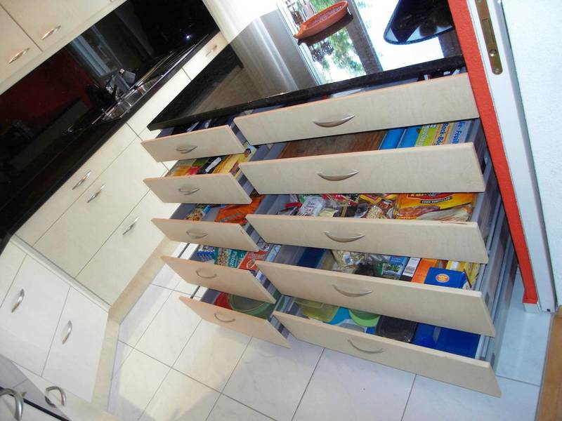

Hier noch das Photo von der anderen Seite mit den "kürzeren" Schubladen.

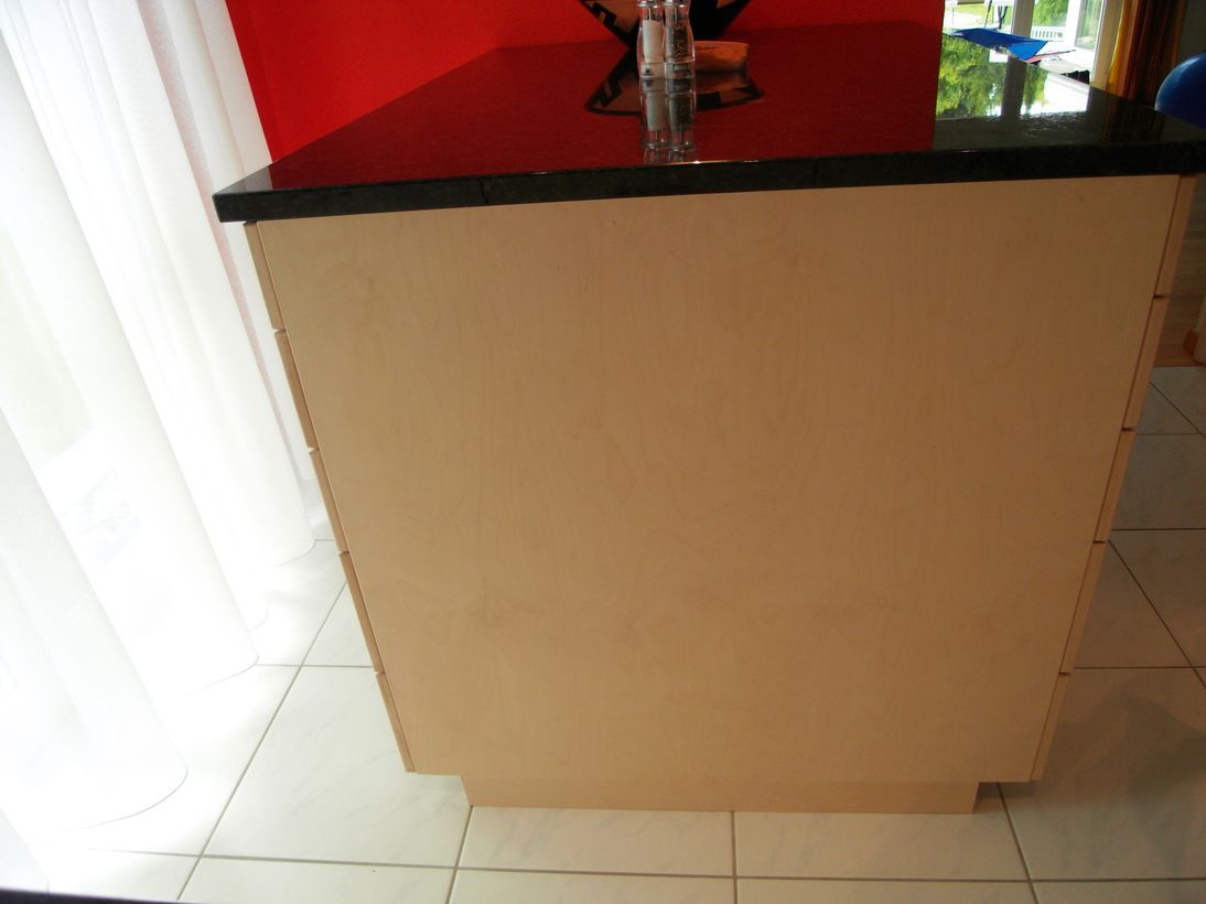

Als letztes Bild noch die Ansicht von der Seite, hier sieht man deutlich, das die Korpusse von beiden Seiten mit Schubladen "gefüllt" sind.

Auch bei den Schubladen hatte ich etwas Pech. Die Schubladenführungen sind von Blum speziell für IKEA entwickelt, so nehme ich an (man findet keine Unterlagen zu diesen speziellen Beschlägen im Netz). Sie unterscheiden sich in der Grösse des Beschlages und in den Lochpositionen. Aber siehe da, nur 17 Schubladen hatten diese speziellen Beschläge, 3 hatten doch tatsächlich original Beschläge dabei. Natürlich haben diese nicht in meinen Korpus gepasst und ich musste die Beschläge aufbohren (war eine ziemliche Wügerei). Selbstverständlich haben die neuen Löcher die bestehnden tangiert und ich musste mit Unterlagsscheiben und Hartplastikteilen die Löcher der Beschläge "auffüllen" und dann schlussendlcih im Korpus fixieren.
