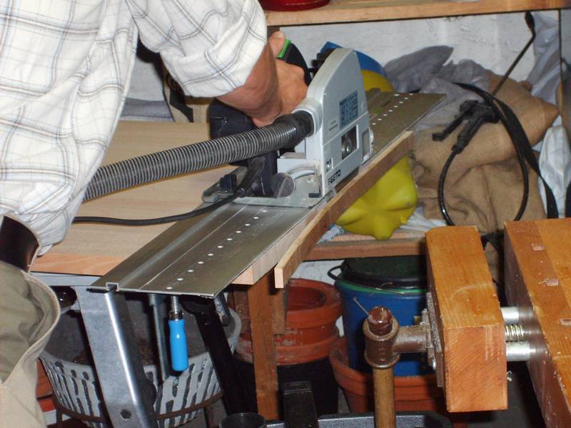

Die Rohlinge für das Untergestell habe ich mit der Schiene abgeschnitten und anschließend in unserer Firma mit der ADH auf Mass gebracht.

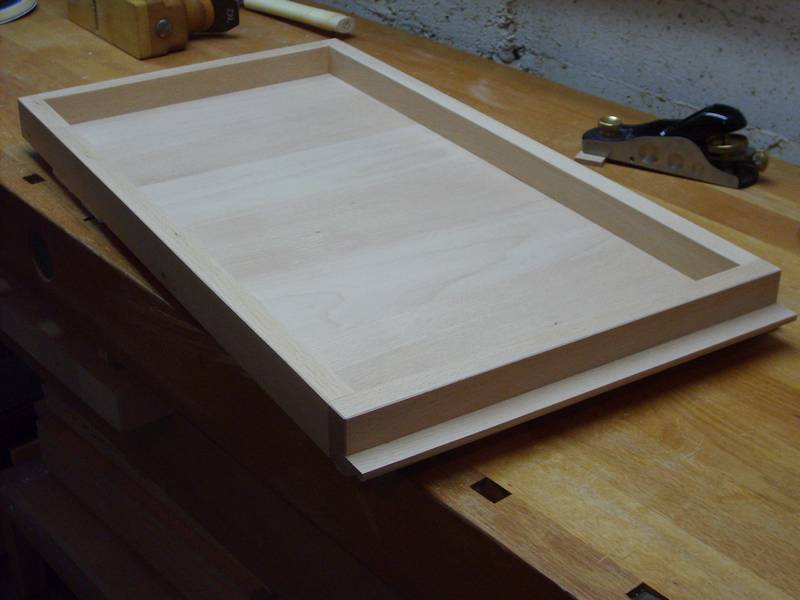

Auch die Laden sind an einem Tag enstanden, an dem ich keine Kamera hatte.
Tut mir leid!
Detailaufnahme der Griffleiste
Detailaufnahme der Laden-Dämpfung / Pufferung.
(Eingekürzter Flaschenkorken in einer 20mm Topfbohrung)
Funktioniert prima!
