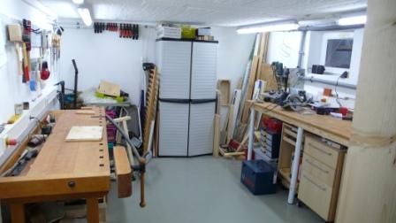

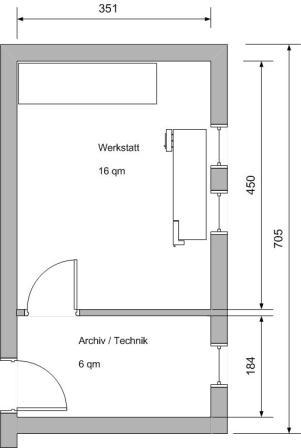

Re: Mobile / halbstationäre oder stationäre Maschi *MIT BILD*
Moin, moin,
herzlichen Dank für Eure Meinung. Als Ergänzung:
@ Marc: 380 V sind da, Zugang nicht optimal (siehe unten). Problematisch auch die Höhe von 2,03m. Das Foto zeigt die aktuelle Situation - wobei der Schrank rausfliegt und die Rummelecken rechts und links davon noch aufgeräumt werden müssen. Mit "Rausschieben" ergeben sich in Grenzen Möglichkeiten in Richtung des Werkstatt-Vorraumes. Nur arbeiten werde ich da wegen Staub nicht können.
@ Dietrich: die OF738 ist 10 Jahre alt und wird sicher ersetzt. Ich liebäugle mit der Festool OF1400. Und da ist halt die Frage, ob dann CMS TF1400 + CMS-MOD-TS 75. Festool macht 'n super Eindruck auf mich - festgelegt bin ich da aber noch nicht. Du tendierst eher zu Metabo, wenn ich das richtig sehe. Was wäre Deine Empfehlung?
Zu Deiner Frage ob neu/gebraucht: Mein Problem ist, ich kaufe inzwischen lieber einmal Werkzeug und dann das richtige, als dass ich mir was billiges kaufe und neben der Flucherei dann nach 'nem Jahr doch was vernünftiges. Das ist auf Dauer teurer als gleich richtig. Wenn gebraucht ok geht das auch. Einige meiner Hobel sind z.B. gebraucht.
@ Martin: Wenn ich das richtig lese, hast Du mehrere Module des CMS. Um so wertvoller ist dann der Tip Richtung Magnum.
Da ich deutlich mehr an der Hobelbank als an der Werkbank arbeite, überlege ich schon, ob ich die Hobelbank unter die Fenster stelle, die Werkbank einkürze und hinten links in die Ecke. So entstünde ein wenig Platz an der Wand, an der jetzt die Hobelbank steht.
Herzliche Grüße aus HH - Andreas
Hi,
gehe mal davon aus,dass die türen lichte breite von ~81 cm haben.
wie ist der zugang vom archivraum nach draussen ?
Hobelbank an die fensterseite ganz rechts(0,5 m von der "Türwand ab) !
ADH (AD6-31 od. 41 Felder) an die wand stellen links (schlosseite tür)
wo hast du dein 380V anschluss?
an die der tür gegenüberliegende wand ein Altendorf TKR 90 bzw 45 od. ne KS 1600(Maka)od. ne KS 70 von Bäuerle od. ne scheppach Forsato....
dein weissen schrank hinter der tür zur fensterseite.
viel Glück bei deinen entscheidungen.
gruss Marc
raumbreite 3510mm minus hobelbank 0,7 m minus ADH 0,6 m(inaktiv,weil Hobelanschlag eingefahren)macht ~2,2 m freiraum
raumtiefe 4,5 m minus TKS 1,2m(rolltisch abgeklappt, demontiert)3,3 m freiraum
dein Holz musst du wohl anderweitig verlagern(vorraum)
Moin, moin liebe Mitdenkenden,
herzlichen Dank für Eure Ideen, die mir schon ein Stück weiterhelfen.
Marc, die Türen sind leider nur 69, was die Sache nicht einfacher macht. Der Zugang erfolgt von außen über eine Treppe durch die Waschküche, einen weiteren Kellerraum und dann durch's Archiv in die Werkstatt. Mit größeren Platten, Querschnitten, geschweige denn kompletten Bauteilen eine ziemliche Zirkelei. Die Ulmia da rein zu kriegen war schon Maßarbeit.
