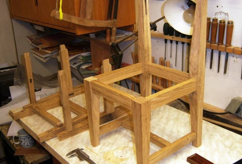

ich habe mal eine Frage zu der Maßgenauigkeit von Stemmeisen.Seit einiger Zeit bestimmt mein Enkel meine Basteleien.Im Moment sind Zwei Stühle angesagt.Die Zapfenlöcher habe ich mit der Oberfräße und einen 10mm Fräßer vorgebohrt,dann mit einem 10er Stemmeisen von Kirschen nachgestemmt damit sie rechteckig sind.Nur das Stemmeisen ist 10,25mm breit.Meine Frage ,ist das normal in der Toleranz oder nicht?Da ich ja von Beruf größere Häuser baue, dabei ist mein Spruch „So genau wie möglich, ungenau wird es von ganz alleine“ , nehme ich es beim werkeln mit Holz schon sehr genau , da ich ja da Laie bin.
Habe mal ein paar Bilder angehängt.
Heinz ich wunderte mich schon woher Du ein Foto meines Stubentiger herhast.
Das Zapfenloch
Zapfenloch Lehne
10er Stemmeisen (Kirschen)
Rohbau Stuhl
Gruß Arnold

um ehrlich zu sein ich habe meine Stechbeitel in den 25 Jahren die ich jetzt damit arbeite noch nie nachgemessen. Wenn ein Stechbeitel zu breit ist nehme ich eine Nummer schmäler. In der Holzbearbeitung wird eigentlich auf Passgenauigkeit gearbeitet und nicht auf Maßgenauigkeit. Ob der Zapfen einen halben Millimeter breiter oder schmäler ist interessiert nicht, Hauptsache ist der Zapfen passt exakt ins richtige Zapfenloch. Allerdings gab es während meiner Ausbildung die

Ich hab' meine Eisen alle nachgemessen und korrigiert, soweit sie Übermaß hatten. Ein Zapfenloch wird beim Arbeiten dann eh größer als das Stemmeisen breit ist; wenn das Zapfenloch dann 11 statt 10 mm hat, wär mir das einfach zuviel (wenn man auch Metaller ist, erträgt man das nicht so leicht)!
Den Zapfen lasse ich etwas stärker und passe diesen dem Zapfenloch an.
Eine schöne Arbeit hast Du da gemacht. Das Holz gefällt mir sehr gut. Die Zapfen würde ich allerdings nicht vorbohren, sondern nur stemmen (man sieht, dass der Bohrer/Fräser etwas verlaufen ist) - soviel Material ist das ja nicht!

Richtig, normal passt man die Zapfen am Loch an. Blos habe ich hier immer gelesen man nehme das Stemmeisen das zur Zapfenlochbreite passt.Da dies eigentlich meine erste filigrane Tischlerarbeit mit so kleinen Zapfen ist, versuche ich immer alles hier gelesene umzusetzen.Also Eisen nach Friedrichs Anleitung geschärft, winkliges Klötzchen auf den Riß gespannt (wegen senkrecht und so)und dann geht das verfluchte Eisen nicht rein zum putzen.Da ich nur den Satz 6 10 12 16 18 habe, wars schon blöd. Gebohrt war ja schon.

Also alle teile zuschneiden, hobeln genau ablängen.Dann habe ich alle Zapfenlöcher gefräst und nun die Zapfen.Natürlich abgesetzt.Als ich gemerkt habe das das Stemmeisen zubreit ist habe ich natürlich das schmalere genommen.
