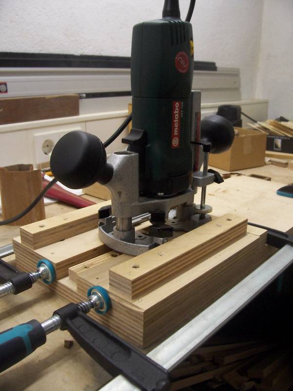

Dazu habe ich zunächst die Grundkörper ausgesägt und diese dann mit Hilfe einer selbst gebauten Fräsvorrichtung ausgefräst
Die Vorrichtung ist so konzipiert dass die Oberfräse, zwischen den Leisten geführt, genau den Ausschnitt der Dose fräst.
In der selben Vorrichtung wurde dann mit einem Gratnutfräser die Aussparung für den Deckel gefräst. Dazu wurden die seitlichen Anschläge in der Vorrichtung entfernt.

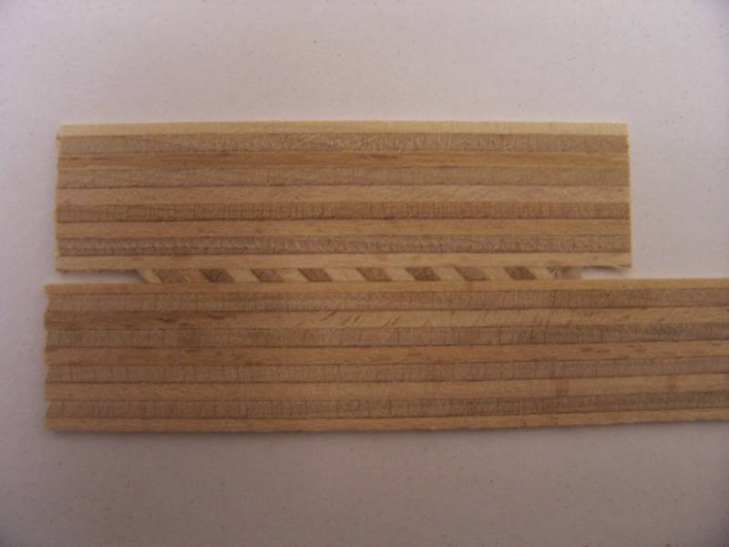

Irgendwie war die ganze Sache noch nicht richtig stimmig und deshalb habe ich in dem Deckel noch eine kleine Verzierung eingebracht. In einer kleinen Nut habe ich eine kleine Intarsie eingelegt. Die wurde sehr einfach aus ein paar Reststücken Buchemultiplex angefertigt.
Zurechtgeschnitten und im Deckel eingesetzt sieht das dann so aus.
