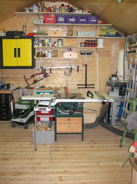

- Beiträge: 215
Re: Kellerwerkstatt im Doppelhaus Mit Bild
Hi,
schalldicht ist nicht ganz richtig, aber mein Nachbar hat 30 m weiter weg seine Terasse und bekommt es nicht mit, wenn ich arbeite.
Die Hütte ist Ständerbauweise. Aussen mit 25mm Douglasie, Dampfsperrfolie, dann kommt 8 cm Isolierung(Isover) und Dampfsperrfolie innen. Dann wieder 24 mm Isover (speziell für Akkustik, weiß nicht mehr die genaue Bezeichnung). Zum Schluß alles mit Nut und Federbretter innen zugemacht. Der Boden hat ein Balkenraster 50x50 und ist und ist gut 10 cm mit Styropor isoliert.Darauf wieder Douglasien Dielen. Der Boden ist relativ gut von den Wänden entkoppelt.
Schwachpunkt ist Fenster und Doppeltüren. Nachdem es aber mit dem Geräuschpegel ok ist, habe ich hier ausser normaler Isolierfenster keinen Aufwand getrieben.
