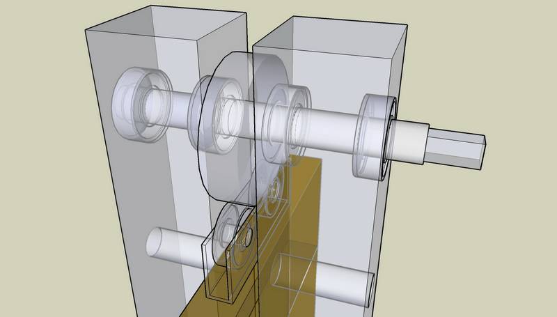

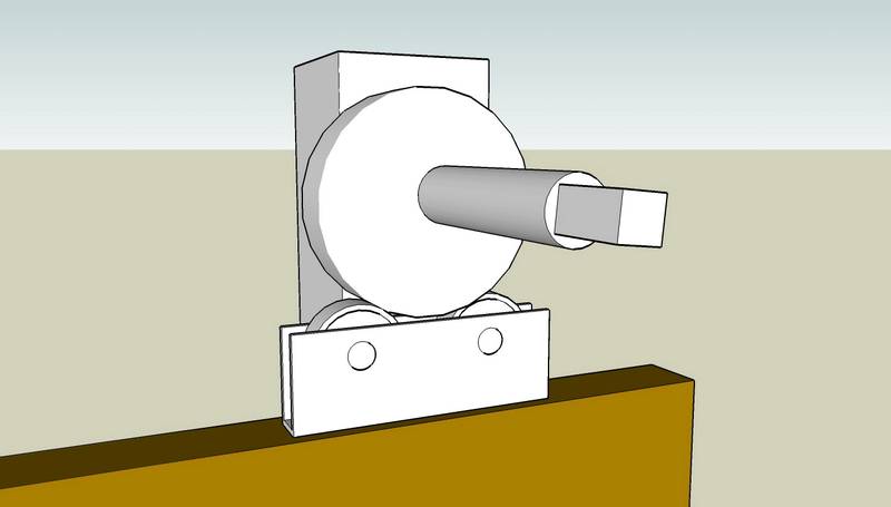

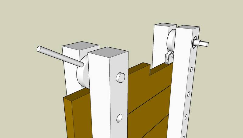

Ich habe mir überlegt ob man die Konstruktion für eine Leimholzpresse verwenden könnte. Dazu möchte ich die folgenden Skizzen zur Diskussion stellen. Urs hat seine Presse komplett aus Holz gefertigt. Ich möchte einen höheren Druck erzeugen. Bei der Konstruktion von Urs wird eine Unzahl von Exenterspannern eingesetzt um auf einer Fläche Druck auszuüben. Bei der Leimholzpresse muß ein ganzes Paket mit wenigen Spannern gepresst werden. Auf einer Länge von einem Meter kann man nur eine begrenzte Anzahl Spanner nebeneinander ansetzen. Deshalb den Einsatz von Kugellagern und die Fertigung aus Metall.
Auf dieser Skizze sind zwei verschiedene Spanner zu sehen. Links habe ich die Konstruktion aus Holz nach Urs Vorbild aufgegriffen. Rechts ist meine Variante zu sehen.
So habe ich mir die Konstruktion gedacht. Der Exenter läuft auf einem Bock mit zwei Kugellagern. Die Exenterwelle kann ebenfalls in Kugellagern gelagert werden. Ich könnte mir vorstellen, dass die verringerte Reibung dazu führt, dass der Exenter zurückdreht. Dann wäre ein Gesperr oder eine andere Vorrichtung nötig.

Hallo Jürgen,
Du schreibst: "Ich könnte mir vorstellen, dass die verringerte Reibung dazu führt, dass der Exenter zurückdreht. Dann wäre ein Gesperr oder eine andere Vorrichtung nötig".
Das sehe ich auch so, die Excenter halten ihre Position durch Selbsthemmung (Reibung) - minimiert man die Reibung, werden sie sich lösen; deshalb - auf Kugellager, zumindest auf die Tandemlager unter dem Excenter, verzichten. Zusätzlich noch Sperrklinken etc. einzubauen, finde ich zu aufwändig.
Die erste Variante aus Holz find ich gut, weil die Bretter zusätzlich durch die starken Kanthölzer vor Hochdrücken gesichert sind. Die Excenter müßten gegenläufig wirken, um ein Verschieben der Bretter beim Spannen zu verhindern.

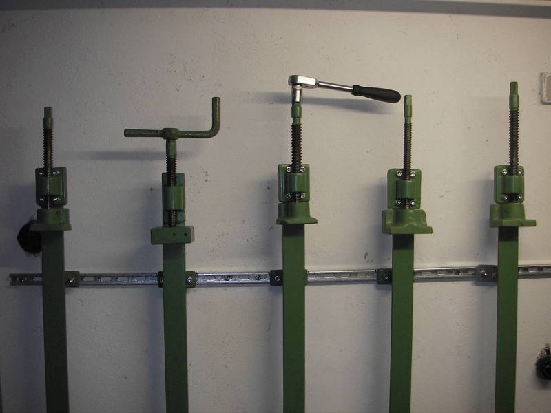

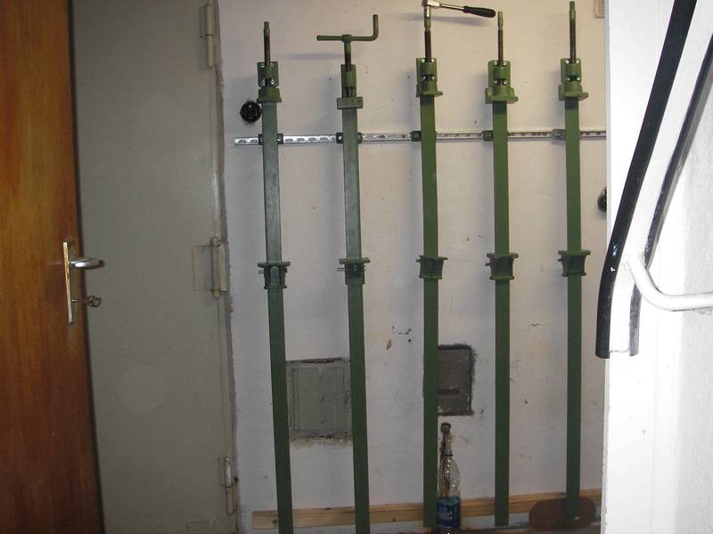

Hallo Leimholzproduzenten
Hier mal meine Variante einer Presse.
Die 5 Spannelemente sind sog. Türspanner, diese habe ich günstig gebraucht gekauft, entrostet und einen neuen Lackaufbau spendiert.
Über eine Halfenschiene (C-Schiene) kann ich die Spanner stufenlos in deren Abstand zueinander verstellen.
Die Druckbacken werden durch Stifte gesichert und können in einer Lochreihe verstellt werden.
Gesamtansicht der Presse:
Detail der Spanneinheiten. Es sind einfache Trapezspindeln mit einem 4-Kant am Ende. So können Sie auch mit einer Ratsche bedient werden.
Wie schon geschrieben wurde hatte auch ich mir die hier vorgestellte Variante mit den Wagenhebern überlegt. Die Türspanner waren dann eher ein Glücksgriff.

Ich habe mal gelernt das ein Excenter bzw. Schraube, bei der Reibpaarung Stahl auf Stahl, nur bis zu einer Steigung von 7° selbsthemmend ist!
Die Lagerung der Excenterachse ist egal diese hat keinen direkten Einfluss auf die Selbsthemmung. Dafür ist nur die Reibstelle und deren Winkel interessant. Deine Lager im Druckbock musst du auf jeden Fall durch einfache Zylinder ersetzen. Das größte Problem sehe ich aber in dem geringen Hub den die Excenter haben.

wie schon geschrieben kamen mir beim Einstellen der Bilder schon Bedenken hinsichtlich der Kugellagerlösung. Dass die einfachen Spanner nicht begeistern wundert mich.
Ich habe die Spanner von Veritas. Die gefallen mir gut und ich könnte mir die Veritas Spanner sogar selber drehen und schweißen, aber verglichen mit dem Aufwand sind die Veritas günstiger zu kaufen. Die einfachen Holzscheiben mit einer exentrischen Holzwelle und einem Spannhebel sind schnell gemacht und eine Alternative zu den Veritas. Die geringe Spannhöhe könnte man einfach durch entsprechende Zulagen ausgleichen. Um das Leimholz vor Druckstellen zu schützen lege ich sowieso Restholz auf. Das Verrutschen könnte man durch gegenläufige Spanner ausgleichen, darauf hat Bernhard schon hingewiesen.
Ich werde mal 4 Exenterspanner in der einfachen Variante aus Hartholz machen und ausprobieren. Die Maße kann ich so wählen, dass die vorhandenen Lochstangen der Veritasspanner passen.
