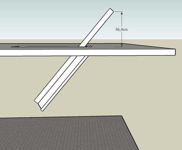

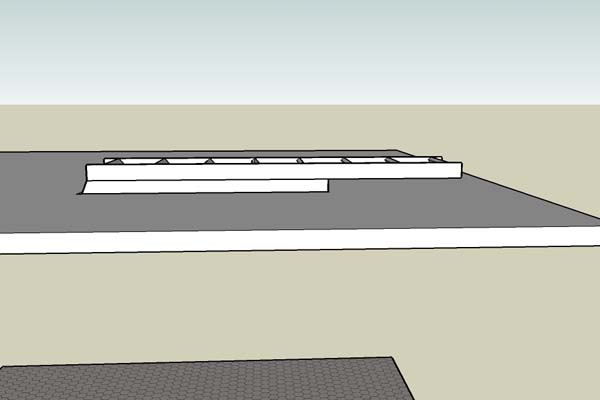

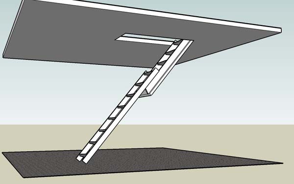

Erster Vorschlag mit Zeichnungen
Beitrag von Christian Dittert »
So ihr lieben
Ich habe mich ein bisschen hingesetzt und nachgedacht.
Die Zeichnungen gehen von einer Geschoßhöhe von 210 cm aus.
Der Deckenausschnitt ist 130 cm lang und 50 cm breit.
Im ausgefahrenen Zustand würde das dann so aussehen.
wenn man den beweglichen Leiterteil einschiebt so (benötigten Platz nach oben
auf dem Dachboden beachten.
und wenn es ganz geschlossen ist, dann so.
Ein bisschen zu den Details habe ich auch schon im Kopf, kommt aber wenn ich was dazu gezeichnet habe, mit Worten ist das umständlich.

@ Thomas : wenn ich nicht Nachts während der Arbeit Zeichnen würde, dann könntest du dir Nachts während der Arbeit nichts ansehen ;-)
