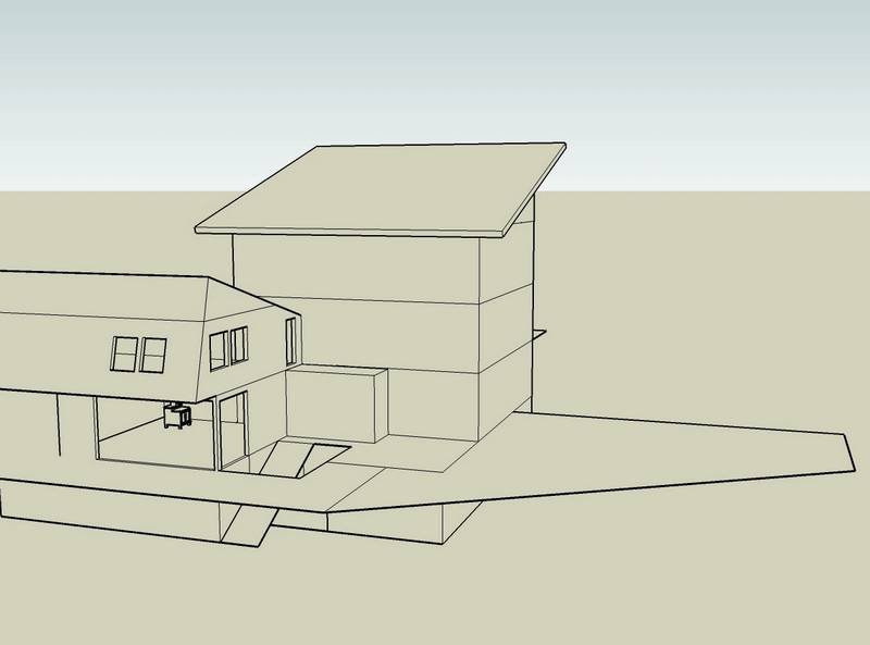

Hier die Ansicht: Neu angebaut wird der Teil mit dem Pultdach:

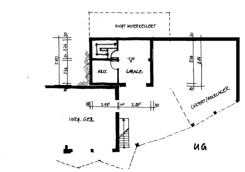

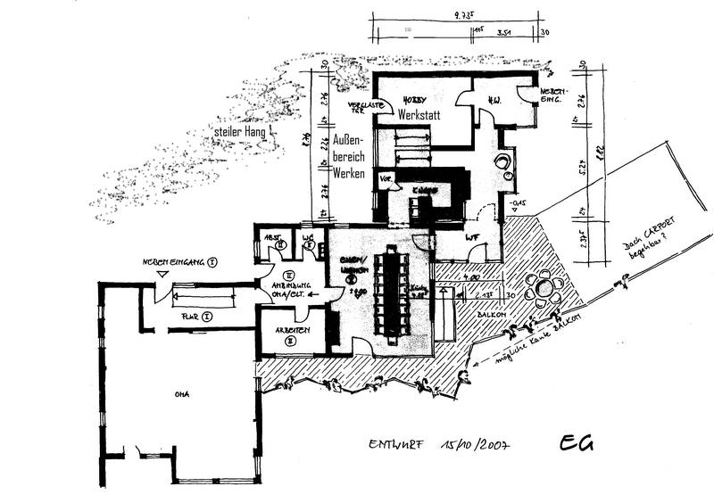

Hier die Grundrisse vom Untergeschoß und Erdgeschoß:
Die Werkstatt liegt also im Erdgeschoß. Der Hauswirtschaftsraum dient als „Dreckschleuse“. In der Werkstatt ist die Treppe zur Garage integriert. Hinter der Werkstatt befindet sich eine kl. Freifläche, die allerdings nicht mit einem PKW erreicht werden kann, da das Haus stark im Hang steht. Diese Freifläche ist aber schön um bei gutem Wetter draußen zu arbeiten. Neben der Garage entsteht noch eine relativ große überdachte Fläche zum lagern von Brennholz, Carport, usw.

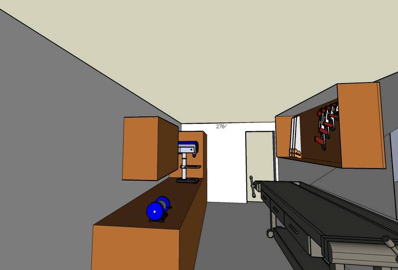

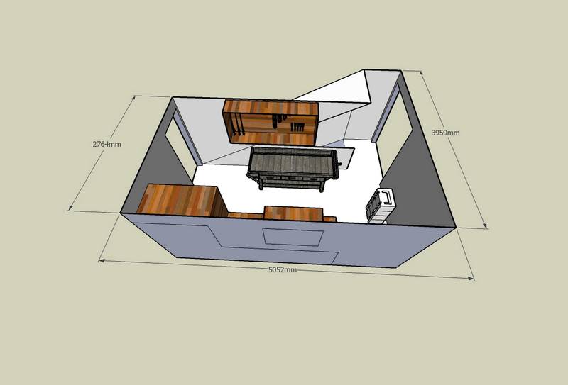

Die Werkstatt im EG ist 2,75 m breit und 5,50 m lang + Treppenvorsatz. Dieser Raum hat keine Fenster (komplett im Berg), aber die Tür kann verglast werden. Ich betrachte den Raum hauptsächlich als „Bankraum“, also soll hier Handwerkzeug, eine Ständerbohrmaschine und Kleinteilelager sein. Maschinen (Säge, Abrichte, Fräse; die es alle noch nicht gibt) würde ich in der Garage platzieren und bei Bedarf in Position ziehen.
Hier ist eine Idee wie die EG-Werkstatt aussehen könnte. (Die Treppe verläuft auf diesen Bildern noch mit dem Absatz zur Tür hin, die aktuelle Planung sieht den Treppenabsatz auf der gegenüberliegenden Seite vor, da dies für die oberen Etagen besser ist.)
Blick vom Berg in den Raum:
Blick von der Außentür Richtung Hauswirtschaftsraum:
Für mich ist eine Hauptfrage, ob die 2,75 m Raumbreite ausreichen. Welche Erfahrung habt Ihr?

ob ich einen Wandschrank über die Hobelbank hänge würde ich mir 3x überlegen. Auf der Bank stehen doch auch mal ganze Möbelstücke.
Der Durchgang ist noch etwa 1,3m? Die Montage größerer Möbel wird in diesem Raum schwierig, genau wie die Oberflächenbehandlung. Du musst um das Objekt rumkommen. Diese Arbeiten müssten also auch in der Garage stattfinden (Auto steht ggf. wochenlang draussen?).

Nur 2,75 Meter Breite würde ich mir nicht ohne Not antun. Es ist nicht üppig. Auch die Raumhöhe (unter 2,20 m ???) erscheint mir niedrig. Bei solch einer traditionell schmalen Hobelbank ist ein Werkzeugschrank darüber eher ein Problem denn eine Lösung.

Der Schrank über der Hobelbank wird dich schnell stören.

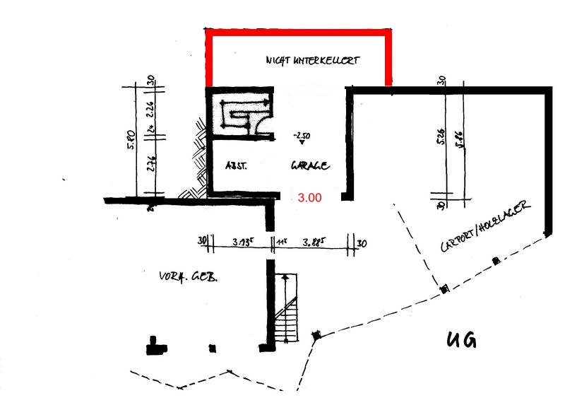

Ich würde in dem oberen Bereich eine Werkstatt und Spiele ähnliche Umgebung für die Kinder einplanen (alle drei Türen in einer Flucht - so das du mit langen Sachen hinters Haus kommst), den Bereich der Sitzgruppe zwischen den Gängen nach außen hin begradigen und die Garage darunter um diesen gewonnenen Meter verbreitern. (du hättest dann die Möglichkeit für ein offenes Holzregal in der Garage).
Jetzt war ich auch noch so frech und habe deinen Plan umgemalt im Keller (Die Gargenwand habe ich noch nicht versetzt). Lass die Wände darin weg. Benutze den vorderen Raum als Bankraum, unterkellere den hinteren Raum (du brauchst ja sonst eine voll fette Bodenplatte mit Fundament) und mache da rein einen offenen Maschinenraum. Dann hast du alles auf einer Ebene, kannst mit dem Hubwagen die schwersten Maschinen bewegen (incl. Hobelbank - für mal in die Mitte stellen) und im Sommer den Bereich vor der Garage zum Lackieren/Streichen - schön das du da im Schatten arbeiten kannst.
Den Boden isolieren und mit Holz belegen - Garage evtl. Fliesen mit Wasserablauf nach vorne.
Als Anhang mein umgemodeltes Bild --- viel Spaß beim Grübeln.
