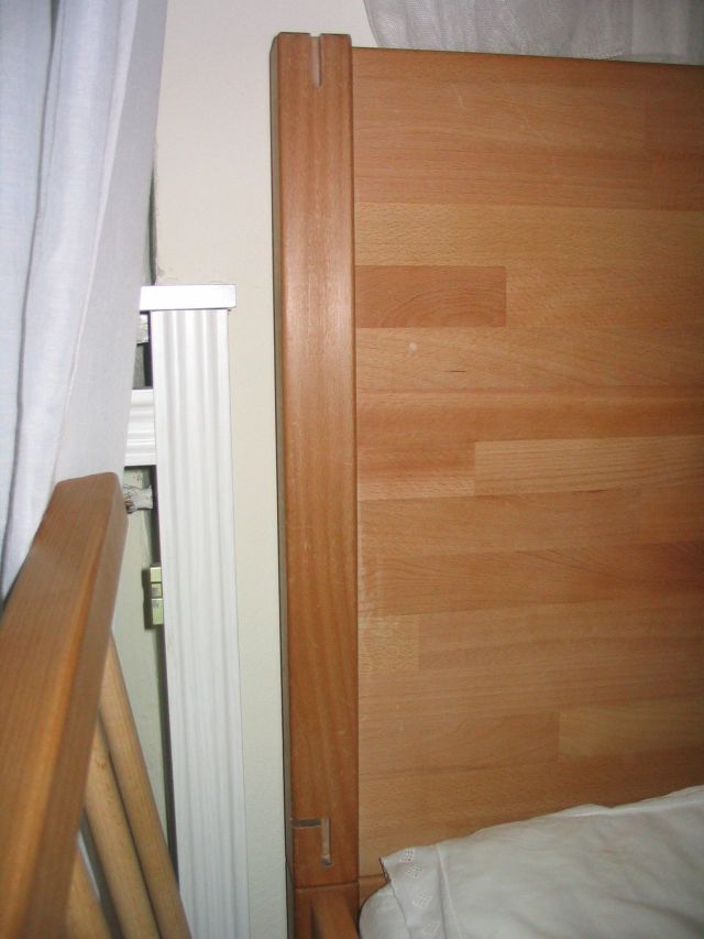

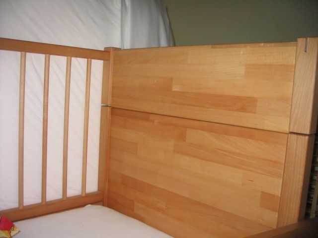

Also ich habe das erste Bett aus fertigem Leimholz gebaut. Musste nur noch auf Maß sägen.Das abnehmbare Gitter habe ich an dem oberen und unteren Vierkant Holz aussen mit dicken Schrauben versehen die ich anschliessend abgesägt habe damit ein Stift zum einhängen übrigbleibt. Das Gitter ist bei uns rausnehmbar und muß zur Seite gestellt werden. Ist schon manchmal umgefallen.
Das Gitter sollte schon hoch sein, die Racker klettern dann ab gewissem Alter überall raus.
Die äußeren Gitterstäbe habe ich fest verleimt und die inneren 5 sind rausnehmbar. Einfach die oberen Löcher 2 cm tiefer bohren so dass die Stangen nach oben geschoben und dann rausgezogen werden können.
Meine Frau hat hier beim Text mitgeholfen und die konstruierten Betten als alltagstauglich eingestuft. :-) Ein zweites kam Anfang des Jahres dazu. Das habe ich komplett aus Schnittholz selber gefertigt. Da hatte ich dann auch meine ersten Holzmaschinen.
Ich versuch nacher mal ein paar Bilder einzustellen.
Viele Grüße Jörg

Hallo Jörg,
dake für deine Tips. Auch ich plane das Bett so, dass ich das Gitter irgendwann abmachen kann. Zur Wand hin, werde ich kein Gitter machen, wie man es bei dir sieht, da das Bett wohl immer an der Wand stehen wird.
