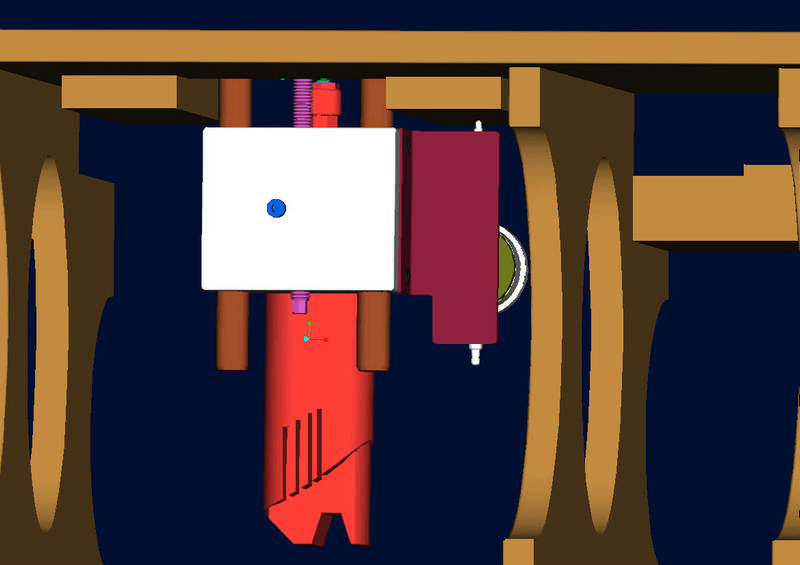

Bild 1

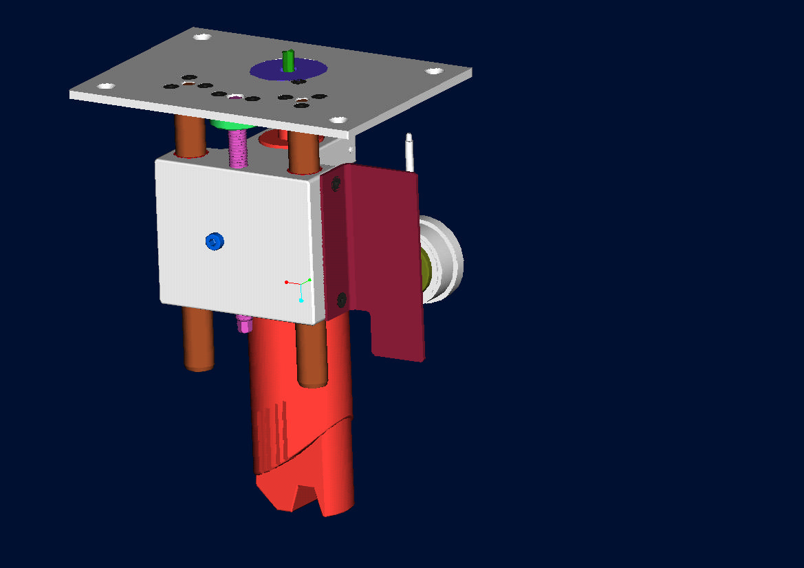

Oben die Platte, darin gelagert zwei Säulen und die Axiallagerung der Verstellspindel, auf den Säulen ein Schiebeschlitten mit Eurohalsaufnahme, daran seitlich ein Stahlblech, daran befestigt eine Messuhr zum Verstellen.

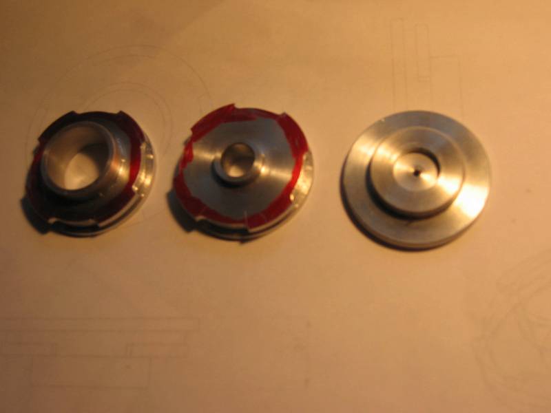

Bild 2

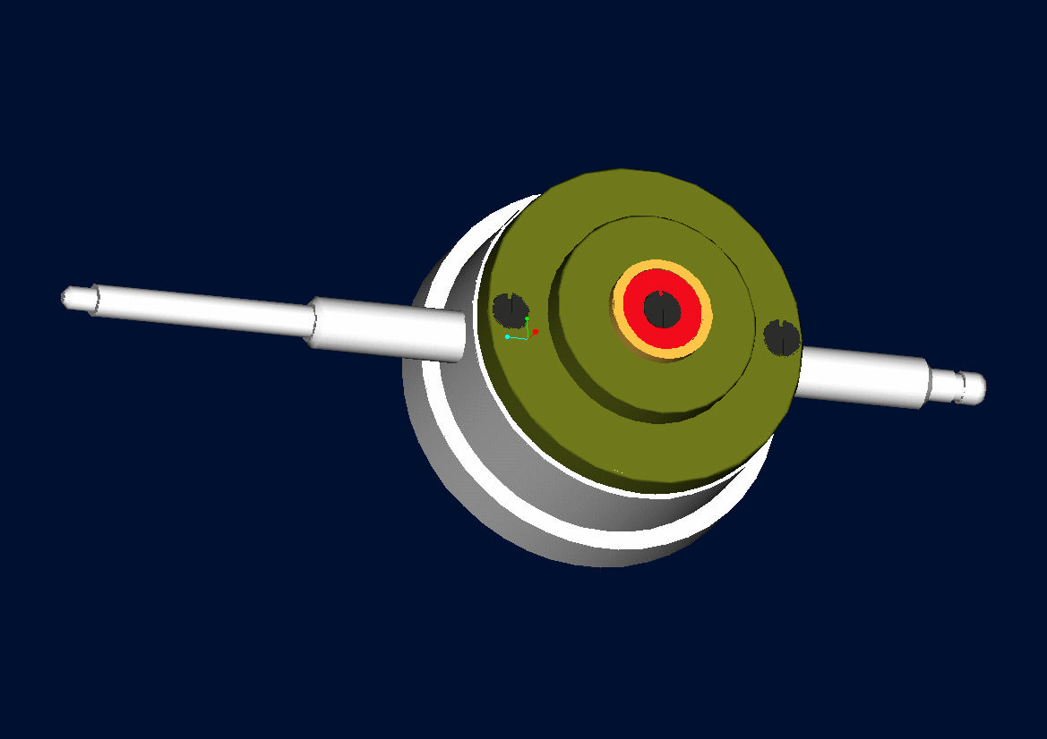

Hier noch mal die Einzelteile, die ich vor einiger Zeit schon mal vorstellte.

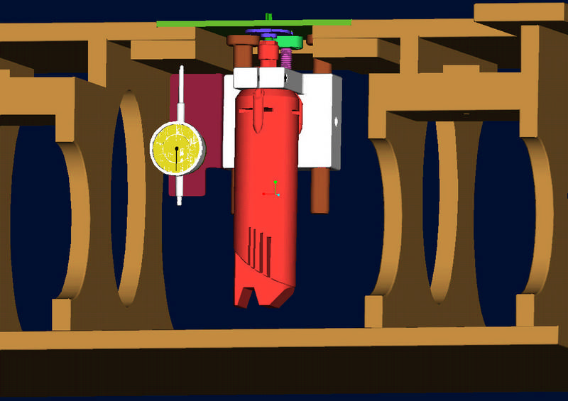

Bild 3

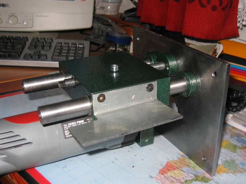

Das Teil von der Rückseite.

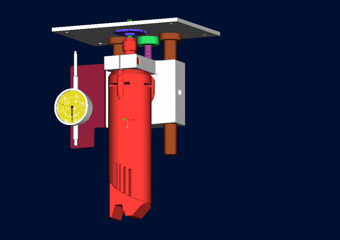

Bild 4

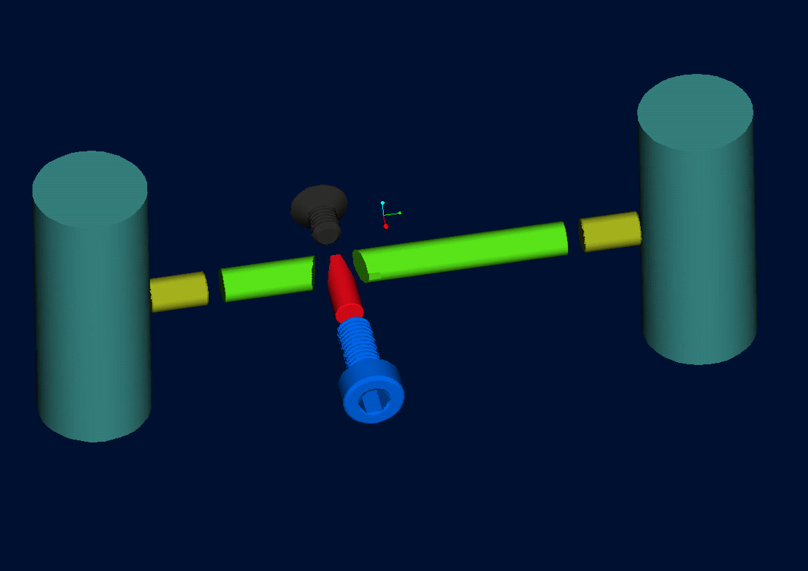

Bei der Klemmung der Säulen wollte ich unbedingt , dass beide Säulen möglichst mit einem Dreh geklemmt werden.
Die gefundene Lösung ist zugegebener Maße etwas aufwendig, aber sie erfüllt so ziemlich meine Ansprüche.
Ich hab die Teile in Art einer Explosions-Situation dargestellt.
Mit einer 6mm Inbusschraube (blau) drücke ich auf einen Stößel (rot, 5mm), der an der gegenüberliegende Seite mittels Abschrägungen die Kraft rechtwinklig weiterleitet an zwei Druckstifte (grün, 6mm) in Richtung Säulen.
Damit an den Säulen keine Markierungen entstehen, werden nochmals zwei kleine Zylinder aus Messing (gelb, 6mm) dazwischen platziert.
Da ich den Aufwand der zu leisteten Arbeiten für meine Freunde so gering wie möglich halten wollte, hatte ich mir vorgenommen, diese Klemmung selbst von Hand herzustellen.
Es war doch etwas schwieriger als erwartet, am Anfang hat ich eine kräftige Selbsthemmung, meine von Hand angeschliffenen Winkel waren zu flach (bin doch etwas außer Übung), also musste ein zweiter Satz her mit größeren Winkeln und mit sauberer Politur der Flächen und mit gutem Schmierstoff wurde es dann brauchbar.
Die Asymmetrie der Teile musste ich vornehmen, um an der symmetrisch gelagerten Verstellspindel M12 vorbeizukommen.
Die 6er Inbus DIN 912 (blau) wählte ich wegen des doch schon stabilen 5mm Inbusschlüssels, als ich mich mit der Selbsthemmung herumschlug, fand ich es besser die Bohrung für die 6er Schraube durchzubohren, um sie dann mit einer Senkschraube M5 (schwarz)am gegenüberliegende Ende wieder zu verschließen.
Aus Auswerfen (zähhart), wie man sie bei Spritzwerkzeugen in der Kunststoffindustrie verwendet, fertigte ich die Druckstücke.
Mit einem leichten Dreh kann jetzt eine Klemmung erreicht werden und ein leichter Dreh zurück, die Säulen sind wieder frei.

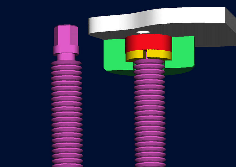

Bild 5
Um die Funktion der Verstellspindellagerung besser beschreiben zu können, zeige ich die Spindel eingebaut und noch mal daneben liegend.
Die Gewindespindel (pink) ist aus einem 12 mm Gewindestab aus dem Bauhaus gefertigt, zuerst hatte ich nur oben am Tisch eine Verstellmöglichkeit in Form von einer 8mm Schlüsselweite, später (das Projekt zieht sich ja schon einige Monate hin) kam dann am unteren Ende eine gleiche Verstellmöglichkeit hinzu, mehr dazu später.
Als Axiale Lagerung an der Spindel eine Nut 3 mm breit, in die ich spielfrei ein Messingring (gelb) einlege, den ich in zwei Teile säge, um ihn einlegen zu können.
Ein Druckring (rot) fixiert den Messingring und gibt mir von oben die notwendige Tiefe, und den notwendigen Durchmesser, um mit einer 8 mm Nuss die Spindel sicher verstellen zu können.
Messingring (gelb) und Druckring (rot) werden mit einem Haltering (grün) mit zwei 5 mm Inbus-Senkschraube (schwarz) an die Halteplatte (hellgrau) geschraubt, wobei der Druckring (rot) um einige Hundertstel aus dem Haltering (grün) herausragt..
Auf eine Zentrierung zwischen Haltering und Halteplatte, verzichtete ich, ich schraube die beiden Schrauben in oberster Stellung an.

Die Verstellung der Einheit geschieht an der pinkfarbenen Spindel über ein 8mm Schlüsselweite am Spindelende, auch kann am anderen Spindelende auch mit der gleichen Nuss eingestellt werden.
Noch einige Bemerkungen zum Schiebeschlitten, die blaue Aufspannplatte ist über eine Passfeder zum Schlitten im rechten Winkel fixiert, kann aber verschoben werden, die gelbe Anschlagsleiste kann per Index 22,5° und 45° verstellt werden.
Die Aufspannplatte ragt 1mm über den Tisch.
Die Aluschiene (pink) ist von meiner Kitty, an sie kann ich auch den Längsanschlag befestigen.

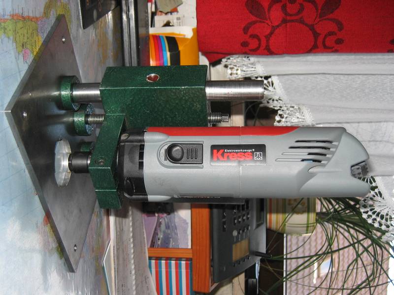

Nun das Teil in Echt, Erkennbar den Kressmotor, unmittelbar am Eurohals die Spindelarretierung, man erkennt auch das zweite Ende der Verstellspindel mit dem SW 8.
Man kann auch die Bohrung erkennen, in der die Säulenklemmung eingebaut ist, um besser die Teile mittels Pinzette einlegen zu können, hab ich die Enden auf 12mm aufgebohrt, um sie dann mit einem Lederstück (Rest von einem Gürtel) wieder zu verschließen.
Das Bild hätte sollen um 90° gedreht werden, Entschuldigung.

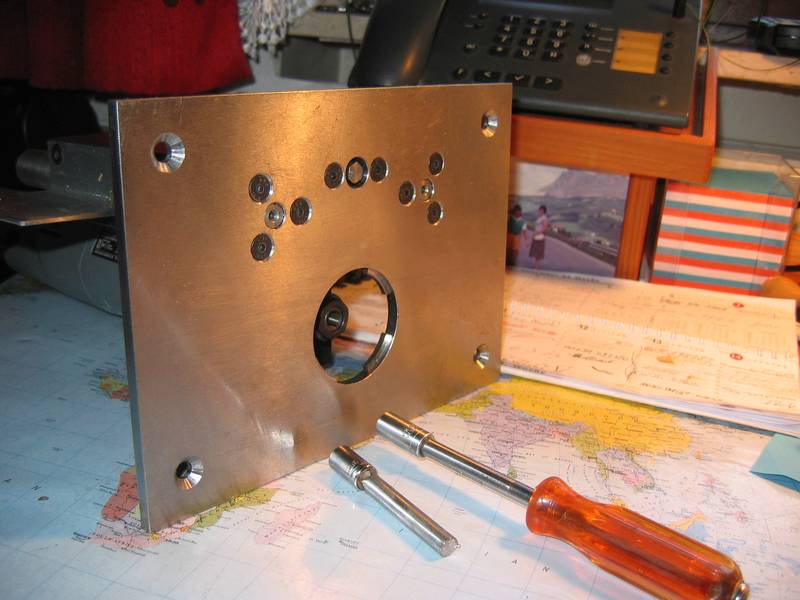

Hier die Werkzeuge zum Verstellen, einmal zur Feineinstellung den Handschrauber und zur Schnellverstellung ein zweites Teil, das in den E-Schrauber eingespannt wird.
Auch erkennt man den Bajonettverschluss, in dem die Kopierringe aufgenommen werden (auf die warte ich noch).

Aber warum schraubst Du mit einer Schraube eine runde Platte auf die Säule,
die dann mit 3 Schrauben in der Hauptplatte befestigt wird? Die Säule hätte
man doch viel einfacher direkt mit einer Schraube an der Hauptplatte
befestigen können. Ich sehe da jetzt keine Vorteile...

Die Klemmung der Säulen hätte ich etwas weniger
fummlig über eine Leiste ausgeführt.

Ich glaube, Dirk da liegt mit deinem Einwand ein Missverständnis vor, die Situation ist so; In der Tischplatte sind 10 H7 mm starke Bohrungen, die Säulen haben auch den Bund 10 h6 mm und einen Flansch, in dem 3 M5'er Gewinde geschnitten sind.
Was Dich vielleicht auf die Falsche Fährte brachte, die Einzelheiten auf der Tischplatte zeigen die Säulen noch ohne diese Gewinde, die hab ich selbst eingebracht.

Dein Vorschlag ist gut und wenn Du das Wort fummelig benutzt, so kommt es mir vor, Du hättest mir über die Schulter geschaut, es war wirklich eine Fummelei, zumal ich die Teile von Hand fertigte und immer wieder probieren musste.
Jetzt, nach dem alles fertig ist, finde ich, es funktioniert gut.
Bei Deinem Vorschlag müsste man noch erreichen, dass kein Spiel zwischen den Teilen ist, um den allgegenwärtigen Staub fernzuhalten.

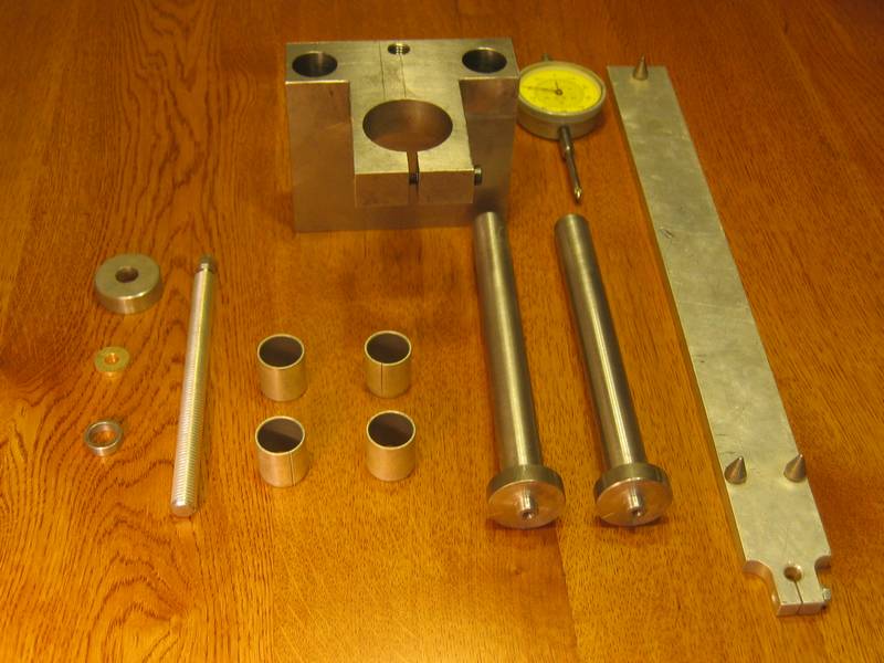

Ein Bild der drei Teile hab ich eingestellt, noch etwas verputzen und noch einige Löcher bohren, Gewinde schneiden, dann müsste es passen.

Du hast hoffentlich alle für den Dreher nötigen Zeichnungen und Maße gespeichert. Ich könnte mir durchaus vorstellen, daß jemand Deine Vorrichtung nachbauen will und dann erfreut ist, wenn er das Rad nicht neu erfinden muß.
Laß uns doch auch wissen, wie sich die Mechanik angesichts des allgegenwärtigen Staubes bewährt.
In abgewandelter Form sollte das auch mit einer Maschine ohne Euro-Hals realisierbar sein.
Das in Bild zwei ganz rechts liegende Flacheisen mit den drei Spitzen kann ich nicht zuordnen. oder brauch ich ne neue Brille?
