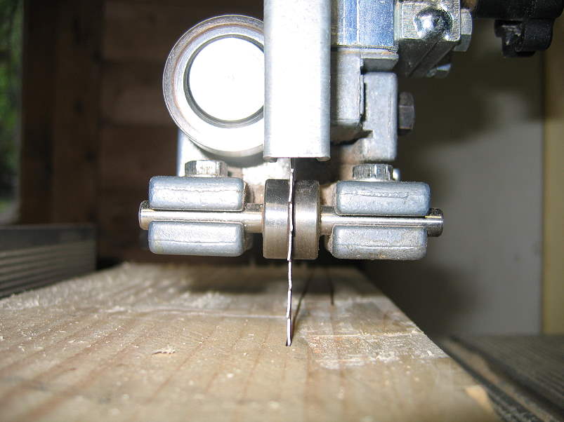

Nach dem letzten erfolglosen Versuch habe ich einige Fotos
gemacht um sie hier zu zeigen, vielleicht kann mir jemand
einen Tipp geben, wie ich die Säge in der Spur halten kann.
Oft ist es so, dass in dem Moment, wo das Holz das Sägeblatt
leicht berührt, das Blatt schon abdreht. Die ersten paar
Zentimeter kann ich das Holz noch an den Anschlag drücken,
doch dann entsteht so ein starker Rechtsdrall, dass das
Werkstück immer weiter vom Anschlag abweicht.
Auch wenn ich freihändig nach Riss säge, muss ich das
Werkstück in einem Winkel von etwa 15° führen,
damit ich am Riss bleibe.
Woran kann das liegen?
Was mache ich falsch?
Oder ist es einfach die falsche Säge; ist die BAS315 vielleicht nicht besser??
Vielen Dank für Eure Hilfe
Berthold
Hier die Säge, die mich bisher nur geärgert hat
So sieht das Ergebnis aus und ich finde es könnte besser sein.
Es ist unmöglich das Holz am Anschlag entlang zu führen.
Detail Rollenführung, hier habe ich schon alle möglichen Einstellungen versucht, doch ohne Erfolg
Hier die Führung des Sägeblattes von unten die Stifte habe
ich nachgestellt und liegen dicht am Sägeblatt.
Ich achte darauf, dass das Blatt nicht ganz auf der Rolle aufliegt,
damit die Schränkung nicht beschädigt wird.

Auf Deimem 5. Bild (obere Führung frontal) kann man schon eine leichte Verdrehung des Bandes erkennen. Ich vermute deshalb ein Problem in der unteren Bandführung.
Wenn die hintere Laufrolle zu sehr auf das Band drückt, kann dies auch ein Verdrehen des Bandes bewirken.
Ich würde alle Andruckrollen lockern und das Band von Hand ein paarmal durchdrehen. Dann die hinteren Andruckrollen soweit an das Band fahren, bis es ohne Druck anliegt. Bann die seitlichen Führungsrollen/Stifte an das Band heranfahren, bis diese ebenfalls drucklos anliegen. Evtl. die Stifte der unteren Führung vertauschen, da diese nunmehr ggf. selbst nicht mehr rechtwinkelig sind und den Lauf des Bandes beeinflussen bzw. ersetzen gegen neuwertige.
Das ist zumindest die Methode nach welcher ich meine Flottjet bei einem Sägebandtausch grundsätzlich neu einstelle und das funzt prima.

ein paar Tips hast ja schon. Also auf dem 5ten Bild sieht es so aus, als währe das Sägeband ungleich geschränkt. Das kommt leider auch bei neuen Sägebändern vor. Den Fehler Sägeband kann man nur ausschliessen, wenn man mit 2 neuen Bändern, die eindeutig aus 2 verschiedenen Quellen stammen, den gleichen Fehler hat. Noch ein Hinweis, wenn die Säge im Leerlauf läuft, sollte zwischen Band und hinterer Führungsrolle 0,5 - 1mm Luft sein.Die seitlichen Führungen sollten einen Hauch Luft haben und knapp hinter dem Zahngrund arbeiten.

einiges wurde ja schon gesagt. Die zu sehenden Führungen sind aber aus meiner Sicht eher gruselig - laufen die denn noch ordentlich, also leichtgängig und spielarm bzw. - frei? Wenn ja, dann sollten die seitlichen Rolen sehr dich am Sägeband stehen, aber es noch frei durchlaufen lassen; die Rückenrolle stelle ich meistens so ein, dass gerade noch mein Zeigefingernagel dahinter passt. Falls die Führungen nicht shculd sind, dann können es auch tatsächlich die Laufrollen sein, wobei ich dann eher das Problem kenne, dass sich der Bandlauf nicht richtig justieren lässt. Das sollte auf jeden Fall aber auch überprüft werden.
Ich würde jetzt prüfen, ob die Führungen von Grund auf richtig justiert sind (Parallel zum "natürlichen" Bandlauf + Parallelanschlag) und dann auch mal einen Testschnitt vollkommen ohne Führung und vlt sogar mit unterschiedlichen Hölzern machen. Das könnte weitere Hinweise geben.

Ich behaupte es liegt an deinem Band, das ist stumpf und wahrscheinlich nicht gleichmäßig geschränkt, sorry aber die Bilder zeigen nirgends einen "Spiegel" auf den Flächen. Das geht nicht mal mehr für Brennholz. Besorge dir ein gutes geschmeidiges Band, stelle alle Rollen auf Tuchfühlung, die hintere Andruckrolle hat mind. 1mm Abstand und darf nur beim Sägen mitlaufen und vor allem --- leg mal das Band gescheit auf --- die Gummiummantelung verändert dir keine Schränkung.
Du kannst auch mal nur das Band schärfen lassen, sage aber dazu (am besten Zettel mit dran, da Empfänger und Schleifer nicht immer identisch sind), das mit dem Band "Getischlert" wird --- sonst bekommst du eine Brennholzschränkung für grünes Holz, da kannst du gleich die Kreisäge benutzen.

Dein Problem liegt an der Schränkung des bandes auf bild 5 ist zusehen das die zähne richtung anschlag geschränkt sind,somit läuft das band richtung anschlag.
Versuch doch mal ein altes band selbst nachzuschränken ich mach es mit einem keinen hammer und durchschlag spanne das band zwischen 2bretter oder winkeleisen aber vorsicht nur ganz wenig sonst läuft sie in die andere richtung. Die säge sieht in ordnung aus
