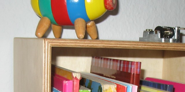

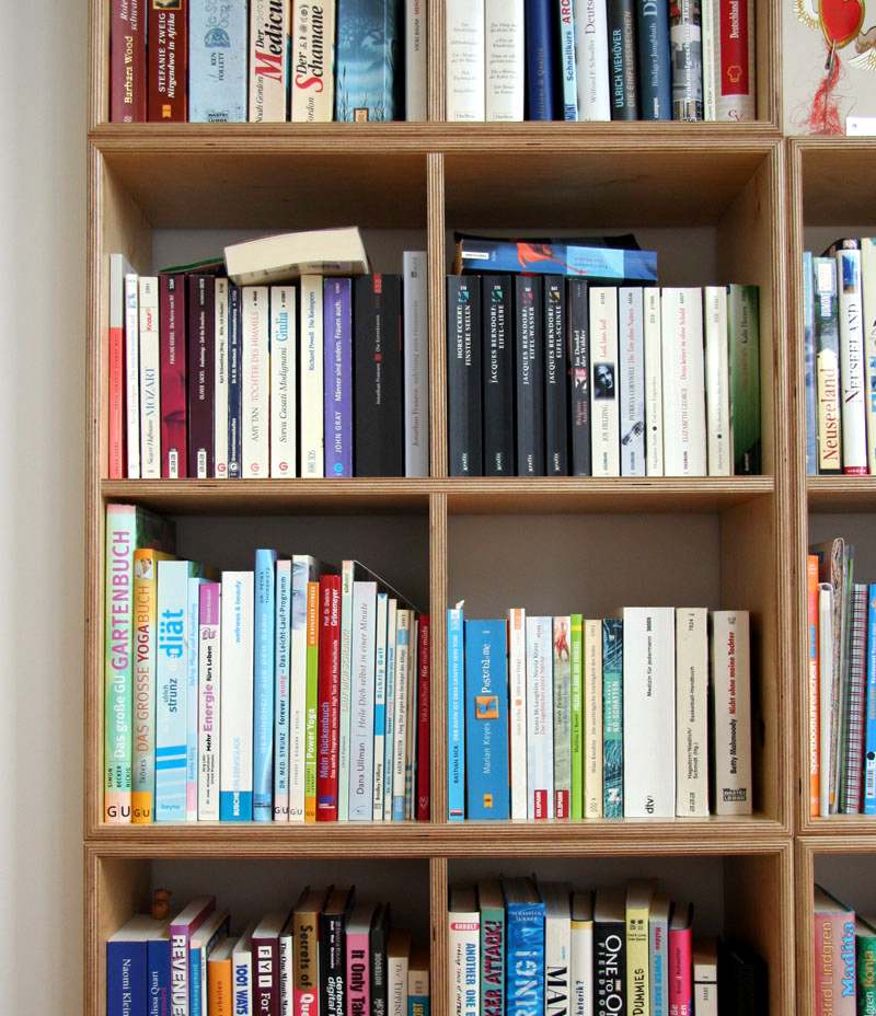

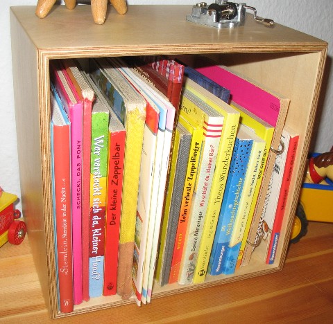

Ich baue gerade ein neues Bücherregal. Dabei fertige ich Würfel aus Multiplex, die dann später gestapelt werden. Die 4 Seitenteile der Würfel sind alle auf Gehrung gesägt und die Vorderkanten rund gefräst. Ich habe schon 9 Würfel fertig, die ich ohne Probleme stapeln kann. Das Design stammt übrigens von einem Dänischen Möbelhersteller, der allerdings nur lackierte MDF Würfel baut.

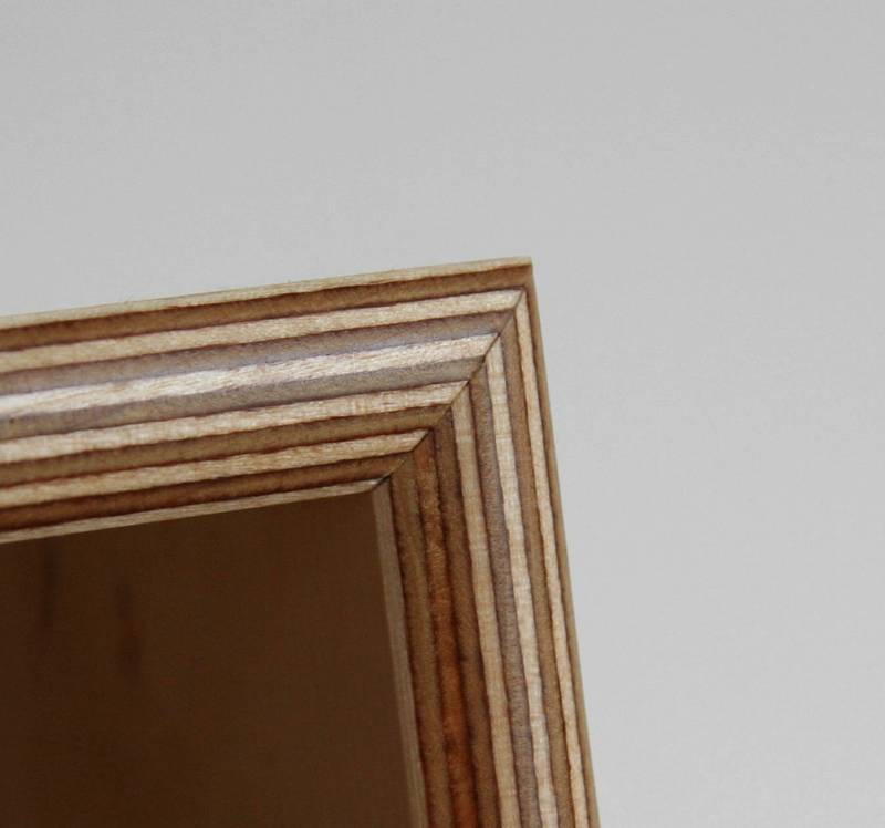

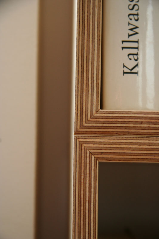

Besonders schön finde ich den Übergang der verschiedenen Holzschichten beim Gehrungsschnitt. Da sieht man die Präzision der Säge.
