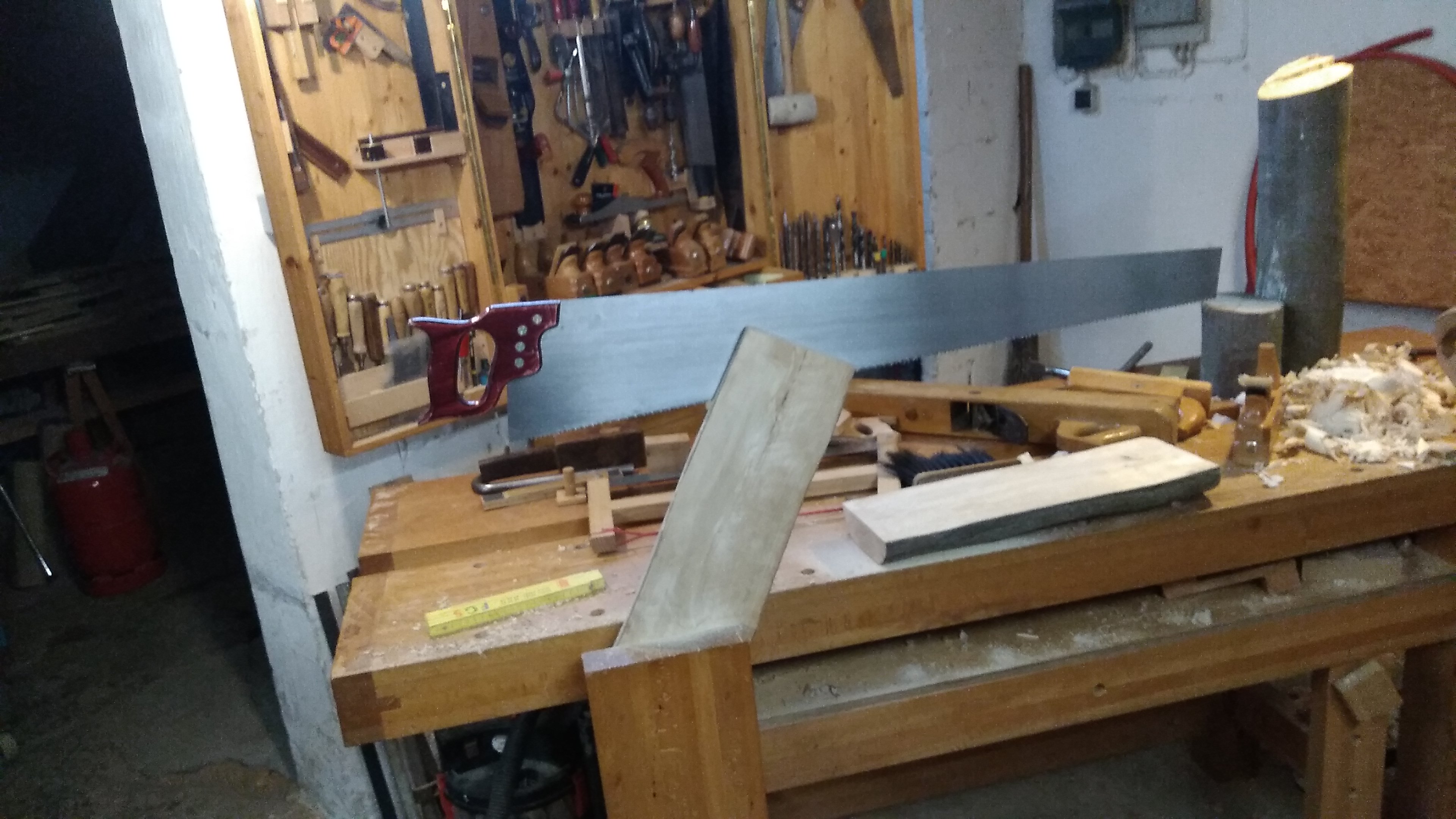

ich habe dieses Wochenende ein kleines Kirschenstämmchen aufgesägt. Ergebnis sind vier Bretter, 55 cm lang, 2 cm stark und von 9 bis 14 cm breit. Ich habe dafür ca 6 Stunden gebraucht, vielleicht doch etwas weniger. Ich habe mir diesmal aber auch etwas mehr Mühe gegeben und meine Falzsäge/Kerfingplane nach dem Hobeln verwendet. Der Sägeschnitt ist dadurch wesentlich sauberer geworden, was natürlich später ein großer Vorteil ist. Sägeschnitte, die verlaufen machen hinterher unglaublich viel Arbeit , da man sehr viel Holz weghobeln muss. Mir ist dabei auch schon passiert, dass das Brett dann zu dünn war.

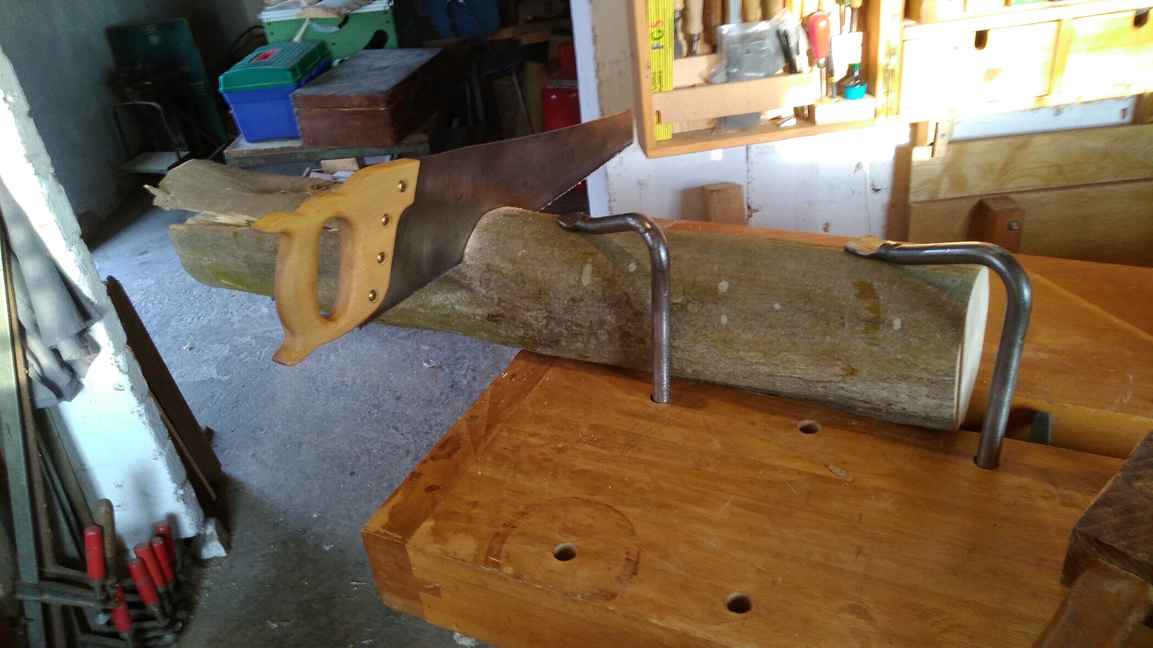

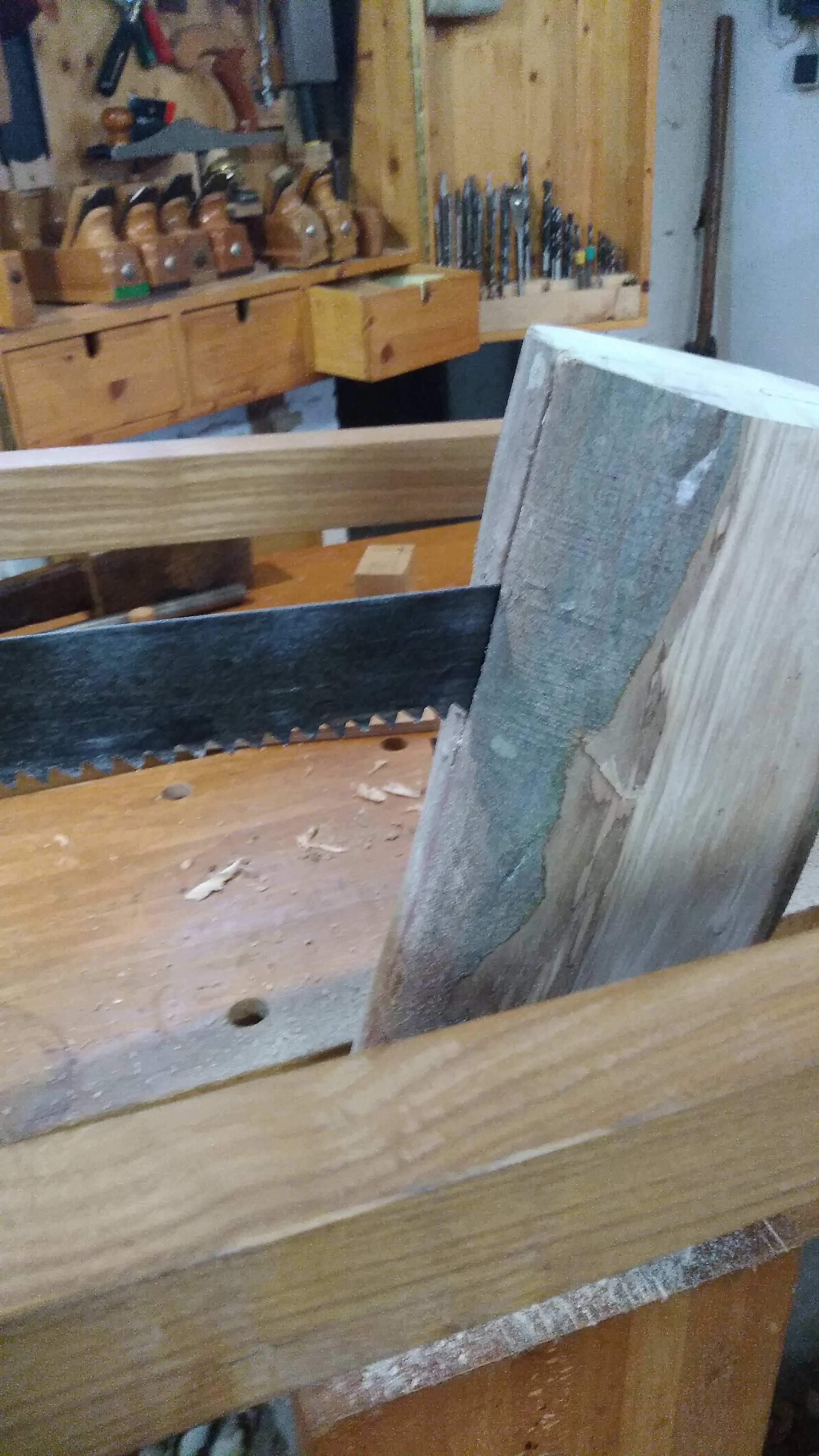

Auf meiner Hobelbank kann ich alles einspannen.
Manchmal ist die Rinne auf eine unerwartete Weise praktisch
Das einzige Bild von der Rahmensäge, ihr solltet die aber schon kennen.

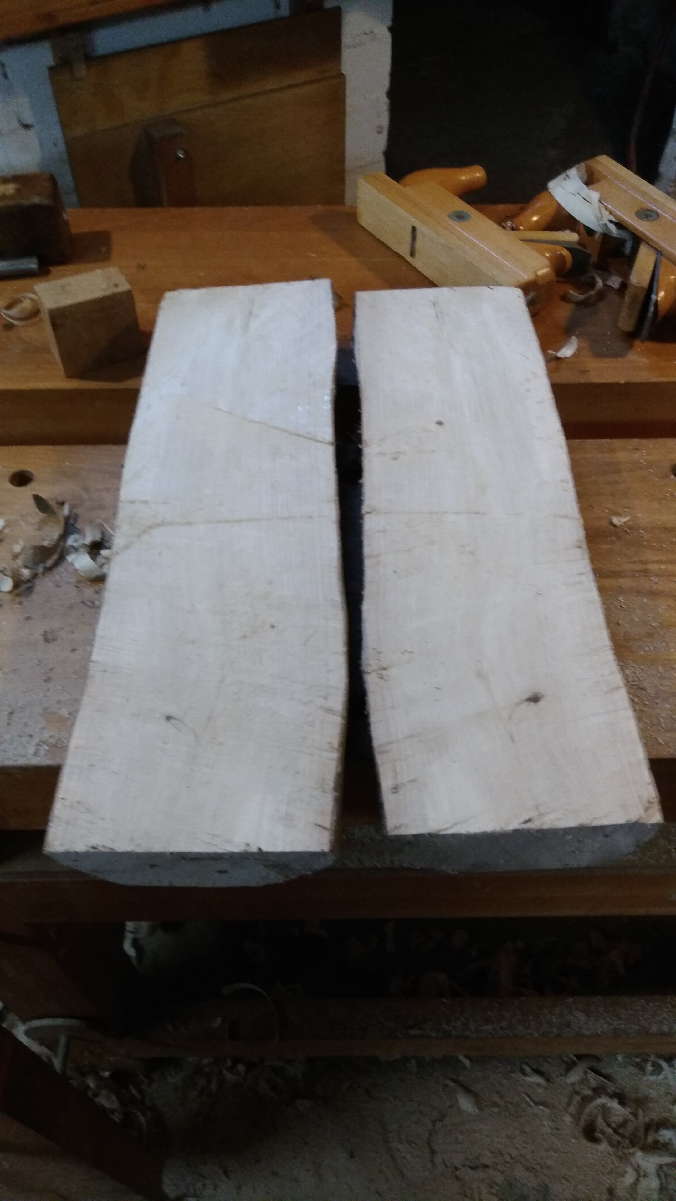

Der erste Sägeschnitt

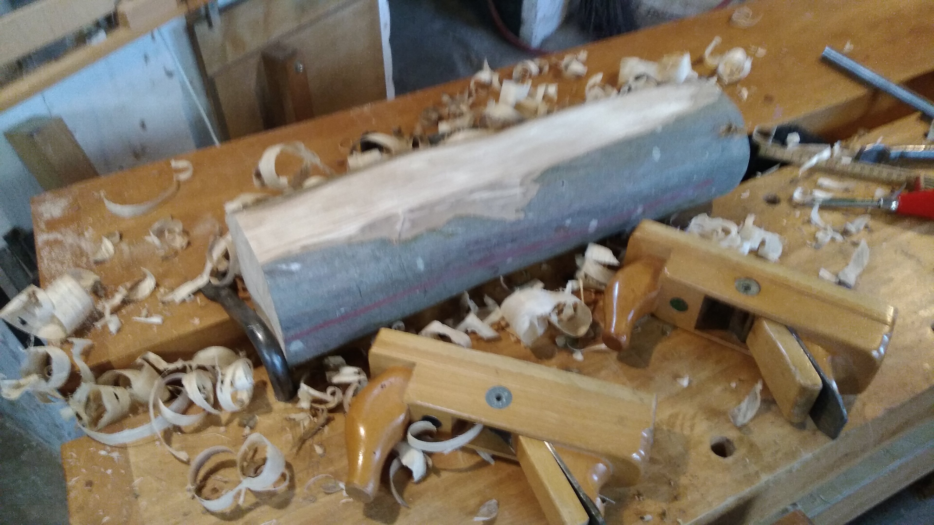

Erst geschruppt, dann geschlichtet, dann mit der Rauhbank den Feinschliff gemacht
Das Bild täuscht, eigentlich habe ich in erster Linie die Rahmensäge verwendet. Die ist wesentlich schneller!

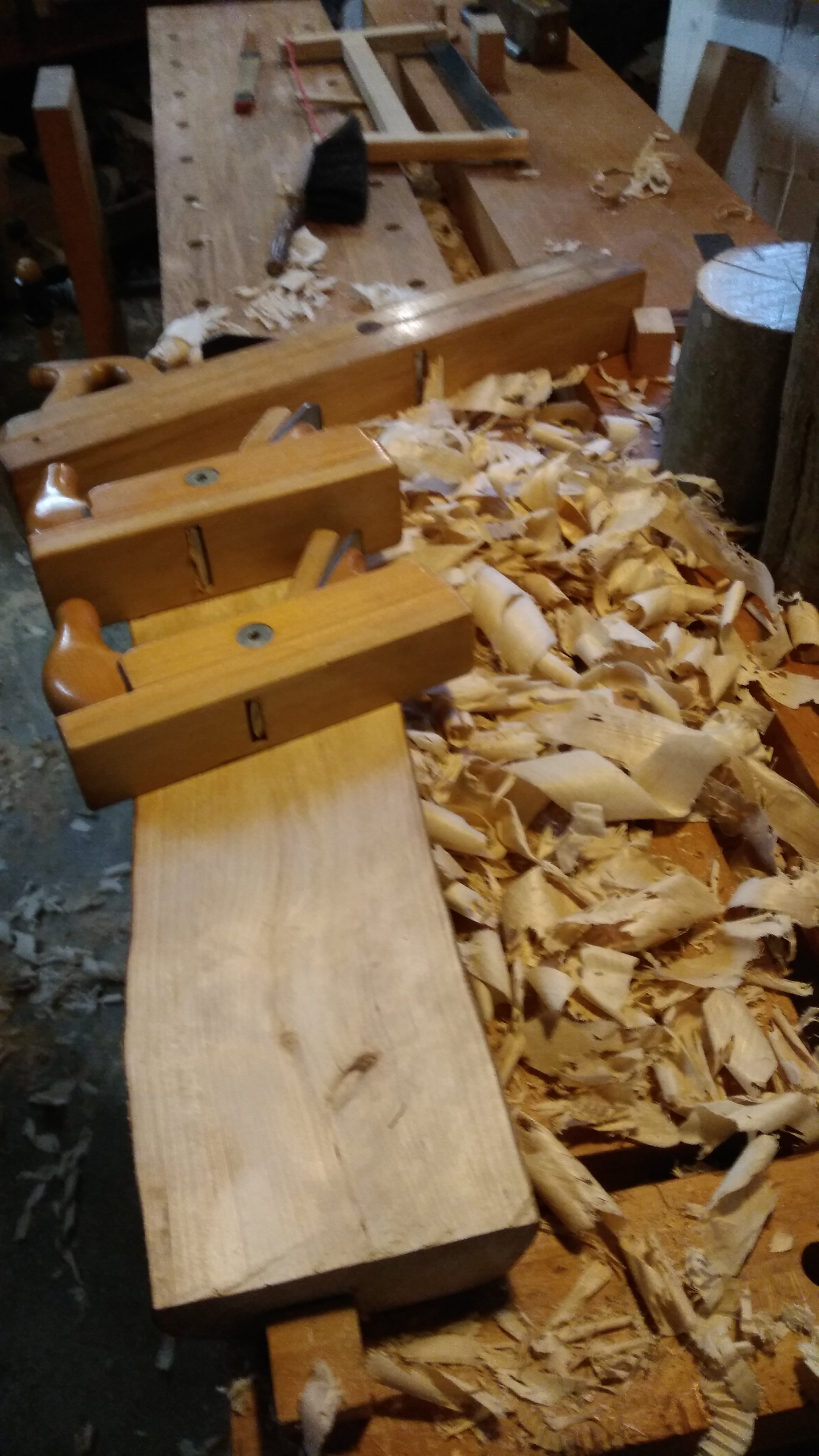

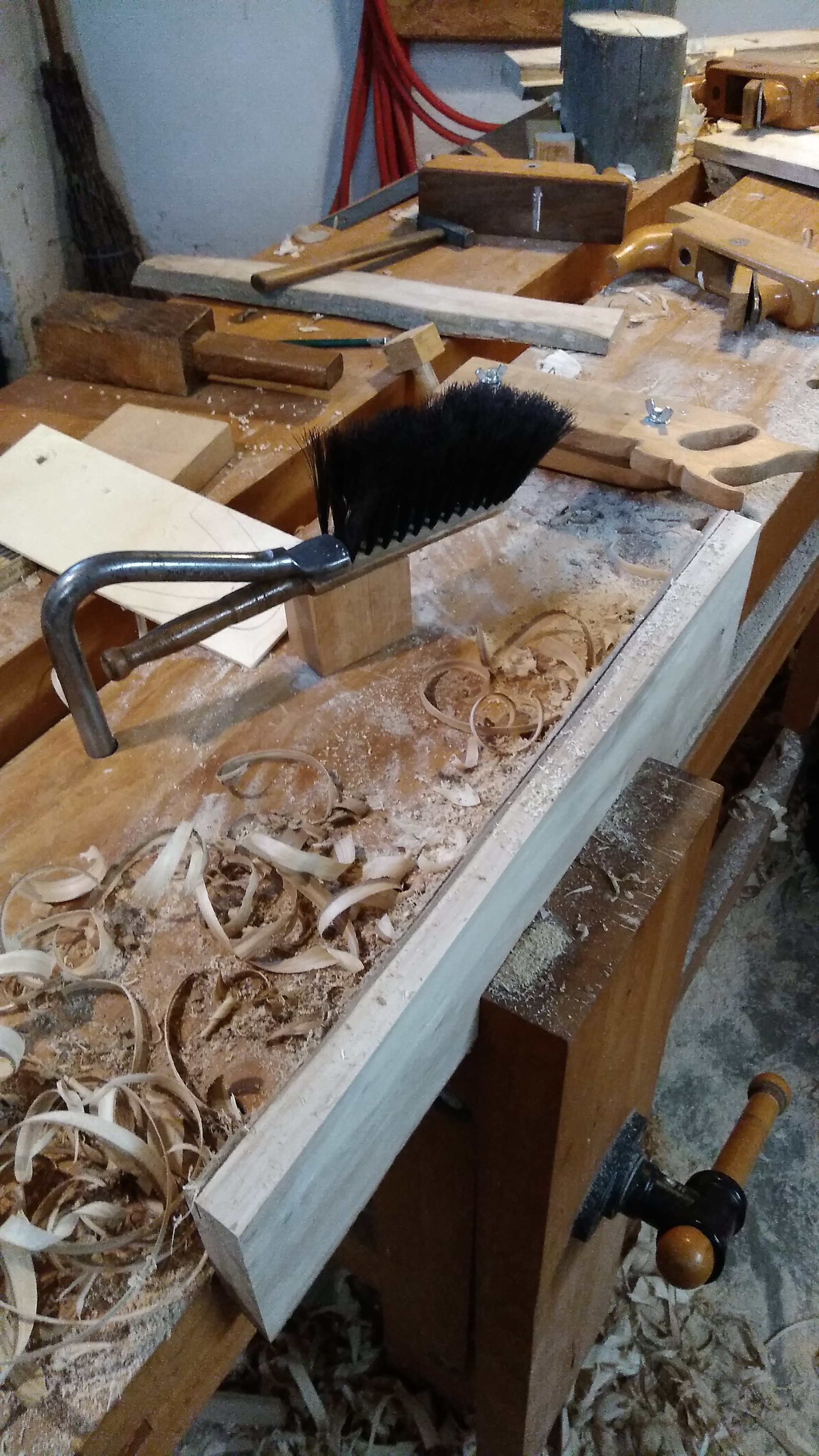

vollgestopfte Falzsäge
Mit dem Besen befreite ich die vollgestopfte Falzsäge von den Spänen

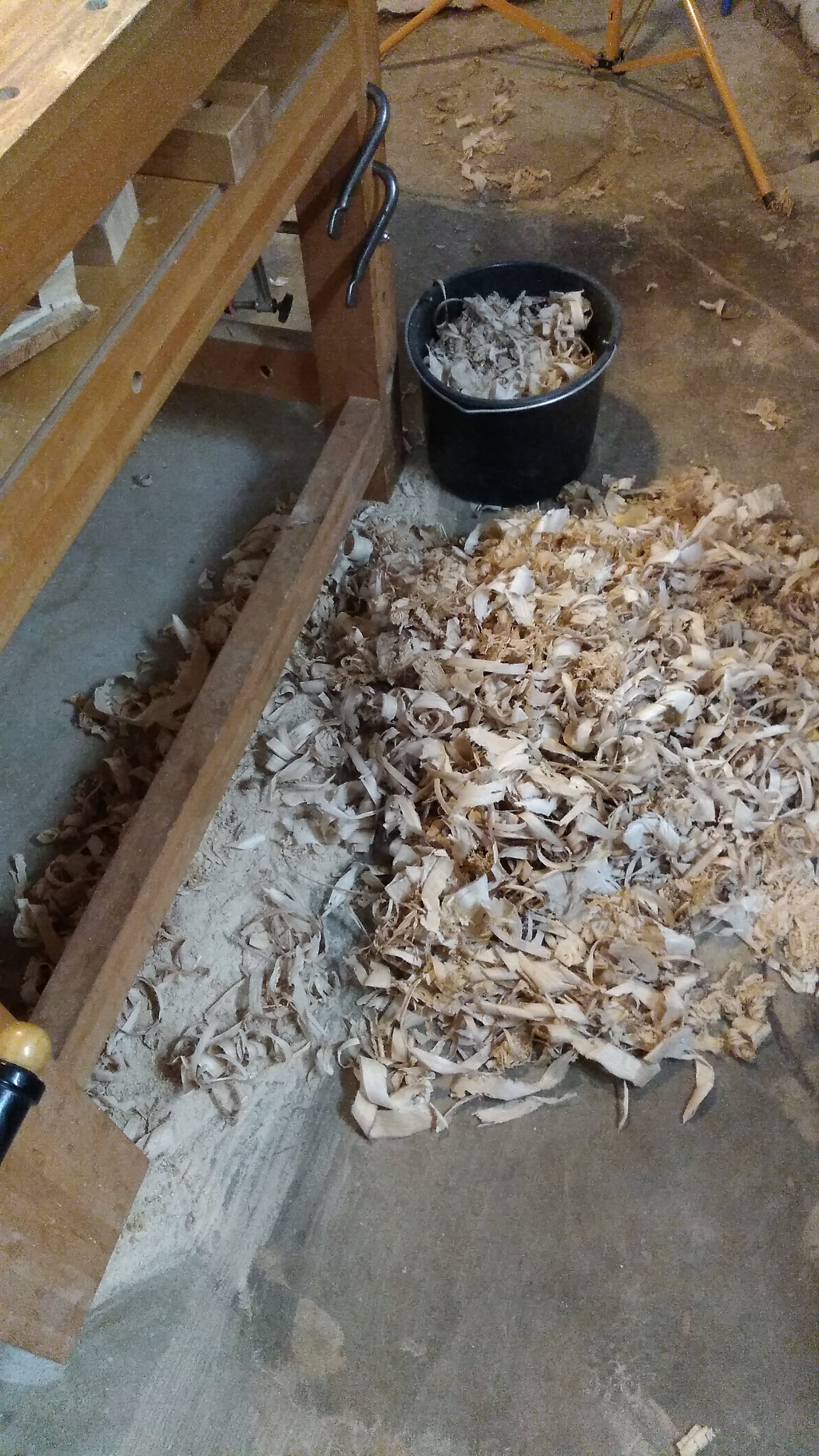

Bevor die Falzsäge zum Einsatz kam habe ich die Fläche eingeebnet = viele Späne

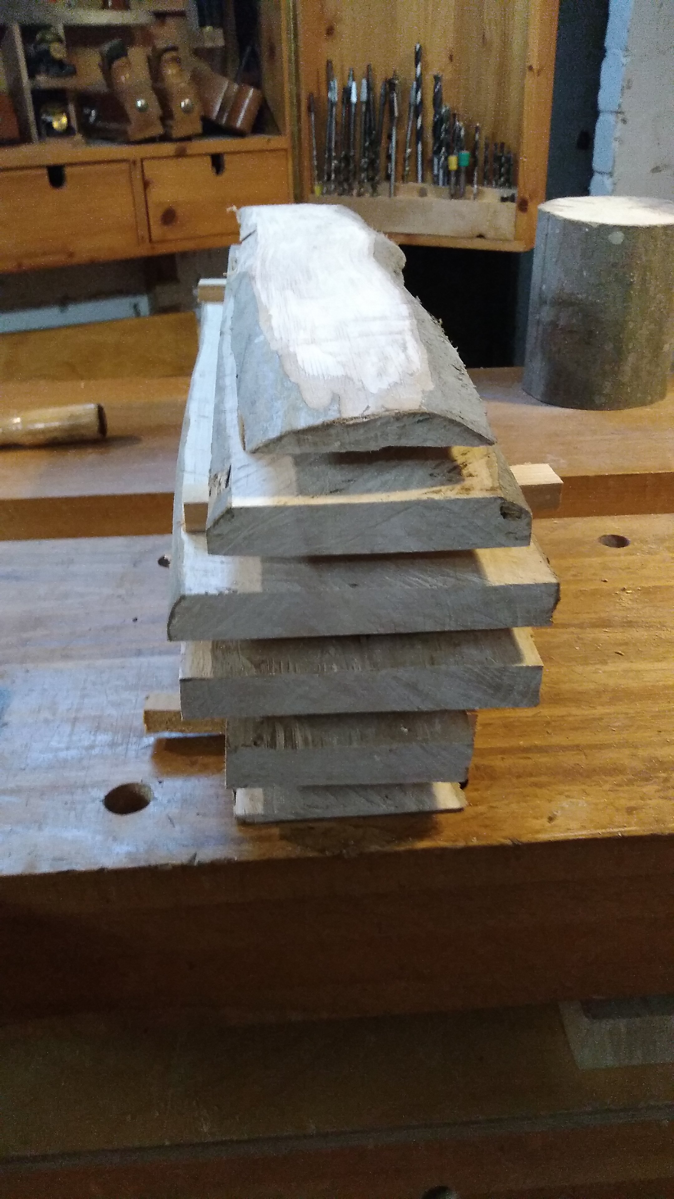

Vier brauchbar Bretter sind es geworden

flüsterholz hat geschrieben: Di 22. Okt 2024, 06:43 Macht der Bau einer Rahmensäge deiner Meinung nach Sinn, oder könnte man das auch erstmal mit einem Fuchsschwanz probieren? Wieviel schneller ist man mit der Rahmensäge?
Absolut! Ein Fuchsschwanz kann da lange nicht mithalten. Ich habe einen 90 cm langen Fuchsschwanz (Sägeblatt), der ist nicht halb so schnell. Die Rahmensäge ist geschätzt 5 mal so schnell, auch, weil man sie mit 2 Händen und dem ganze Körper bedient. Die Zahnweite von 10 mm räumt aber natürlich auch deutlich mehr weg. Ich habe ganz tolle Fuchsschwänze, die habe jetzt nur noch halb so viel Arbeit.
Ich benutze die Rahmensäge wirklich oft, weil sie einfach so wahnsinnig schnell ist.
Und sie lässt sich auch besser führen als ein Fuchsschwanz.
Ich wohne im Osnabrücker Raum. Du kannst sie hier gerne ausprobieren.
Einziger Nachteil: Aufgrund der Dimensionen braucht es einen gewissen Platz, um sie zu bedienen.
Auch das Werkstück muss gut eingespannt werden können.
Wenn du eine baust, dann bau sie nicht zu kurz. Mit einem 70 cm langen Blatt wirst du nicht glücklich, egal wie groß du bist.
Wenn ich eine neue bauen würde, dann würde sie 10 cm länger werden.
