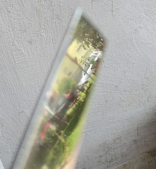

Für die SPIEGELSEITE benutze ich
Nass- Exenterschleifpapier ohne Löcher, mit den Körnungen 400 - 1200. Die klette ich auf meinen Exenterschleifer mit einem Harten Schleifteller..oder Schleifteller für die Bohrmaschine.....und Feuer frei.
Auf dem Bild ist ein 30er Eisen zu sehen, das mit max. 800er
poliert wurde.
Das habe ich nur mal für diesen Thread gemacht ,um zu zeigen das man es so machen kann, aber noch nie angewendet , da es völlig sinnfrei ist
