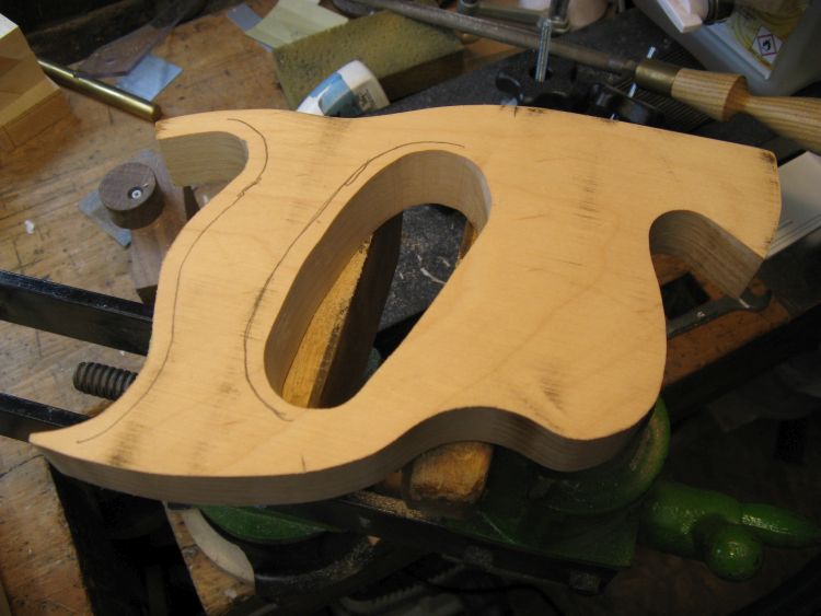

Und das ist die Veränderung. Vom Brett zum Griffrohling. Die ersten Linien für die Ausformung sind schonmal aufgezeichnet.

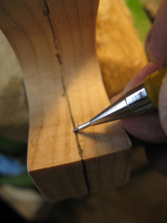

Mit dem Bleistift, der mit den Fingern im gleichen Abstand geführt wird, kommt die Markierung auf das Holz.
IMG_7083 reduz 750.jpg (54.78 KiB) 6997 mal betrachtet
Die Linie für den Schnitt ist angezeichnet.

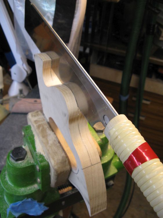

Die feine Japansäge ist für Hartholz meine Wahl. Saubere Schnitte vorausgesetzt.
IMG_7087 reduz 750.jpg (59.69 KiB) 6997 mal betrachtet

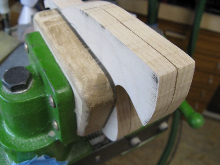

Der Sägeblattschlitz wird beiden Seiten eingearbeitet.
IMG_7091 reduz 750.jpg (78.98 KiB) 6997 mal betrachtet
Mit der Japansäge sind die Konturen vertieft worden. Arbeitsweise eines Kerfing Planes.
