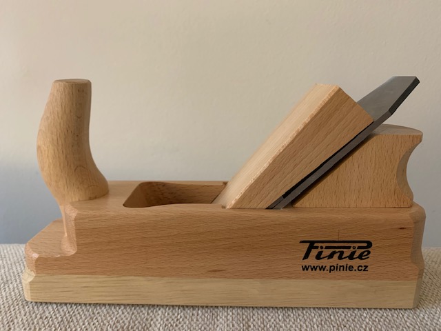

Hi,
ich bin ein totaler Neuling sowohl beim Holzwerken und auf diesem Forum.
Ich baue mir gerade ein Regal in eine zugemauerte Türnische in meine Altbauwohnung ein.
Ich muss nun einige der Regalbretter um einige Milimeter kürzen und habe mir dafür einen Doppelhobel aus Holz bestellt.
Ich habe noch nie einen Holzhobel benutzt und habe mir einige Videos zur Einstellung des Hobels angeschaut.
Beim Einstellen muss ich jedoch den Keil zu fest hineingehauen haben, da er sich jetzt nicht mehr lösen lässt. Jedenfalls nicht mit der Hand oder mit Schlägen auf den Schlagknopf.
Hat jemand einen Tipp, was ich jetzt machen soll?

Hallo Claudia,
willkommen im Forum.
Ich glaube du kannst nur versuchen, den Keil mit Schlägen auf den Schlagknopf zu lösen. Aber versuche die Schlagkraft wohl dosiert anzuwenden.
Mir sieht es so aus, als hättest du den Keil falsch herum eingetrieben.
Noch einen kleinen Hinweis - Hobel sind, wenn sie verkauft werden nicht scharf und müssen geschärft und eingestellt werden.
LG Micha
Beiträge: 1272
Re: Doppelhobel - kann Keil nicht lösen
Hallo Claudia,
willkommen hier im Forum.
Leg den Hobel auf die Seite, stütz dich mit einem Arm drauf ab, so dass er nicht verrutschen kann.
Schlag mit dem Hammer oben auf die Keilseite. Der Keil sollte sich ein bisschen bewegen.
Dreh den Hobel und mach das nochmal.
Wiederhol das Spiel, irgendwann wird er sich lösen.
Ein Schlag auf den Knopf hilft, ich nutze ihn aber nur zum Eiseneinstellen.

Hallo Claudia und willkommen im Forum,...
wenn du noch keine Hobelerfahrung hast, dann würde ich dir raten mit diesem
Doppelhobel kein Hirnholz zu hobeln (das ist das Brettende, das bei dir zu lang
ist). Geh lieber zum nächsten Schreiner mit den Brettern und ner Flasche Bier und lass
dir die Bretter zusägen.
Gruß Andreas
Beiträge: 1757
Guuden,
abgesehen von der Flasche Bier (ich hasse dieses Vorurteil!), muss ich Andreas Recht geben,
mit den Hobel wird das Kürzen der Bretter ohne Erfahrungen nichts werden.
Zur Frage; Um den Keil zu lösen, im Wechsel seitlich anschlagen.
Gut Holz! Justus.
Georg Ha
Beiträge: 51
Beitrag von Georg Ha »
[In Antwort auf #154825]
Hallo Claudia,
...wenns mal schwer geht, mach ichs so: den Hobel am Keil nehmen und hochheben und auf einer stabilen Unterlage (ev. mit Decke oder Putzfetzen auslegen) mit der Hobelrückseite, also dort wo der Schlagknopf sitz, auf die Unterlage schlagen. Nach zwei oder drei Schlägen sollte sich der Keil lösen.
Und bei nächsten mal den Keil nicht so stark eintreiben, man/frau überschätzt das oft, wie fest der keil sitzen soll um eine Bewegung des Eisens zu verhindern.

Hallo an euch alle,
vielen Dank für die Tipps!
Nach was weiss ich wie vielen Schlägen und mit dem Hobel auf der Seite konnte ich den Keil tatsächlich lösen. Danke:-)
Aber wie Andreas schon angemerkt hat: das mit dem Kürzen der Bretter wird wohl nichts. Ich konnte sehr gut dünne Späne vom der Breitseite der Bretter hobeln, aber nichts von der kurzen Seite.
Muss ich wohl doch zum Schreiner.
LG
Claudia
