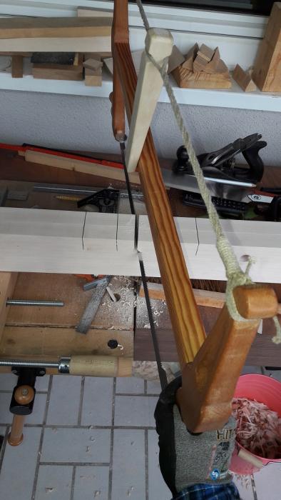

Es geht weiter an der Leiter. Hier bohre ich die Zapfenlöcher für die Sprossen vor. Das beschleunigt das Stemmen schon ungemein.
Die Leiter erhält Ausschnitte, mit denen sie auf den Längstraversen aufliegt. Hier kommt mal wieder die selbst gebaute Schweifsäge zum Einsatz.
Die Oberfläche habe ich in diesem Fall mit der Ziehklinge geglättet – Fleißarbeit, da nicht Sichtseite.

Die sehr dünnen Keile hierfür stellte ich her, indem ich das Holz an einem Ende auf ein dickeres Holz aufgeklebt und dann auf Maß gehobelt habe. Dann das Ende mit einem Einhandhobel anschrägen und einen Keil absägen
Konstruktiv war das Bett jetzt eigentlich fertig. Ab dort folgte "nur" noch das Aufhübschen durch Rundungen, Fasen und Oberfläche. Die Leiterholme beispielsweise wurden oben und unten abgerundet. Das besorgte hier die Schweifsäge
Für diesen Radius funktioniert sie noch sehr gut – für engere Radien müsste das Sägeblatt schmaler sein. Ansonsten sind eher (gehobelte) Fasen am Bett.
