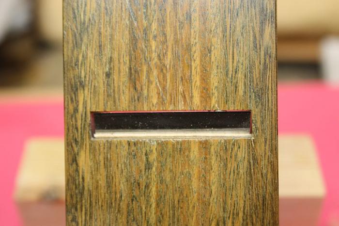

Weiter geht es mit meinem kleinen Einhandhobel von ECE. Mir hat er zumindest optisch schon immer sehr gefallen und er fasst sich auch gut an. Aber ich muss zugeben, dass ich bisher nicht sehr gerne mit ihm gearbeitet habe und ihm seine eisernen Kollegen meist vorgezogen habe. Das gilt ganz besonders für feinere Arbeiten.

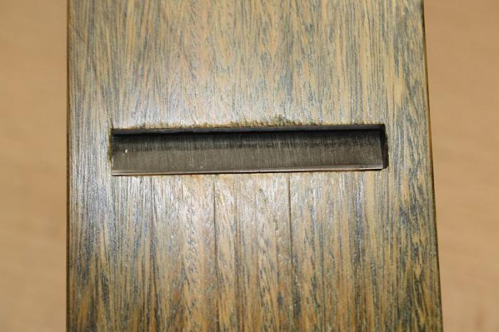

Der kleine Hobel hat nur ein Einfacheisen und braucht daher für feine Arbeiten ein entsprechend enges Hobelmaul. Das hat er aber nicht! Hier sieht man die Maulöffnung bei feiner Spanabnahme im Originalzustand:

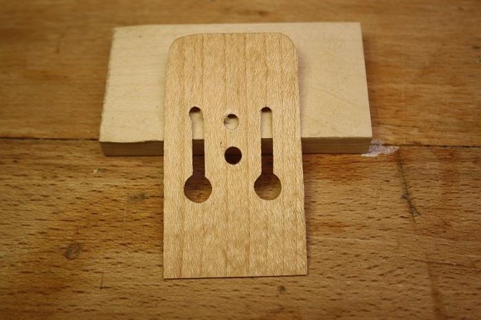

Also habe ich aus einem etwa 0,7mm starken Furnier die Form des Hobeleisens ausgeschnitten...

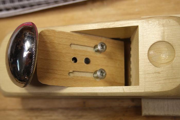

… und dieses in den Hobel eingelegt:
Man kann hier schon erahnen, dass die 0,7mm die äußerste Grenze darstellen, denn der Mitnehmerzapfen, der in die Bohrung des Eisens eingreift und dieses hin und her bewegt, ragt nur noch ganz wenig über das Furnier hinaus. Es funktioniert aber trotzdem und man erhält ein sehr feines Hobelmaul:

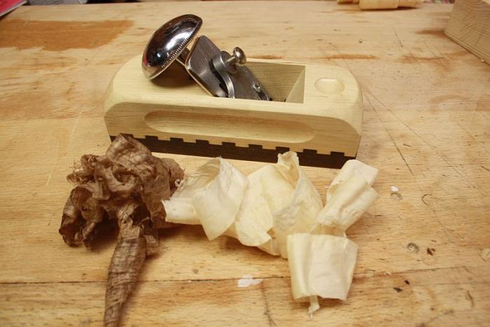

Und hier der getunte kleine Einhandhobel mit feinen Nuss- und Ahornspänen:
So gefällt er mir schon besser und ich bin sicher, dass er zukünftig mehr für mich arbeiten müssen wird.

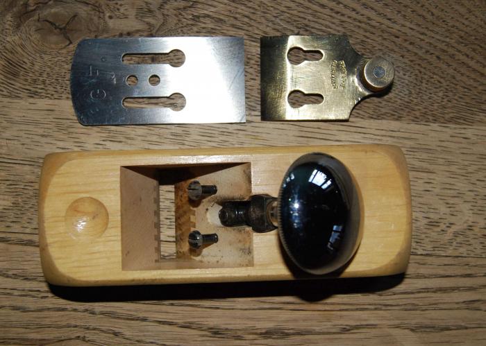

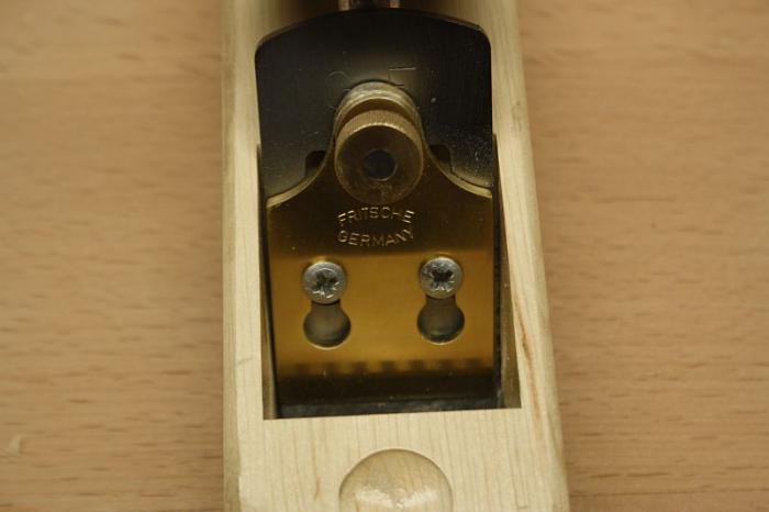

mir hat es schon immer im Magen gelegen, einen so schönen Hobel mit Pockholzsole mit so einem grossen Maul und mit einer Spritzguss Klappe so abzuwerten.
Hier meine Lösung:
1. Klappe aus Messing etwas verlängert
2. Hobeleisen aus D2 Stahl und 3,5 mm stark.
Damit ist das Maul sehr eng geworden und die Ausrisse sind Vergangenheit.
Gerd.

ich habe auch die Klappe selbst entworfen und ausgeführt.
Sie besteht aus 4 mm Messingblech mit einer hart aufgelöteten Scheibe für des M6 Gewinde.Die Schraube aus V2A Gewinde und einem gerändelten Knopf.
Gerd.

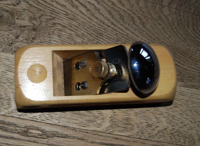

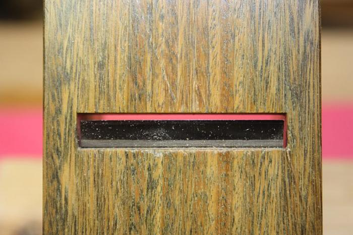

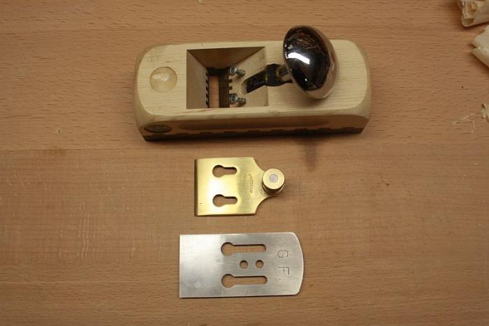

Ich habe nicht widerstehen können. Vor ein paar Tagen erhielt ich Post von Gerd und habe meinen kleinen Hobel weiter aufgerüstet. Er arbeitet jetzt nochmals besser und auch optisch ist er jetzt deutlich ansprechender. Ich merke schon, dass ich den Kleinen nun viel häufiger in die Hand nehme.
Hier ein paar Fotos dazu:
Der Hobel mit neuem Eisen und Klappe:
Alles zusammen gebaut:
Und das jetzt sehr enge Hobelmaus:
Jetzt lässt sich sogar Hirnholz sauber damit hobeln!
