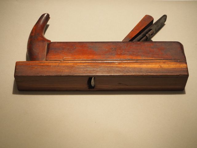

Hallo alle,
noch ein Neuling mit einer Frage ...
Es geht um einen Hobel, den ich vor einiger Zeit auf einem Flohmarkt erworben habe. Er hat fast alle Merkmale eines Schrupphobel:

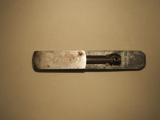

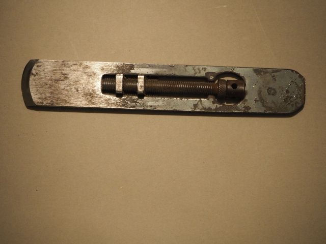

Der Hobel hat eine flache Sohle. Eisenbreite 30mm, stark gebogen. Das einzige für mich Seltsame ist, dass das Eisen einen Spanbrecher hat und sogar einen mit einer Feineinstellung. Das Eisen (und der Spanbrecher) ist von der Firma Goldenberg über die ich auf den Werkzeugmuseumsseiten von Wolfgang Jordan die bisher beste Information gefunden habe. Allerdings auch nicht über solche Eisen in Schrupphobeln ...
Nun meine erste Frage ist, ob jemand das schon mal gesehen hat. Welche Funktion könnte dieser Hobel erfüllen sollen? Oder war die Idee das Eisen mit einem Spanbrecher nur eine Schapsidee des Herstellers? Meine bisherige Recherche im Netz und ausserhalb war ziemlich erfolglos ... Die Theorie sagt ja auch, dass ein Spanbrecher bei Schrupphobeln eigentlich ein Witz ist.
Die zweite Frage ist natürlich ob ich für den Hobel einen guten Zweck finden kann. Da muss ich einfach testen und Tipps sind willkommen. Kann ich mit einem solchen Hobel zum Beispiel Oberflächen einer guten Qualität herstellen? (OK, die Oberfläche wird gewellt sein, aber das kann ja auch für manche Zwecke gewollt und schön sein.)
Erste Experimente haben zumindest gezeigt, dass man mit ihm überhaupt hobeln kann, auch wenn ich nicht sehen kann das die Oberfläche viel besser wäre als mit einem herkömmlichen Schrupphobel.

Hallo Wallace,
ich hab auch ein "verrundetes Hobeleisen" mit Spanklappe in der Breite 30mm. Allem Anschein nach ist es genauso beabsichtigt und im Aufbau weit weg von einem Schrupphobel.
Jeder weiß, dass ein Hobel mit Spanklappe zum "Putzen " benutzt wurde, ..daher geht meine Vermutung dahin, dass solche Hobel eine besondere Aufgabe hatten.
Denkbar ist z.B. das Nachbearbeiten von Treppenhandläufen oder das Ausputzen von Simsleisten.
Demnach müsste die Hobelsohle auch verrundet sein,...ist die Hobelsohle flach, so wurde das Hobeleisen mit Klappe zweckentfremdet hinzugefügt.
Mein rudimentäres Wissen ist nicht das A und O in der Erkundung von Holzbearbeitungswerkzeugen, deshalb sind spezialisierte Sammler und Forscher eher
qualifiziert, dir eine befriedigende Antwort zu geben!
Gruß Andreas

Hallo Wallace,
Irgendwie verstehe ich nicht wie die Verstellung funktioniert.
Ist die nur dazu da den Spanbrecher auf dem Eisen zu verschieben oder ist die für die Spandicke?
Zuerst hatte ich den Verdacht daß der Spanbrecher nur als Widerlager für die Verstellung des Eisens dient. Also ein früher Versuch zur Feineinstellung, aber die braucht man für einen Schrupphobel auch nicht so dringend.
Und wie das funktionieren soll, in Verbindung mit dem Keil, das verstehe ich nicht.
Gestern habe ich eine Fernsehreportage über einen Küfer bei der Arbeit gesehen. Der hat die Dauben nach der seitlichen Bearbeitung (die Dichtflächen) noch auf der Außenseite etwas verrundet und innen etwas hohl gehobelt weil die sich dann leichter biegen lassen.
Der Hobel selber war nicht so deutlich zu sehen. Ich könnte mir aber vorstellen daß man dabei mehr Wert auf eine saubere Oberfläche legte. Vielleicht daher der Spanbrecher?
Re: Schrupphobeleisen mit Spanbrecher
[In Antwort auf #152126]
Hallo Wallace,
Vielleicht hat man den Hobel dazu verwendet, dass man vor dem Verleimen gefügter Bretter einen "Raum für Leim" schafft.
Die Brettkanten wurden deswegen mit einer leichten Hohlkehle versehen.
Da nach dem Fügen zu diesem Zweck eher ein sehr feiner Span abgenommen werden musste, macht ein Spanbrecher Sinn.
Ist eine Theorie - sicher bin ich mir nicht.
das ein Schrupphobel einen Spanbrecher hat ist nichts ungewöhnliches. Ich habe einen neueren Schrupphobel von Ulmia der hat ebenfalls einen Spanbrecher.
Meines erachtens erhöht der Spanbrecher das Einsatzspektrum des Hobels.
Der Hobel ohne Spanbrecher ist dafür gemacht viel Material pro Hobelstoß bei geringer Kraftanstrengung abzunehmen. Hier ist eine Vorspaltung bei Hobeln längs zur Faser günstig, sprich ein Spanbrecher der gerade das verhindern soll nachteilung und quer zur Faser nicht erforderlich.
Verwendet man den Hobel allerding um dekorative (geschruppte) Oberflächen herzustellen und diese vielleicht auch noch zu Beizen, ist ein ausrissfreieres Hobelergebnis gewünscht, was einen Spanbrecher und eine geringere Spanabnahme erfordert.
Was die Tiefeneinstellung für einen Zweck erfüllen soll kann ich mir eigentlich nicht vorstellen. Vielleicht um ein reproduzierbareres Ergebnis zu erzielen.
